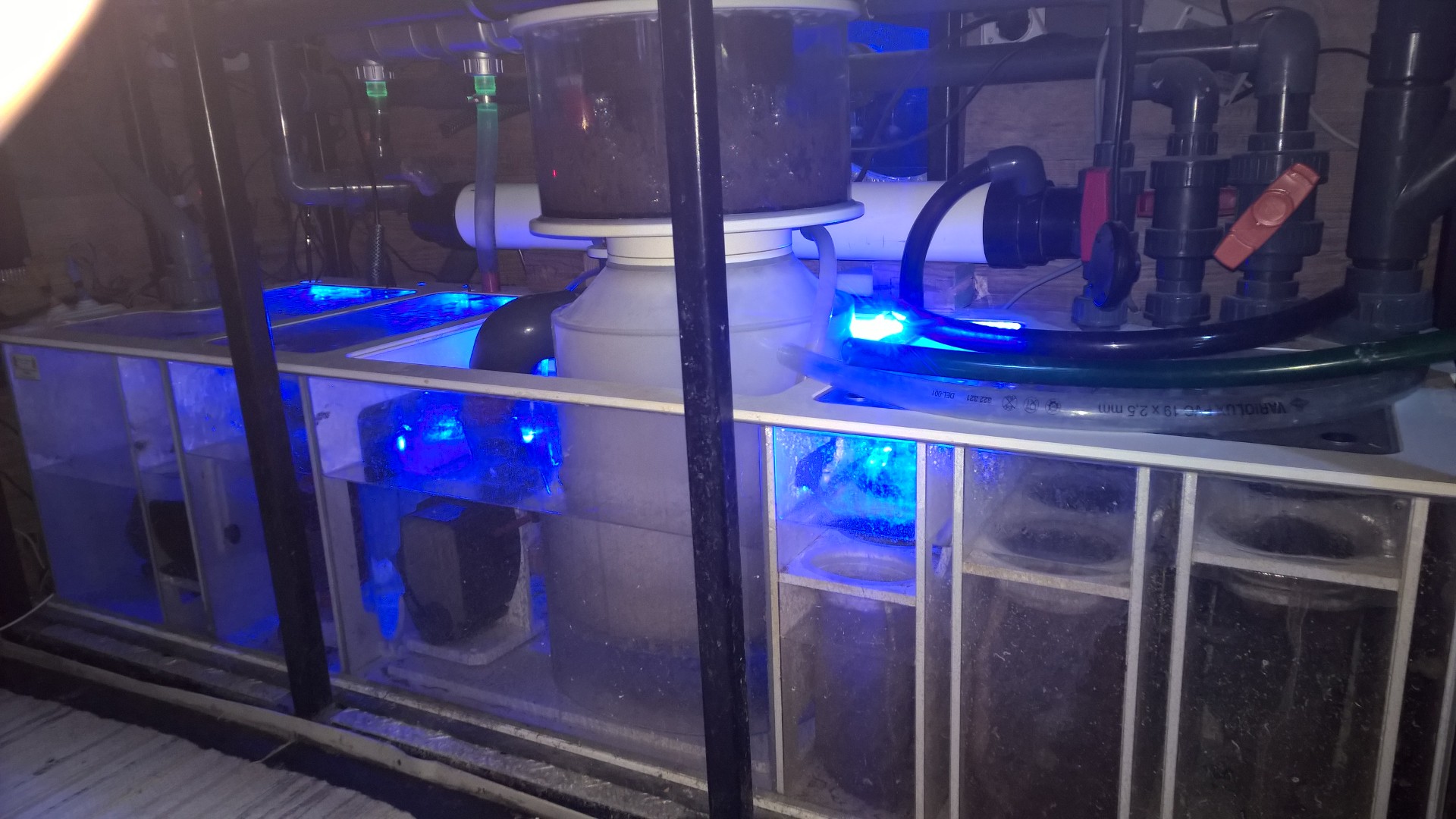

Nachdem ich mich heute ja bereits Vorgestellt habe will ich euch jetzt mein Becken weiter Vorstellen.
~1200 Brutto Liter Salzwasser Hauptbecken 250 x 60 x 60 + Filterbecken Dreambox 150 x 50 x 35 (start 06/15)
Technische Eckdaten meiner Anlage
-Rückförderpumpe RD Rpeedy 80 Watt
-Bypass Rückförderung 1x Pelletfilter 3 Liter + 2x UV 18 Watt JBL+55 Watt DeBary
-Abschäumer nutze ich den Royal BK Deluxe 300 (Ozonisatpr derzeit nicht aktiv)
-Vliesfilter vor der Dreambox
-GHL AQ Computer ProfiLux 3 (derzeit, PH, Temp, Sensoren) + Schaltsteckdoese und Co
-Doser 2 Slave
-Strömung wird mit 1 x Gyre 150 + 1 x Ecodrift 4.0 + 1 x EcoDrift 8.0 sowie einer Tunze 2000 L/H

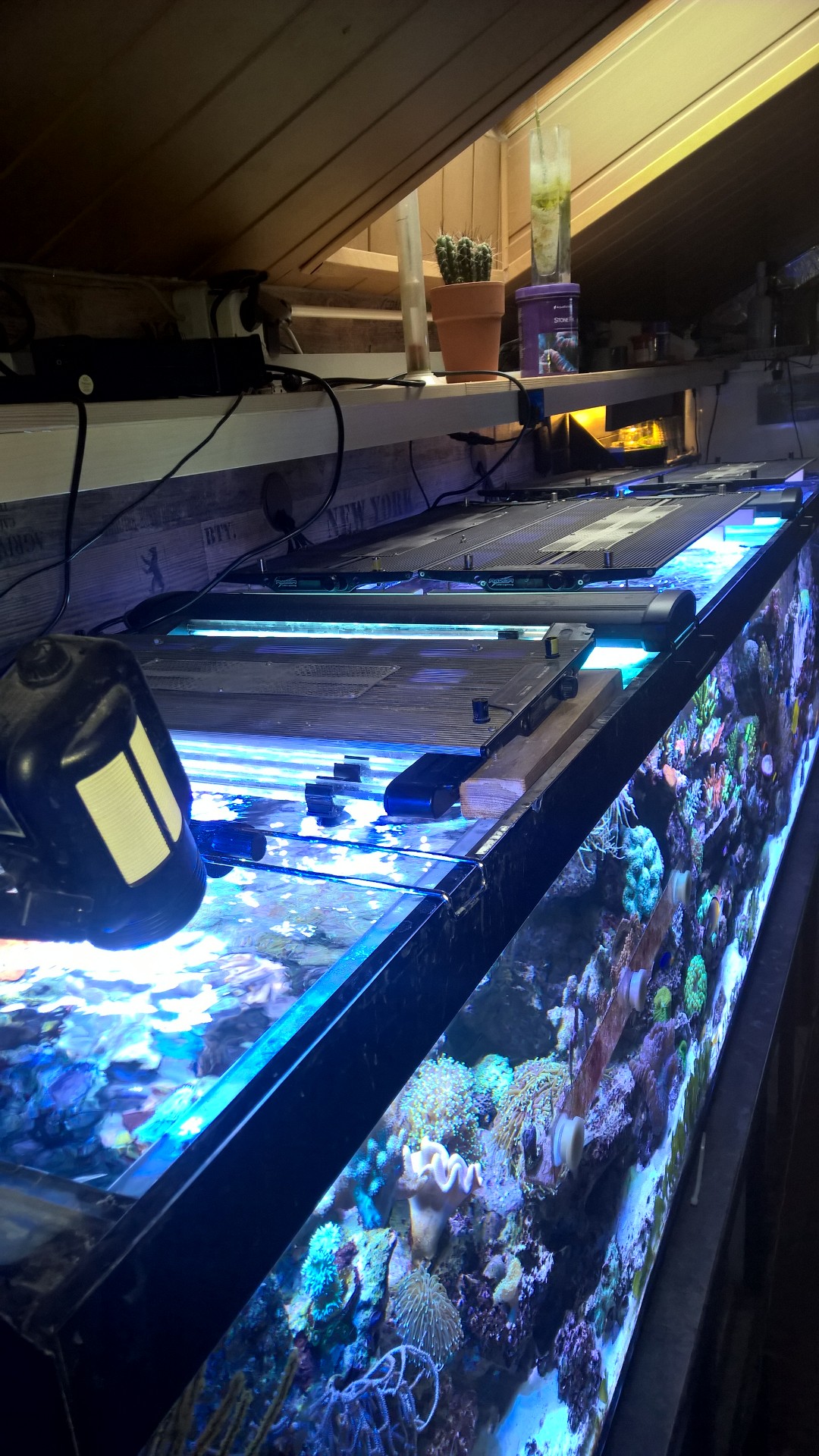

-Beleuchtet wird mit 4 x Maxspect R420r â 160 Watt, 1 x Masxspect R420r 120 Watt, 1 x Arctic LED MAxspect Clestil + 4 x 24 Watt T5
-220 kg Lebend Gestein
Meine Verrohrung:
Notablauf 50 mm,
Ablauf (aufgestaut) 40 mm,
Rückförderung 32mm

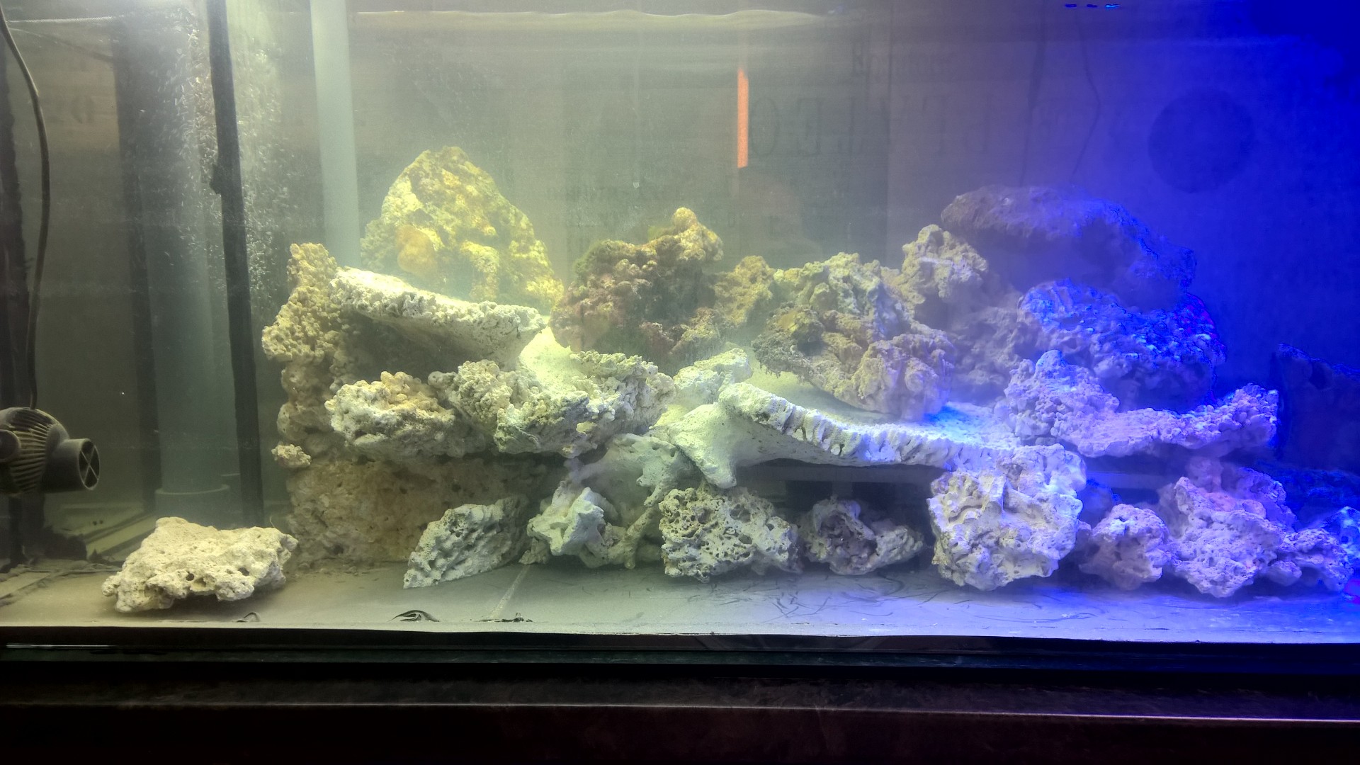

Mein Riff ist so aufgebaut das es nahezu komplett auf einer Lichtrasterplatte steht welche sich gut 5-7 cm oberhalb vom Boden befinden. Die Rückförderung geht direkt da drunter. Somit habe ich unter dem Riff keine Ansammlung von Gammelecken, der Sand wird dadurch stehts vorne gehalten und den Fischen bietet es zusätzlich viel Rückzugsmöglichkeiten. Mein Becken wird derzeit nur mit Balling und Wasserwechsel betrieben. Als Salz verwende ich hauptsächlich Read Sea Pro/Basic & Tropic Marin Pro/Bio-Active

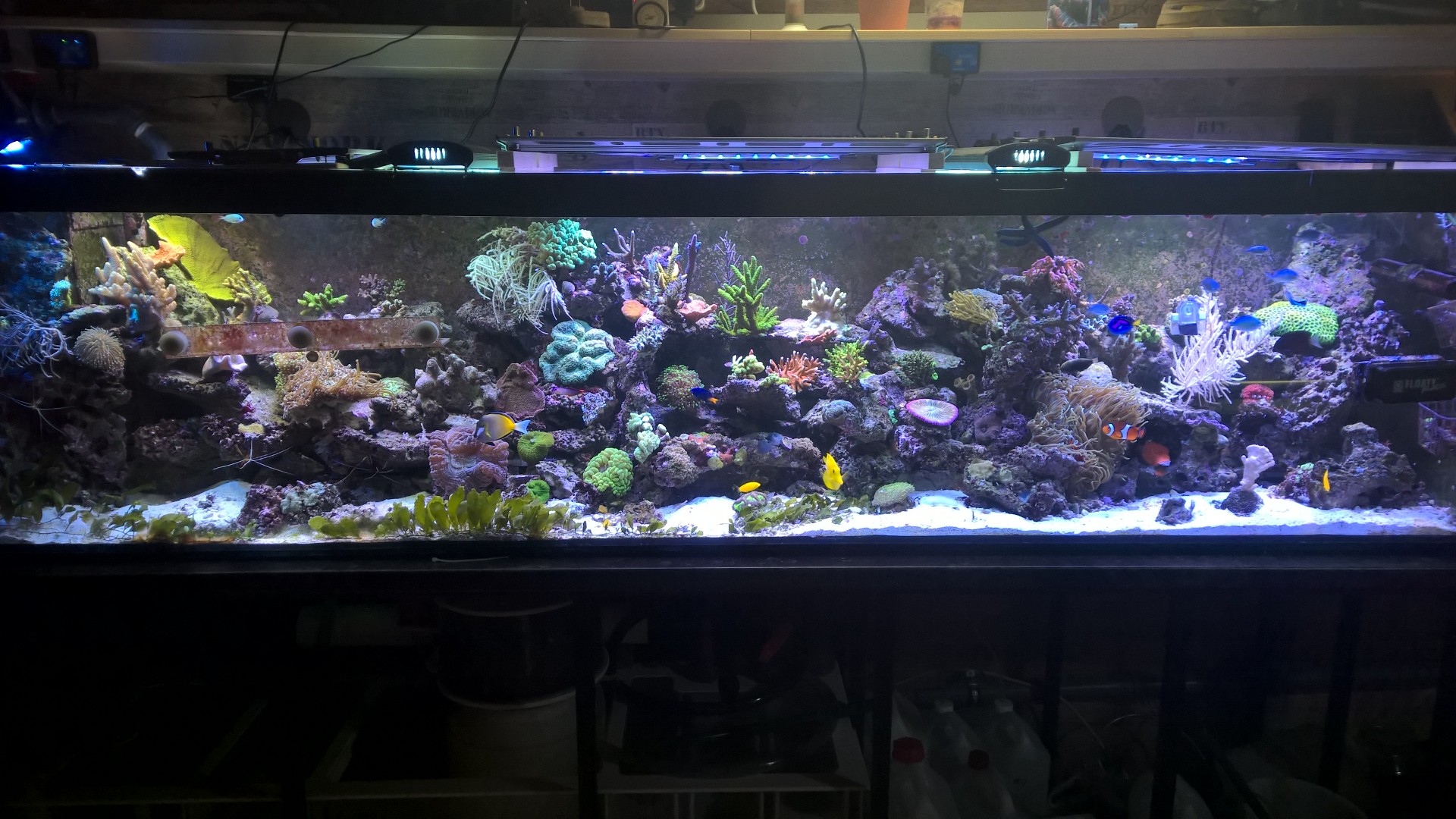

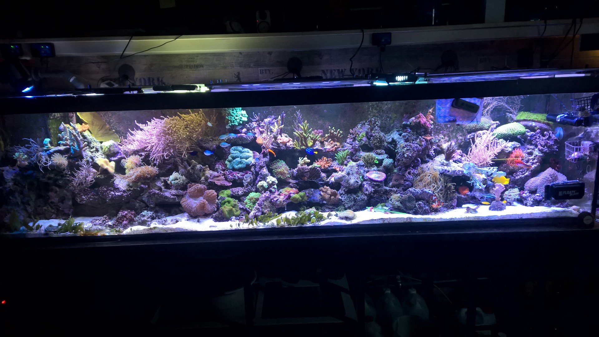

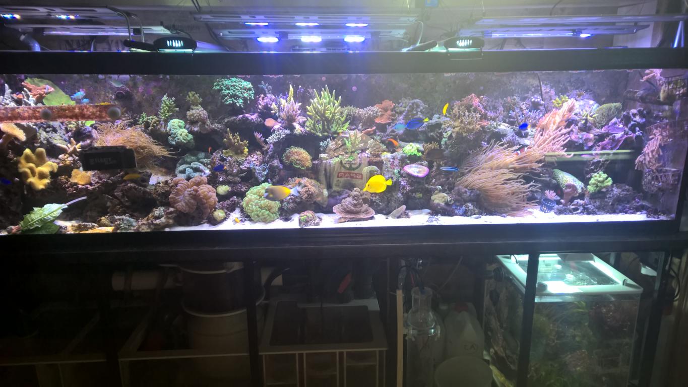

Aktueller Besatz:
sehr viele SPS, ein wenig LPS, Gorgonien, 3 Stk. Azoo Gorgonien
4 Doktoren, 4 Zwergkaiser, 3 Chromis, 9 grüne Schwalbenschwanzerl, 2 Dekorgrundeln, 2 Sechspunktgrundeln, 2 Zitronengrundeln mit Alpeus Knallkrebs, einen kleinen Schleimfisch, 2 Mandarinfische, 2 falsche Clown Fische mit Korkenzieher Anemone, 1 Kupferanemone, 2 Weissgepänderte Putzergarnelen, 2 Durbangarnelen, 2 Kardinalsgarnelen, einen grabenden Seestern und einen blauen, einen Sanddollar und jede menge an Bioaktivität aufgrund des LG
-Doser 2 Slave
Meine Verrohrung:
Notablauf 50 mm,
Rückförderung 32mm
Aktueller Besatz:

Deine Beleuchtungszeit ist mit 13 Stunden etwas zu lang, ich empfehle max. 12 Stunden, um die Korallen nicht zu lange photosynthetisch auszulasten, wobei das noch okay ist, wenn das Becken gut läuft. Gerade z.B. Ablegerbecken oder Zuchtanlagen kann man auch mit 13 Stunden beleuchten, allerdings gehen ggf. Wachstumsraten dann auch zurück, wenn das Licht abends bei gesättigten Photosystemen noch zu lange intensiv brennt.
Für Deine Maxspect Lampen hab ich mal ein Beleuchtungsprofil erarbeitet, das sieht wie folgt aus (wobei Du die Uhrzeiten natürlich ändern kannst):

Die 5 Maxspect dienen als Hauptbeleuchtung unterstützt werden sie ja von (bei den Aquarium Querstegen) mit je 2x 24 Watt T5. (blau&weis) dazu kommt noch eine Clestil ganz links für den Azoo bereich. Die Dimmphasen werden (das hätte ich wohl besser dazu schreiben solen) mit weissen und blauenb LED von Interpet über einen Dimmcomputer geregelt. Anbei mal ein Bild. .
Was nicht zu vergessen ist ich habe bei den Maxspect den mittleren LED Cluster gegen ein 10000 K Modul gewechselt da es wie du schon sagtest sehr blau lastig war. (auch hier ein neuen Foto von der Tag Aufnahme denn ich denke nicht das es zu viel blau ist durch die änderung)
Derzeit habe ich wie folgt beleuchtet
kanal/Zeit/SettingA-B
(start 8:00 Uhr mit Interpet LED)
1 8:30 0-0
2 10:00 26-45
3 11:00 81-89
4 19:00 78-84
5 20:30 7-70
6 21:00 00-0
(ende mit Interped LED)

13 Stunden setzen sich mit einer etwas längeren Dimmzeit zusammen. Grundsätzlich muss ich zur Beleuchtung folgendes sagen.
Ich hatte nie Cyanos oder Dinos. Auch keine Kieselalgen oder andere Algen welche nicht erwünscht sind.
1 8:30 0-0
2 10:00 26-45
3 11:00 81-89
4 19:00 78-84
5 20:30 7-70
6 21:00 00-0
derzeit sind rund 22 verschiedene Acroporen drinnen (auch viele andere) und außer den zwei genannten gibt es eigentlich keine Probleme. Die zwei sind aber auch noch neu. Gut möglich das sie sich noch Anklimatisieren was ja auch manchmal ein Monat dauern kann.
Filtersocken sind drei Reihen drinnen (war nicht zu ändern beim Kauf
werde die letzte 200 er mal rausnehmen die ist mir ohnehin ein Dorn im Auge.
Ozon ist derzeit ausgeschalten wenn dann kommt nur rund 50 mg /h rein.
durch das viele LG ist eine sehr große Filterleistung vorhanden und auch die Bioaktivität ist wohl dadurch sehr groß.
Ein Problem ist was ich mir schon lange überlege der AS. BK Deluxe 300 (wohl etwas groß) anderseits erweitere ich demnächst auf 2000 Liter dann sollte es wieder passen oder empfiehlst du einen kleineren?

den AS würde ich hier nicht in Frage stellen. Du fährst auch nicht in einen Mangel. Sicherlich auch wegen deiner Azoos. Wenn du dann noch 1000 Liter anschließt musst du wenn überhaupt eine Nummer größer wählen. Aber wie gesagt, ein Problem seh ich da weniger.

Das ist ja relativ und die große Gefahr bei solchen "Literangaben". Soweit ich weiß, willst Du ein Ablegerbecken anschliessen, laut Anamnesebogen. Da sind ja dann ohne Ende Korallen drin, die ziehen Dir Nährstoffe, d.h. daher steigt Dein Nährstoffbedarf und Dein Filterbedarf sinkt!Ein Problem ist was ich mir schon lange überlege der AS. BK Deluxe 300 (wohl etwas groß) anderseits erweitere ich demnächst auf 2000 Liter dann sollte es wieder passen oder empfiehlst du einen kleineren?
Das wird leider oft falsch gemacht. Es ist ein Unterschied, ob Du 2000 L Korallenableger pflegst oder 2000 L Korallen/Fischbecken oder gar nur Fischbecken. Alle 3 Szenarien benötigen trotz gleicher Wassermenge unterschiedliche Abschäumer, von sehr schonenden konischen Abschäumer bis hin (Fischbecken) high-end Abschäumleistung.
Du kannst den Abschäumer über das effektive Durchflussvolumen regeln. Derzeit sehe ich es aber auch wie Nick, Du hast keinen Nährtoffmangel und dahingehend ist das schon okay mit dem Abschäumer.
Wegen der lampe nochmal: es geht nicht nur um Cyanos/Dinos, das wäre ja v.a. die kritischen Fälle, aber auch um Korallenwachstum und Färbung, zu viel Licht kann das Wachstum auch verlangsamen. Aber wenn das bei Dir alles passt, ist es prima so.

Hi JörgJörg Kokott hat geschrieben:............, willst Du ein Ablegerbecken anschliessen, laut Anamnesebogen. Da sind ja dann ohne Ende Korallen drin, die ziehen Dir Nährstoffe, d.h. daher steigt Dein Nährstoffbedarf und Dein Filterbedarf sinkt!
Du kannst den Abschäumer über das effektive Durchflussvolumen regeln. Derzeit sehe ich es aber auch wie Nick, Du hast einen Nährtoffmangel und dahingehend ist das schon okay mit dem Abschäumer.
Ich verstehe da jetzt was nicht denn du schreibst ich habe einen Nahrstoffmangel und dahingehend ist das schon okay mit dem AS? Der AS trägt ja weiter mehr Nährstoffe aus dem Becken also sollte der dann kontraproduktiv sein.
Zwecks Erweiterung:
Derzeit laufen 900 + 220 Brutto Liter in der Anlage (ich rechen mit 1000 Netto Liter)
dazu kommen jetzt ein 120 Literbecken. dort werden mal Draht Algen und andere Cauluperas, welche jetzt bereits im Hauptbecken am Boden sind, rein gesetzt. Aber nur kurzfristig. Später in den nächsten 2-3 Monate kommt ein rund 500 Liter Becken im Bypass zum Hauptbecken. In diesem Becken wandern dann die Algen da dieses Becken zusätzlich ein wenig Licht von draußen abbekommt. Das kleine wird dann mehr oder weniger zum Azoo Becken da es sich neben dem Filterbecken befindet und unterhalb des Hauptbecken befindet. beim großen Becken wird es dann 2-3 Kammern geben jeweils getrennt und wieder verbindbar voneinander. Dort sollen vor allem eine Seegras Fauna und Flora entstehen. Der Hauptpunkt dabei liegt in der natürlichen Filterung der höheren Algen und Gräser aber auch in der Haltung von kleinen Lebewesen bis hin zu Seenadeln und ggf. Seepferdchen. Dort findet dann aber auch ein Abteil platz wie kleinere Ableger verweilen dürfen. Auch kleine Fischarten ziehen dort ein. Ein reines Ablegerbecken will ich so nicht betreiben. Das kommt erst in Frage wenn ich meine Anlage zum Schluss noch um ein Ablegerbecken (~ 200 Liter) unterhalb des neuen 500 Liter Becken erweitere.
Insgesamt kommt also 500+120 Brutto Liter dazu.
Macht also total 1740 Brutto Liter
Ist jetzt mein AS zu groß? soll ich ihn behalten? wäre natürlich wieder eine große Investition welche sich anderswo mehr rentieren würde als jetzt den AS zu wechseln. Arbeiten tut er ja fleißig und durch das Staubfutter und meiner ausgiebigen Fütterung der Fische wird auch genug anderes Futter eingetragen.
lg Peter

Sowas kann man machen, keine Frage, ich will nur sagen, nicht blindlings nach dem Motto "biologische Filterung" etc. pp.
Biologische Filterung ist ein unglücklicher und fieser Begriff, der ist nicht nur völlig unkonkret und faktenfern, sondern impliziert v.a. auch Filterung, also Filterung im positiven Sinne. Eine solche "Filterung" ist aber schlecht kontrollier- und messbar. Es gibt eben auch "schlechte" Biologie. Ein Rieselfilter ist auch biologisch und hat sich offensichtlich als sehr ungünstig rausgestellt. Und ein Algenrefugium kann ebenfalls kontraproduktiv wirken, wenn es falsch konzipiert ist oder falsch betrieben wird.
Ich bin immer froh, wenn Riffaquarien wenig "Biologie" in dem Sinne aufweisen, das sind genau die Becken, die immer am besten laufen.
Sorry, Schreibfehler, da ist das "k" untergegangen! Habs oben korrigiert. Daher kannst Du den Abschäumer behalten. Alles weitere wird man sehen.Ich verstehe da jetzt was nicht denn du schreibst ich habe keinen Nahrstoffmangel
Hoffe, dass das in einem Kreislauf gut geht. Das sind alles verschiedene Riffbiotope, die in der Natur weit voneinander entfernt sind. Beachte bitte, dass Du mit Algen etc. auch Konkurrenz zu den Korallen schaffst. Dort, wo Algen wachsen, wachsen nicht die Korallen die wir pflegen, vice versa. Das hat schon einen Grund, daher müssen wir mit solchen Dingen in einem Miniatur-Ökosystem sehr aufpassen, weil sich das Wasser hier sofort vermischt und die Biotope nicht so wie in der Natur relativ weit getrennt sind.Der Hauptpunkt dabei liegt in der natürlichen Filterung der höheren Algen und Gräser aber auch in der Haltung von kleinen Lebewesen bis hin zu Seenadeln und ggf. Seepferdchen.
