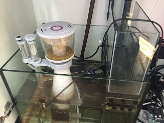

meine Name ist Bernhard wollte schon immer ein Meerwasseraquarium und seit ca 1 Jahr war es nun endlich soweit.Nach Wochenlangem lesen und stöbern im internet.Ist es nun ein Red Sea -Reefer 250 geworden.Dazu ein Abschäumer von Nyos,2 Jebao Strömungspumpen + Rückförderpumpe. Als Beleuchtung eine Giesemann Futura S 175 Watt 3 Module.Nach der Einrichtung mit ca 16 kg Saluwesi Lebendgestein und dem Ati Whitesand.Dosierte ich die Starterbakterien von Red SEA,die versprachen startklar in 21 Tagen.Alles hat sich gut Entwickelt und nach 3 Wochen kammen diverse Einsiedler und Schnecken ins Becken.Nach 6 Wochen die ersten Korallen Montiporas und Seriatoporas. Aufrechterhalten habe ich die Kh,MG,Ca mit Produkten von Red Sea+" Wöchiger WW ca 20 liter.Farben /Wachstum war ich zufrieden,aber wies so ist mann will immer mehr , leider. Vor ca 5 Monaten dann bin ich auf die Produkte einer Firma aufmerksam geworden.3 Flüssigkeiten KH,MG,CA mit spurenelementen und das alles nur an der KH gesteuert ,kein Wasserwechsel mehr.Hört sich super an.Auch Berichte von Betatestern waren durchwegs positiv.Also Bestellt.Bei mir sind aber ab ca 12 Wochen nitrat und phosphat doch sehr gestiegen und haben zu Verlusten von SPS geführt.Also Absorber eingesetzt.Seit dem sind bei mir SPS nicht mehr wirklich gut zu halten auser meiner Milka und einer roten Montipora die aber auch nicht wirklich gut aussehen ,und auch schwere Gewebeverluste haben.Möchte nun gern mein System ändern und hab mir nun die Produkte von Sangokai bestellt Basis und Balance.

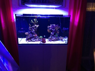

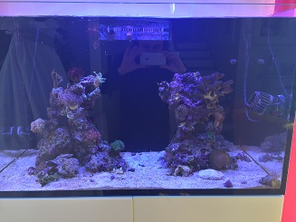

Besetzt ist mein Becken momentan eher mit LPS ,Genioporas ,Eupyllias,Krusten,Scheibenanemonen,Acans,eine Blasenanemone die aber auch eher kümmert.Diverse Einsiedler,Turbos ,2 Clowns, Pärchen Mandarins,ein Globulus,1Sanddollar,2 Kardinalsgarnelen.

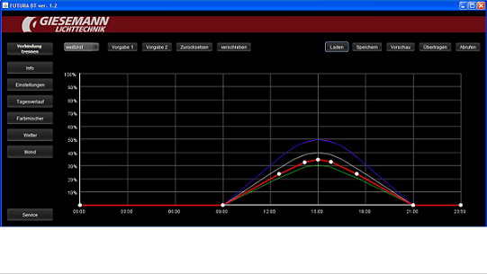

Was ich unglaublich schwer finde ist z.B die einstellung der Beleuchtung ,hab momentan ein Programm von Giesemann für Wachstum laufen,was 4 h hochdimmt ,3 h vollbeleuchtert ,4 h runterdimmt.Blau und royalblau immer 10% stärker als weiss,rot,grün.Was ich hier gelesen habe ist das wohl totaler humbuck.Wie Beleuchtet z.B ihr???
Hab mein Anamesebogen eingestellt und hoffe ihr könnt mir bei der Umstellung helfen.

Hallo Bernhard,
Willkommen im Forum.
Das erste wesentliche was mir auffällt, ist dein Durchflussvolumen. Da gibst du das fast 20fache!!!! vom Gesamtvolumen an? Viel zu viel.
Die RW8 halte ich ebenso wie die DC 4000 für viel zu überdimensioniert.
Ich rate dir dringend die Sangokai Empfehlungen A-Z zu lesen. Zu finden hier.
http://sangokai.org/?page_id=12
Das Becken ist für die Standzeit sehr minimalistisch besetzt oder es ist irgendwie doch nicht so gut gelaufen, wie erwähnt.

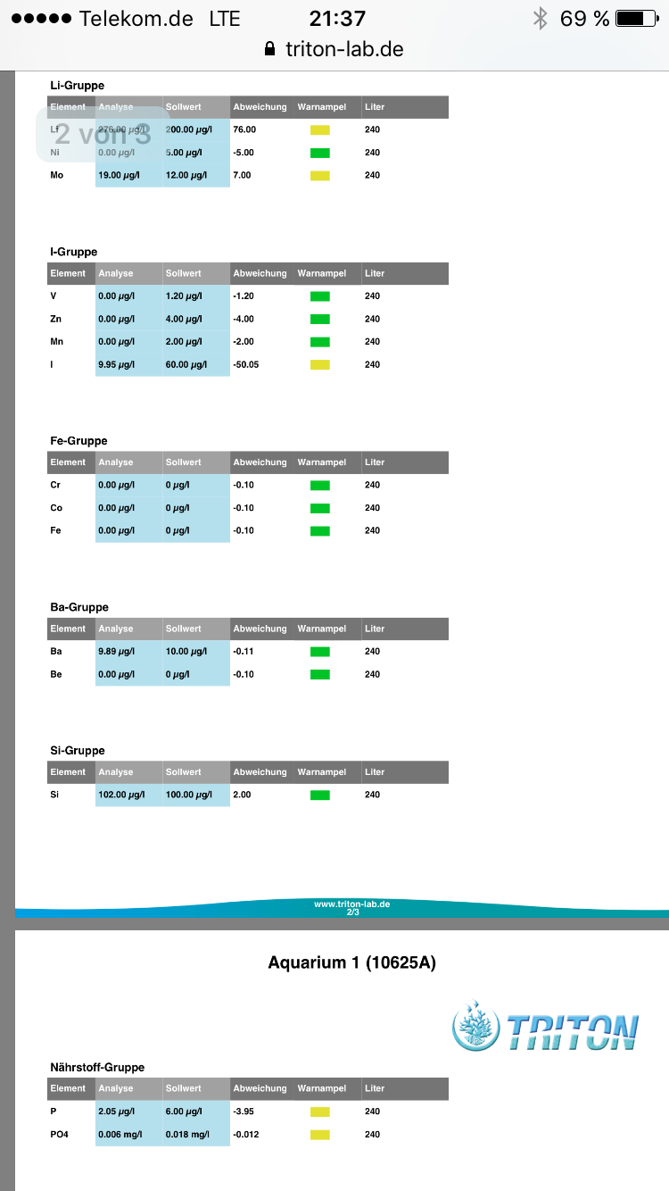

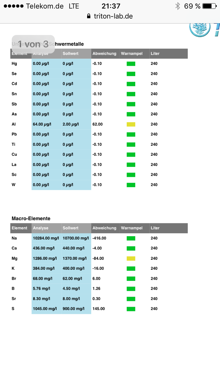

Eine Fauna Marin Analyse kann dir und uns ebenfalls weiter helfen hier wieder Schwung rein zu bekommen.
Vom Besatz und dem Korallenbild könnte der PO4 Wert tatsächlich stimmen. Da nützt aber auch erstmal kein Adsorber. Lediglich um den Wert so zu erhalten ja.
Was hier fehlt ist definitiv eine gesunde Beckenbiologie.
Ich würde auch gerne im Sinne aller um den Versuch einer lesbaren und erkenntlichen Rechtschreibung bitten.

Bei der Beleuchtung sind es Vorgabenbeispiele des Herstellers .siehe Foto

Die Beleuchtung scheint ganz gut eingestellt. Kannst du da noch was genaueres sagen, wie die jeweiligen Farbkanäle und deren Leistung gerade laufen?

Ah ok die DCT wäre ja regelbar, auf 2 ter Stufe wären dies dann ca 400 l. Strömung werd ich dann mal dementsprechende verändern.Vom Licht her , in den SEAZ steht das weiß und blau gleich sein sollte ,sowie royalblau 20% tiefer ,sowie die Dimmphasen 45 min nicht überschreiten sollten . Meine Laufende Einstellungen haben ca 7 h Dimmphase sowie einen permanent erhöhten Blauanteil .Könnte ich das so lassen oder sollte ich , die Einstellungen ändern .Rot und Grün ist teilweise mit weiß gekoppelt bei der Futura ,sind aber nur je 3 rot und grün da wäre die Frage ob ich das vernachlässigen kann ???
