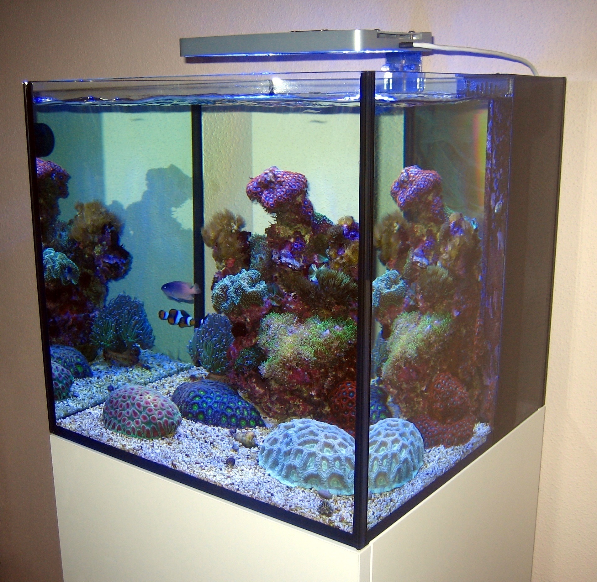

mein Name ist Markus. Da ich hier schon einige Zeit mitlese möchte ich mich und mein aktuelles Becken kurz vorstellen. Wie fast alle habe ich mit Süßwasseraquaristik angefangen. Pflanzenbecken; erst ein kleines dann ein großes und schließlich ein Nano Becken. Beim Nano bin ich dann auch im Meerwasser geblieben. Das aktuelle Becken ist ein ELOS MINI mit ca. 75 Litern. Wegen der geringen Beckengöße wollte ich auf schnell wachsende und ausladende SPS Korallen verzichten. Ich kenne das von den Stengelpflanzen im Süßwasser: Erst sind sie winzig und das Becken wirkt fast leer. Dann wachsen sie und alles sieht klasse aus. Kurze Zeit später ist alles zugewuchert und überladen. Dann kommt der Rückschnitt und der Kreislauf beginnt von vorne. Weil ich das nicht mehr wollte habe ich mich für einen Steinaufbau entschieden, der mit verschiedenen Krusten und Scheibenannemonen bewachsen ist. Am Boden sind dann noch einige LPS untergebracht. Kurzum - ein Becken in dem man nicht viel gärtnern muss.

Nach so viel Text nun mal ein Bild. Ich muss gestehen, das Fotografieren ist nicht meine Sache ...

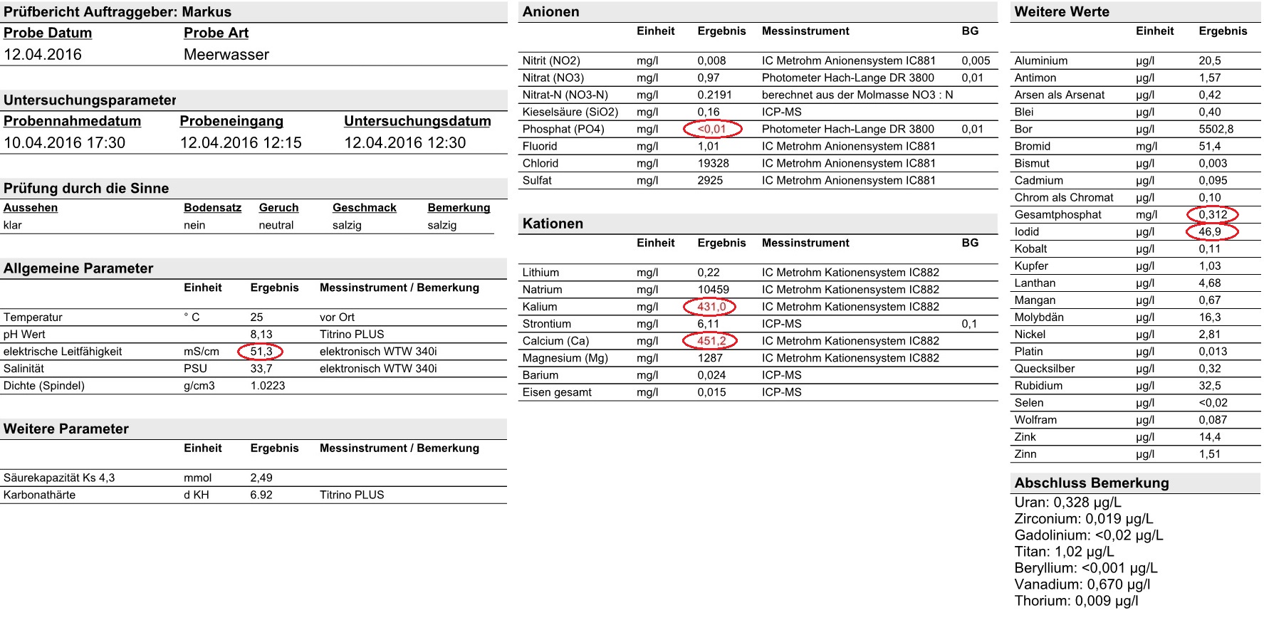

Anbei noch die letzte Wasseranalyse von 12. April:
Die Salinität habe ich angepasst. Entweder stimmt meine Spindel nicht oder ich bin einfach zu doof das Teil korrekt abzulesen. Deswegen habe ich mir das Greisinger GLF 100 zugelegt. Mal sehen ob ich bei der nächsten Analyse dichter dran bin.
Calcium ist etwas zu hoch, da dosiere ich bereits weniger. Kalium ist auch zu hoch; keine Ahnung warum. Ich verwende das Tropic Marin Pro Reef Salz, von dem sollte das nicht kommen ...
Was mich an der Analyse etwas irritiert ist der nicht nachweisbare Phosphatwert und das Gesamtphosphat das aber bei 0,3 mg/l liegt. Hat jemand so etwas schon mal gehabt oder gar eine Erklärung dafür? Ich dosiere seit der Analyse jedenfalls etwas nutri-complex um eine Phosphatmangel zu vermeiden.
Interessieren würde mich noch eure Meinung zum Iod. Gemessen wurde nur Iodid mit 47 μg/l. Ich habe meine chem ioF Dosierung beibehalten, in der Vermutung, dass auch etwas Iodat vorhanden ist!?

Was mir auffällt ist der PO4 der Analyse. Das wirkt unplausibel. Die 0,01 scheinen realistisch aber 0,3 Gesamtphosphat nicht. Das kann an Verunreinigungen liegen. Hier würde ich Gilbers nochmal kontaktieren zu einer Vergleichsmessung bzw. erstmal nachhaken wie der Wert zustande kam.
