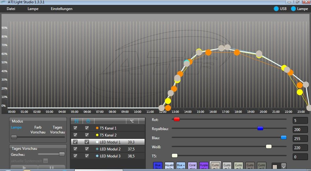

nun läuft meine ATI Hybrid 4x54 Watt über meinem Becken 120x55x50 seit 1 Woche. Jedoch beginnt nun zu meinem Entsetzen seit heute eine Cyano Plage. Vorher hatte ich 2 GHL Mitras 6200 drüber. Kann es am Lichtwechsel liegen? Bis heute liefen die T5 (2 ATI Coral +blue) auf 100 % (wegen Einbrennphase und die LEDs auf 60%. Kann es an zu starker Beleuchtung liegen? Bin schon am verzweifeln. Früher hatte nie Cyanos...

ist das so ok mit der Beleuchtung ? Bis jetzt stehen die Korallen schlechter als vorher da...

das Einbrennen über dem Becken war nicht so glücklich gewählt aber ist jetzt passiert. Kann aber schon ein Auslöser für das jetzige Problem sein, da du hier 1. die Korallen stresst, weil anderes Licht und 2. die Korallen stresst, weil zu viel vom neuen Licht.
Die Beleuchtungszeit solltest du auch etwas in Richtung eines natürlichen Verlaufs bringen. Von 10 bis 22 Uhr +/- 30 min sind da ein ganz guter Richtwert. Die aktuelle Zeit erscheint mir zu lang.
Den weißen Kanal/Kanäle solltest du ebenfalls auf 255, gleich mit blau, stellen, dass mindert ebenfalls nochmal Strahlungsstress. Die Intensität ist ok.
Schau mal in die SEAZ, da hat Jörg ein Diagramm verfasst, wo drei verschiedene Tagesverläufe abgebildet sind.

Habe ich das richtig rausgelesen, dass Du je 2x coral plus und 2x blue plus als T5 Kombination nutzt? Kannst Du machen, würde dann aber bei der LED ggf. den royalblauen Kanal auf 180 senken. Es macht Sinn, das Becken gleichmäßig zu beleuchten, also die 2:2 Kombi ist okay, aber der Blauanteil ist darüber schon recht hoch. Hier würde ich dann, weil blaue T5 im Bereich von ca. 420-430 nm emittieren, den Bereich von 450 nm über die royalblauen nicht auch noch hoch ansetzen, sondern wie gesagt nur bei 180 in der Einstellung.
Ich bin dafür, möglichst konstante und gleichmässige Beleuchtungsprofile einzurichten, d.h. dass Sonnenaufgang und Sonnenuntergang gleich schnell ablaufen. Bei Dir ist der Tag etwas nach rechts verzogen. Ob das praktisch was macht, weiß ich nicht, aber ich versuche das wie gesagt möglichst 1:1 zu spiegeln.

ja, Du hast richtig gelesen, ich habe 2 coral plus und 2 blue plus. Dies hat mir Oliver Pritzel persönlich so empfohlen. Über deren Schaubecken ist auch diese Röhrenkombination. PO4=0,03, Nitrat messe ich morgen. Nitrat ist bei mir jedoch immer etwas hoch, habe ich Dir ja schon öfter per Mail mitgeteilt. Ich will, dass der Tag nach rechts verzogen ist, da ich wenn ich nach Hause komme, ich noch was vom Aquarium haben will.

Das macht z.B. Fauna Marin auch, ich arbeite da allerdings anders, ich hätte z.B. für Deine Variante 4x coral plus genommen und dann die LED mit meinen Empfehlungen laufen lassen. Ich mag die 1:1 blau/kaltweiß Kombi nicht, weil sie oft bei Becken Probleme macht und der Blauanteil zu hoch ist.Ja, Du hast richtig gelesen, ich habe 2 coral plus und 2 blue plus. Dies hat mir Oliver Pritzel persönlich so empfohlen.
