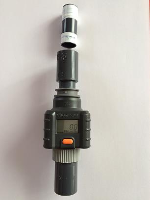

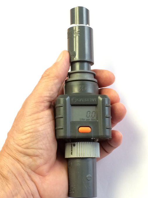

Ich will der Arbeitsanleitung kurz vorgreifen, und hier das fertige Teil nach dem Umbau präsentieren:
Wie man sieht: Es ist nicht mal Aufwendig!
Ganz im Gegenteil, die erforderlichen Arbeiten sind absolut simpel, und erfordern nur eine kleine Portion handwerkliches Geschick.
Alles in Allem vielleicht eine Stunde Arbeit!
Den Wassereinlauf sieht man oben im Bild, den Ausgang am unteren Bildrand.
Was ist zu tun? Nun – Im Wesentlichen nur zwei Dinge, nämlich Wasser-Einlauf und –Auslauf auf unsere Zwecke hin anpassen.
Hierbei richtet man sich dann ganz nach seinen persönlichen Vorstellungen:
- Brauche ich einen Adapter für verschiedene Anschluss Möglichkeiten?
- Wenn ja, dann baue ich mir so eine Rohr/Muffen-Kombination wie im Bild oben zusehen,
und bin damit flexibel für alle Mess-Aufgaben gewappnet.
- Wenn nicht, dann reicht auch nur ein kurzes Stück Rohr zum Anstecken an den Auslauf ins Becken.
- Die gleichen Überlegungen gelten für den unteren Adapter:
- Diese Ausführung wäre nun bspw. zum Zwischenstecken geeignet, sollte man am Auslauf ins Becken evtl. solch eine „Auslaufdüse“ verwenden:
Braucht man auch das nicht, kann man die untere aufgeschraubte Gardena-Schlauchkupplung auch einfach weglassen – macht dann unterm Strich noch weniger Arbeit!

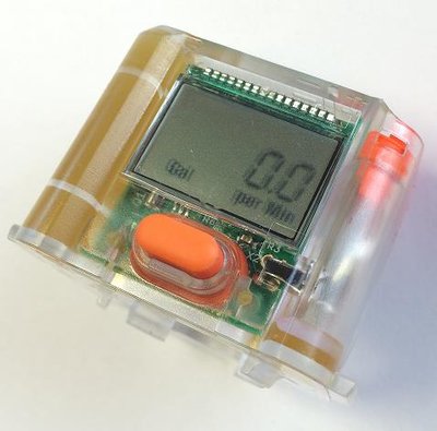

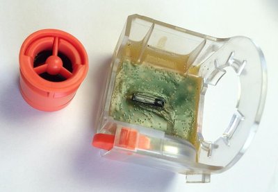

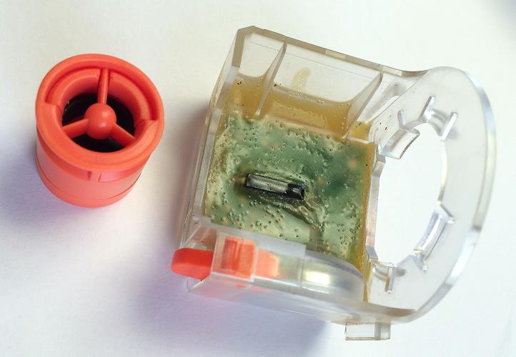

Ich würde eingangs gerne kurz die Innereien vorstellen:
Links im Bild die Magnetisch gekoppelte Messturbine, und rechts die vergossene Anzeige-Einheit mit dem Magnet-Sensor (der kleine schwarze Strich in der Bildmitte).

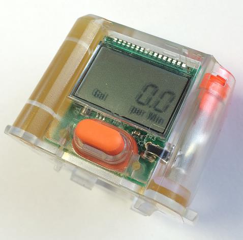

Dies ist die Anzeige-Einheit von vorne gesehen:
Die beiden blauen Hinweispfeile deuten auf die beiden Schwachstellen beim Einsatz hin:
- Zum einen die Batterie-Abdichtung, und zum anderen
- die Abdichtung der einzigen Bedienungstaste.
Hier muss man aufpassen, nur ja nicht den Dichtsitz zu beschädigen.
Das Gerät ist schließlich nicht für den Unterwassereinsatz gebaut!
Die Dichtungen sind aber so gut ausgeführt, dass (zumindest bei meinen Anwendungen) Messpositionen auch 20cm unter Wasser problemlos möglich sind!
Ach ja – im Gegensatz zu den anderen möglichen Anzeigewerten, wird der ermittelte Wert für die Durchflussmenge nicht dauerhaft gespeichert, sondern nur während der Messung angezeigt! Man muss sich den abgelesenen Wert also merken!

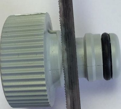

Beginnen wir beim Umbau also mit dem oberen Wassereinlauf:
Gardena Wassermengenzähler mit Schnittlinie.jpg (9.31 KiB) 27448 mal betrachtet
Schrauben Sie das Orange-gefärbte Oberteil ab, und durchtrennen Sie mit einem „Dremel“ oder einer kleinen Puk-Säge das Oberteil
2 mal auf gegenüberliegenden Seiten.

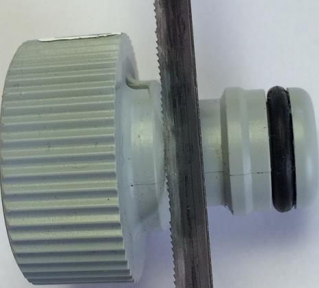

Übrig bleibt dann nach dem Wegklappen der orangenen Schalenhälften das graue Unterteil,
das man ebenfalls mit dem „Dremel“ (oder eben der kleinen Puk-Säge), oberhalb des 2.Kragens bündig abschneidet.
Das Innenteil könnte jetzt schon ein 20iger PVC Rohrstückchen aufnehmen.
„Könnte“ deswegen, weil ein 20iger Rohr so gerade eben nicht hineinpasst!
Hier ist jetzt die einzig erforderliche Arbeit vonnöten, die ein wenig handwerkliches Geschick erfordert. In Ermangelung einer Drehbank muss man mit niedriger Drehzahl und einem zylinderförmigen Schleif-Korund aus der Dremel-Werkzeugbox den Innendurchmesser soweit ausschleifen, bis man problemlos (mit Tangit) ein kurzes Rohrstück einführen, und damit einkleben kann.
Mein fertiger Adapter für den oberen Wassereinlauf, sieht dann zum Schluss so aus:

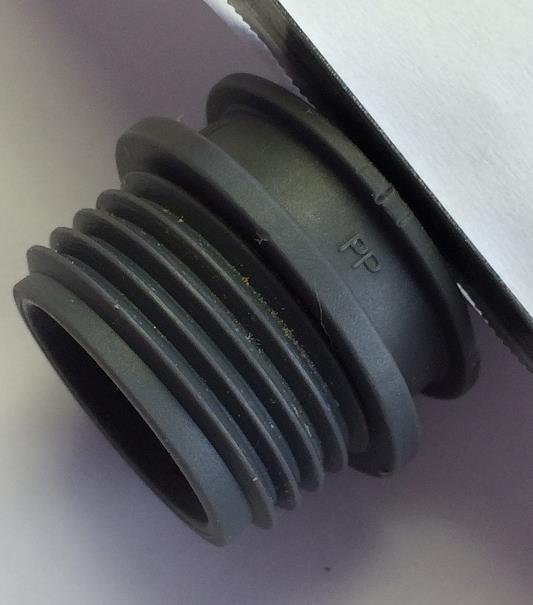

Falls erforderlich, richtet man sich den unteren Wasserauslauf-Adapter ähnlich her:
Das Theater mit dem Ausfräsen des Inneren hat man hier gottseidank jedoch nicht!
Man braucht lediglich die kurze Dichtungsspindel mit dem O-Ring abtrennen, und durch kurzes bearbeiten des Innendurchmessers mit einer Rundfeile dafür sorgen, dass es möglichst keine Engstelle gibt (bezogen auf die sonstigen inneren freien Durchmesser; das Wasser muss vor und nach der Turbine frei strömen können!).
Also bitte möglichst eng an/auf diesem Kragen abtrennen!

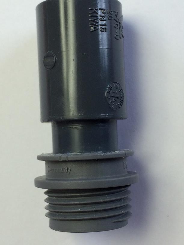

Den stehengelassenen Kragen jetzt einfach mit Tangit-Reiniger bearbeiten, und ein Rohrstück nach Wahl aufkleben.
(ein 20iger Rohrstück passt genau auf den Kragen)
Schon ist auch der untere Adapter fertiggestellt:
Gardena Unterteil-Adapter.jpg (5.61 KiB) 27443 mal betrachtet
Damit sind dann eigentlich auch schon alle notwendigen Anpassungsarbeiten erledigt, und Ihr DIY-Durchflussmengenmesser bereit zum Einsatz!
(DIY = Do It Yourself).
Gardena fertig zum Einsatz.jpg (9.47 KiB) 27443 mal betrachtet
Eine dünne Lage Teflonband auf dem kurzen Rohrstück verhindert das Herausrutschen (durch den Pumpendruck) beim Messen!
(Jedoch nicht mehr als 1½ Lagen verwenden, sonst wird es zu schwergängig!)

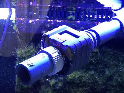

5. Teil ... und Ende der Anleitung

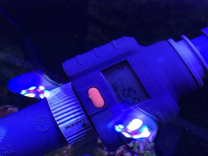

Das fertige Gerät in Aktion:
Viel Spaß beim Umbau – und erfolgreichen Einsatz!
