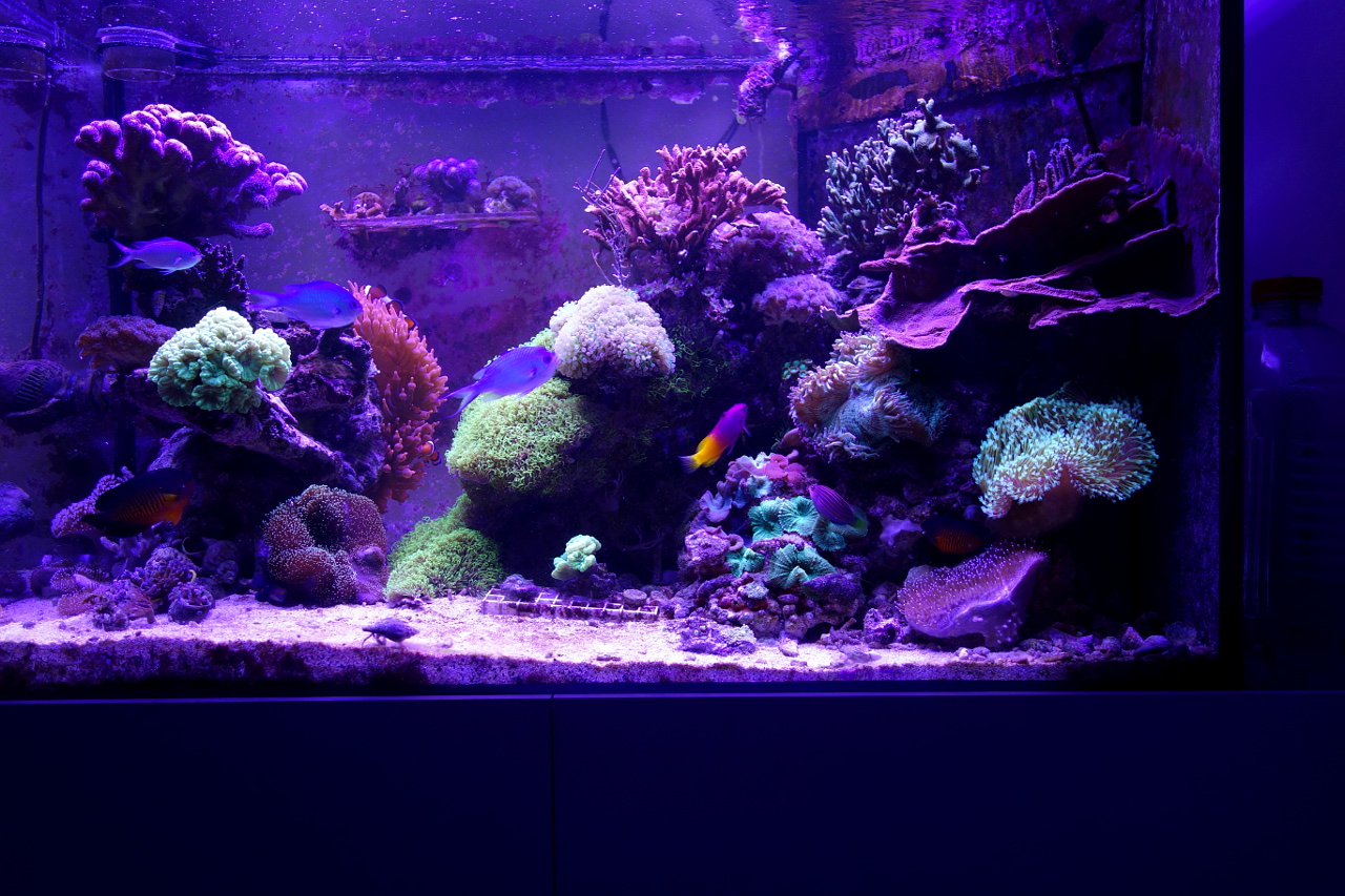

Und noch 3 Bilder vom aktuellen Beckezustand. Die Weichkorallen stehen recht gut. Die Stylo schaut von oben und von vorn ganz gut aus, allerdings kämpft sie von unter her. Ich sehe dort auch immer wieder kleine Seesterne, die ich in letzter Zeit versuche stark zu dezimieren und tägliches Absammeln.

Denkst du nicht das das einfach nur von der abschattung her kommt? Hier kommt einfach zu wenig licht an. Hast ja leds drüber.

@Tom: Ich glaube auch, das es zunächst die Abschattung durch die alten Lampen waren. Allerdings beobachte ich immerwieder, dass diese Seesterne sich dann sehr gern bis zum gesunden hochtrauen. Übrigens wirkt die Abschattung auf den Bildern sehr extrem.
