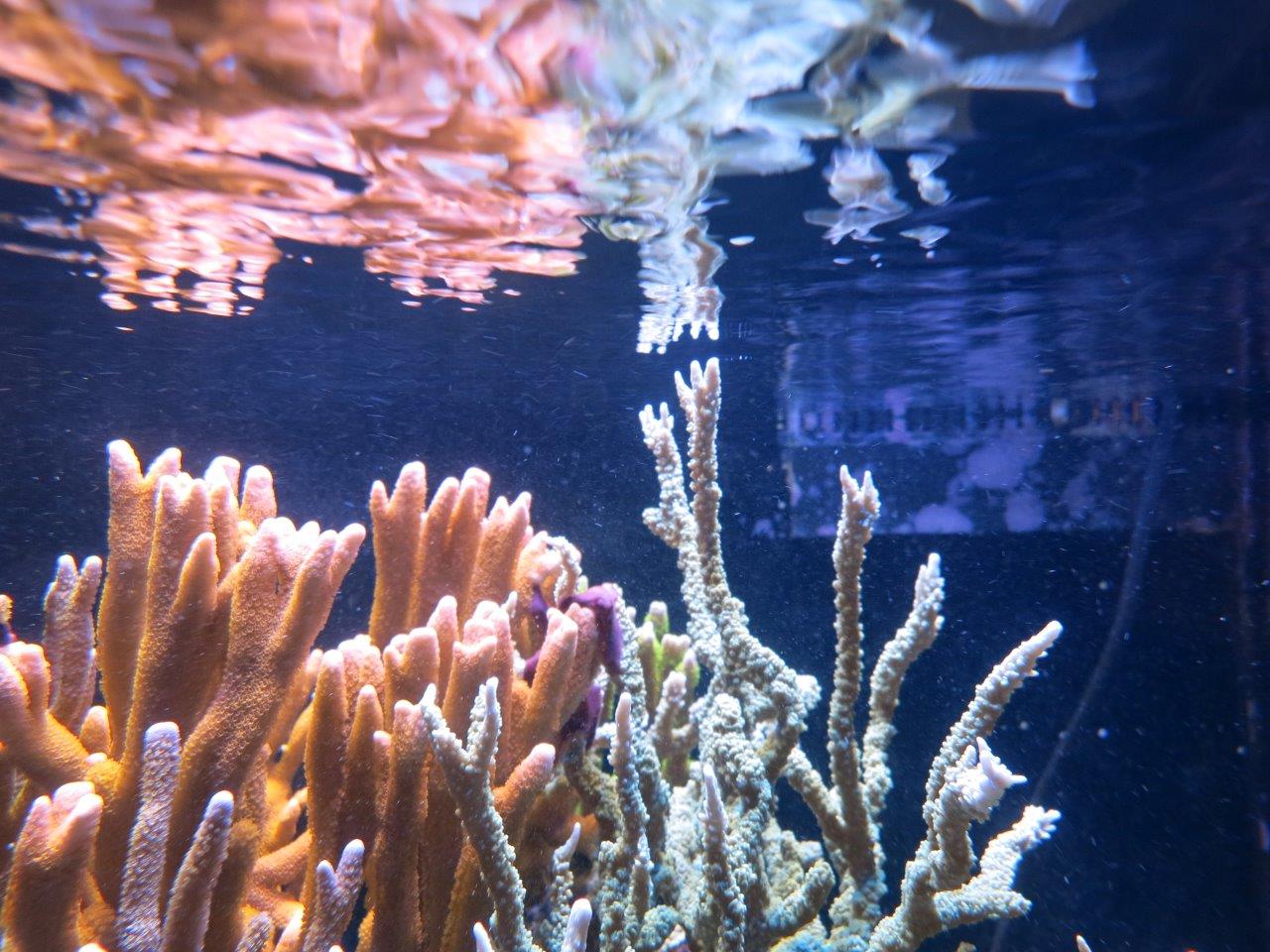

Ich hänge noch mal aktuelle Bilder vom Becken an.

Von deinen Bildern her würde ich nicht von einer Limitierung ausgehen.
Deine Korallen stehen alle sehr gut.
Generell finde ich dein Becken ein sehr schön gelungenes Mischbecken!

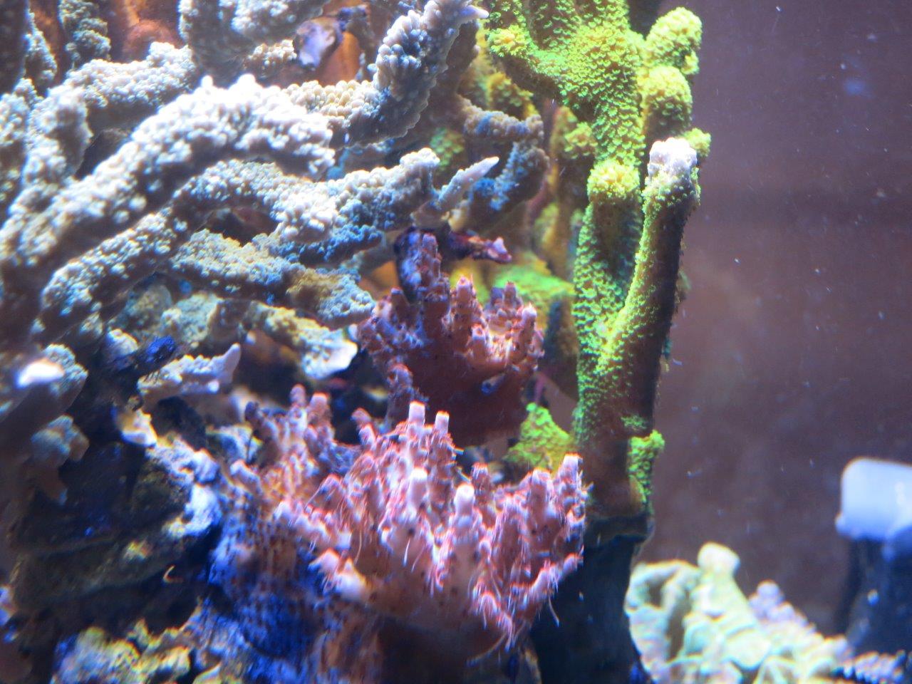

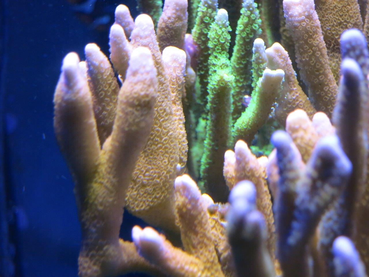

zur Zeit sind finde ich sehen die Korallen alle sehr gur aus, die Polypen sind draußen und sie sind fülliger.
Allerdings ist die Montipora vorne links wohl wegen dem Nitratwert auch dunkler geworden, aber sie sieht dabei gesund aus.
Ich hänge mal ein paar Detailfotos von den Korallen an. Sie haben bald die Wasseroberfläche erreicht, was dann?
