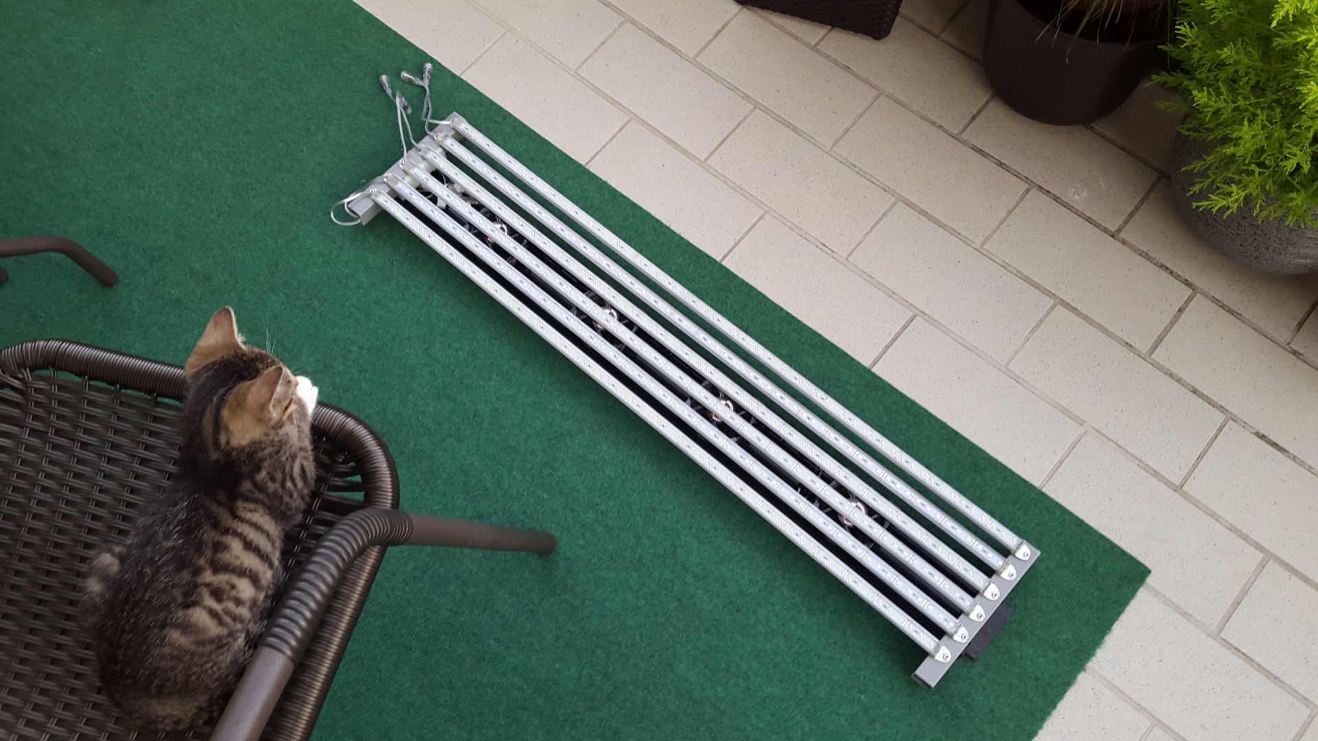

Und hier noch ein paar Bilder von der Beleuchtung.
Grüße Christian

16 Stunden Beleuchtung ist viel zu lange! Die SEA-Z wurden Dir ja schon genannt, bitte arbeite Dich da mal ein, hier ist das Thema Beleuchtungsdauer für Dich absolut relevant. 12 Stunden max.
Die Beleuchtung kenne ich nicht und daher auch hier fehlt mir leider die Möglichkeit, diese zu beurteilen. Neben der Beleuchtungsdauer ist das Gesamtemissionsspektrum natürlich sehr relevant. Stichwort Blaulastigkeit in der Beleuchtung.
