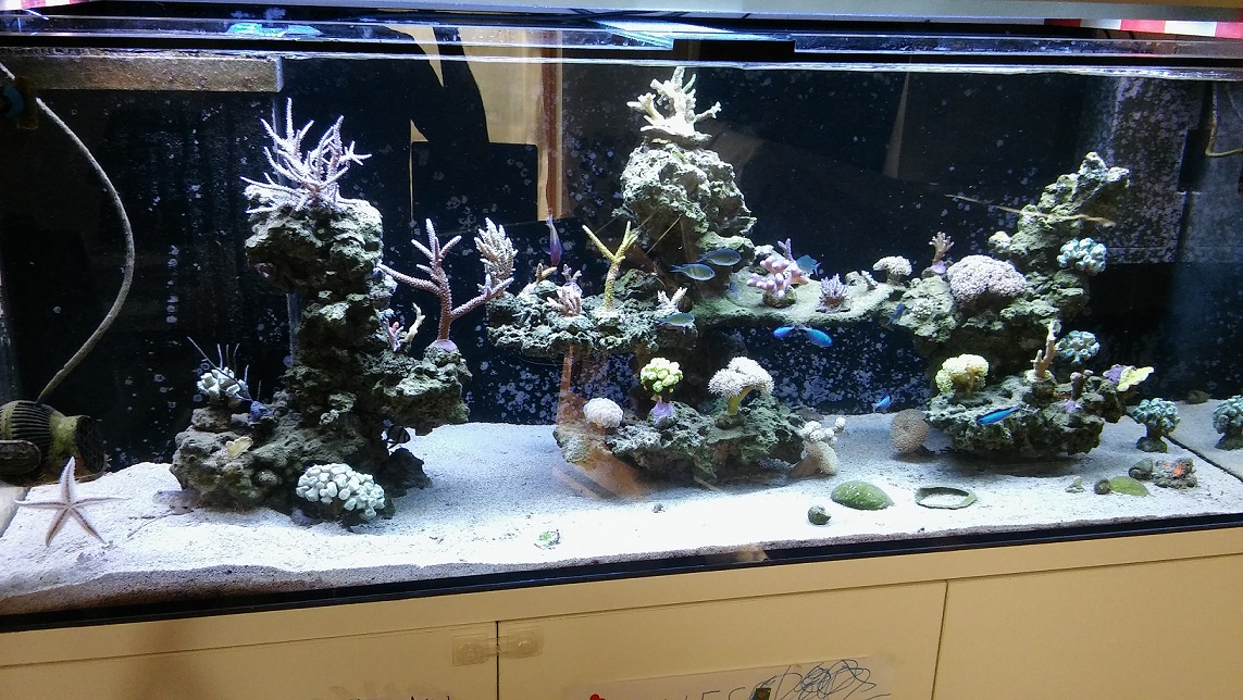

Hallo Leute,
ich habe seit ca. 2-3 Wochwn ein leichtes Problem mit Dino´s. Sie sind auf den Steinen und verfangen sich manchmal in den SPS. Bis auf meine Poci stört es die anderen SPS und LPS nicht wirklich.
Ich habe meinen Magnesiumwert mit BIO-MAGNESIUM Liquid von TM erhöht, und dabei sehe ich auch den grund für das aufkommen der Dino´s.
Wie gehe ich jetzt am besten vor?
Ich habe bis jetzt meine Lampe höher gehängt um die Beleuchtung etwas zu reduzieren(Lampe ist nicht dimmbar).
Aktivkohle eingesetzt.
Dosiert wird derzeit auf 450l Netto
1,3ml Je Basic täglich
23ml Goes 1mal wöchentlich
1,2ml Mineral 2mal wöchenldich
60ml CA1+CA2
40 ml KH
Meine Werte von gestern sind:
No3 <1mg/l
Po4 0,013mg/l
Ca 425mg/l
Kh 7,8
Eine Fauna Marin Analyse habe ich gestern auch weggeschickt. Wie würdet ihr weiter vorgehen? Alle Dodierungen einstellen oder alles ganz normal weiter Dosieren? Macht die Kohle überhaupt sinn?
LG Wolfgang
Lg Wolfgang

Hallo Leute,
danke erstmal für die raschen Antwoten. Die Empfehlungen A-Z kenne ich natürlich, leider ist der Teil Aktivkohle gerade in bearbeitung und als ich das letzte mal Kohle eingesetzt habe hat mir das meine Enzman mit gewebeverlust gedankt. Ich verwende Aqua Medic Carbolit.
Dann Dosiere ich alles normal weiter und probiere Kai goes 2 mal die Woche zu Dosieren.
Könnt ihr mir vieleicht sagen ob meine Beleuchtung in euren Augen zu Blaulastig ist? Es ist eine Ati Sunpower 6x80W
2x Ati Coral Plus
1x Ati Aquablue Special
2x Ati Blue Plus
1x Ati Purple Plus
Würdet ihr sonnst noch etwas unternehmen oder nur abwarten?
Anbei noch eine Gesammtansicht noch ohne Dino´s. Ich stell am Abend noch eine Aktuelle rein.
LG Wolfgang
Lg Wolfgang

bei Stickstoffmangel würde ich das geos nicht doppelt dosieren, aber man kann ggf. 2x die Halbe Dosis zugeben, d.h. zweimal wöchentlich dosieren aber nur mit der Hälfte und dann schauen, wie das Becken drauf reagiert.
Zur Aqua Medic Kohle kann ich nichts sagen, aber ich habe in der Produktbeschreibung zum kinko carb viele Infos zum Thema Kohle gegeben und weise auch nicht umsonst darauf hin, dass viele Kohlen auf dem Markt eher weniger gut für unsere Zwecke geeignet sind. Wenn Du eine zu aggressive Kohle hast, die Dir von jetzt auf gleich wichtige Spurenmetalle und v.a. Iod rauszieht, dann kann das eine Koralle stark schädigen und hier kommt es dann ggf. auch zu Problemen wie Dinos durch das Ausbleichen von Korallen.
Am besten also Kohle nur in geringen Mengen einsetzen, wie ich es für das kinko carb empfehle.
Bei längerfristigen Problemen mit Dinos oder schlechtem korallenwachstum etc. würde ich auf Röhren wie purple oder aktinische komplett verzichten und dafür eine ganz normale kaltweisse Röhre nehmen. Die eine purple würde ich gegen eine coral plus austauschen.
Dann würde ich sagen, schauen wir auch, was die Fauna Marin Analyse an Werten ausspuckt.
