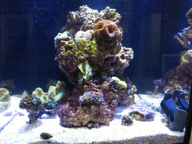

Hallo, ich bin etwas verwirrt,
Ich habe ein neues Becken, 30 Liter und habe es mit sangokai nano edition in Kombination mit RRR u microbelift SB gestartet.
Ich habe auch rasch besetzt mit 8 LPS, 1 Weichkoralle, 1 SPS, Thor, schnecken, röhrenwürmern, einsiedlern u 3 minigrundeln.
Es läuft seit 10.April 2016.
Ich habe die sangokaihomepage durchgeackert inklusive der Artikel, wissensbereich und FAQ.
Daraus ergeben sich aber fragen
Mein Händler riet mir von Anfang an zu sangokai, aber auch wöchentlich 3 Liter Wasser zu wechseln. Wie passt das jetzt zusammen?
Ich gebe täglich all-in-one und mineral u geos 3 x in der Woche. Warum steht in manchen thread auch mineral täglich, nur geos 3 x wöchentlich. Wie soll ich vorgehen?
Mein Händler meint, ich soll mir wassertests sparen, lieber wöchentlich Wasser wechseln.
Ich habe trotzdem gemessen.
Nitrat ca 12
Phosphat 0.1-0.2 schwer zu unterscheiden
PH morgens 7.7
Soll ich zusätzliche Tests machen, brauche ich balance Produkte oder soll ich bloß 3 Liter Wasser tauschen?
Danke für eure Hilfe,
Liebe grüße,
Nicole

Hallo Nicole,
Erst mal willkommen bei uns.
Zu deinen Fragen:
1. Was ist RRR? Die bakterienzusätze hab ich früher auch genommen, bevorzuge die allerdings nicht mehr und werden nach sangokai auch nicht benötigt.
2. Wie stehen die Korallen?
3. WW muss man bei sangokai sofern man hinterer die Balance Produkte verwendet nicht mehr machen. Ich persönlich mach die in meinem nano ca. alle 2. Wochen ca. 5 % wobei ich ein paar schmuddelecken absauge.
3. Des kaimineral dosiert man hinterher idealerweise täglich. Es reicht aber auch mindestens 3 x pro Woche. Je nachdem wie des Becken reagiert. Am Anfang aber nach der dosierplan vorgehen.
4. Wassertests zu sparen halte ich auch beim nano für nicht sinnvoll. Grad weil sich die spätere Dosierung nach einigen werten richtet und du je nach Besatz auch den Verbrauch bestimmen musst.
5. Ein paar Bilder und zusätzlich der Anamnesebogen wären noch hilfreich um dich effektiver unterstützen zu können.
Grüße Miriam

danke für die rasche Antwort, RRR sind real reef rocks- statt lebendgestein aber keine Keramik.
Habe seit Samstag eine acanastrea, die ist leider zusammen gezogen, alle anderen tipp topp offen und prall.
Im dosierplan stehen eben mineral u geos 3 x wöchentlich, das ist verwirrend
Dh du wechselst Wasser und verwendest keine balance Produkte? Das ist eben genau der Punkt bei dem ich ratlos bin...
Was noch messen, KH und Ca?
Anamnesebogen habe ich vor ein paar Wochen als e-mail geschickt. Dachte so wäre der Ablauf. Antwort kam noch keine.
LG,
Nicole

Hallo Nicole,
Doch ich verwende Balance und mach hin und wieder WW. halt um ne schmuddelecke zu reinigen. Aber WW sind kein muss mit Balance.
Im dosierplan schau ich gleich nochmal.
Messen solltest du auf dauer Ph, Kh, ca, No2, No3, Po4 und Magnesium.
Auf den ersten Blick sieht des Becken gut aus.
Vielleicht bekommst den Anamnesebogen noch hier rein.
Grüße Miriam

Hallo Nicole,
auch von mir Willkommen im Forum.
Miriam hat dir ja schon einige Punkte genannt.
Wassertests sind aber unumgänglich für die erfolgreiche und langfristige Pflege. Die KH ist ein Parameter, der sich auch in jungen Aquarien teilweise stark verbrauchen kann, da nicht nur von Korallen verarbeitet und verbraucht wird. Crustaceen, Muscheln, Schnecken etc. brauchen diese ebenfalls zum Wachsen.
Was auch eine Hilfe für uns ist, ist der Anamnesebogen.
Wenn du den ausfüllst und hochlädst können wir da mal über alles drüber schauen und gucken ob vielleicht noch irgendwo ein Haken ist.
Das Thema Wasserwechsel wird ausführlich in den SEAZ behandelt. Du könntest zum Beispiel auch mal eine Analyse bei Fauna Marin machen lassen. Es gibt Salze die Defizite bei Bor und Kalium haben. Gerade auf erstes reagieren LPS empfindlich. Wenn du da ein solches Salz hast, verdünnst du dir, bedingt durch den Verbrauch, einiges immer weiter. Das gilt auch für andere Nährstoffe wie Phosphat.
Aber dein Becken sieht auf den ersten Blick schick und gesund aus.
