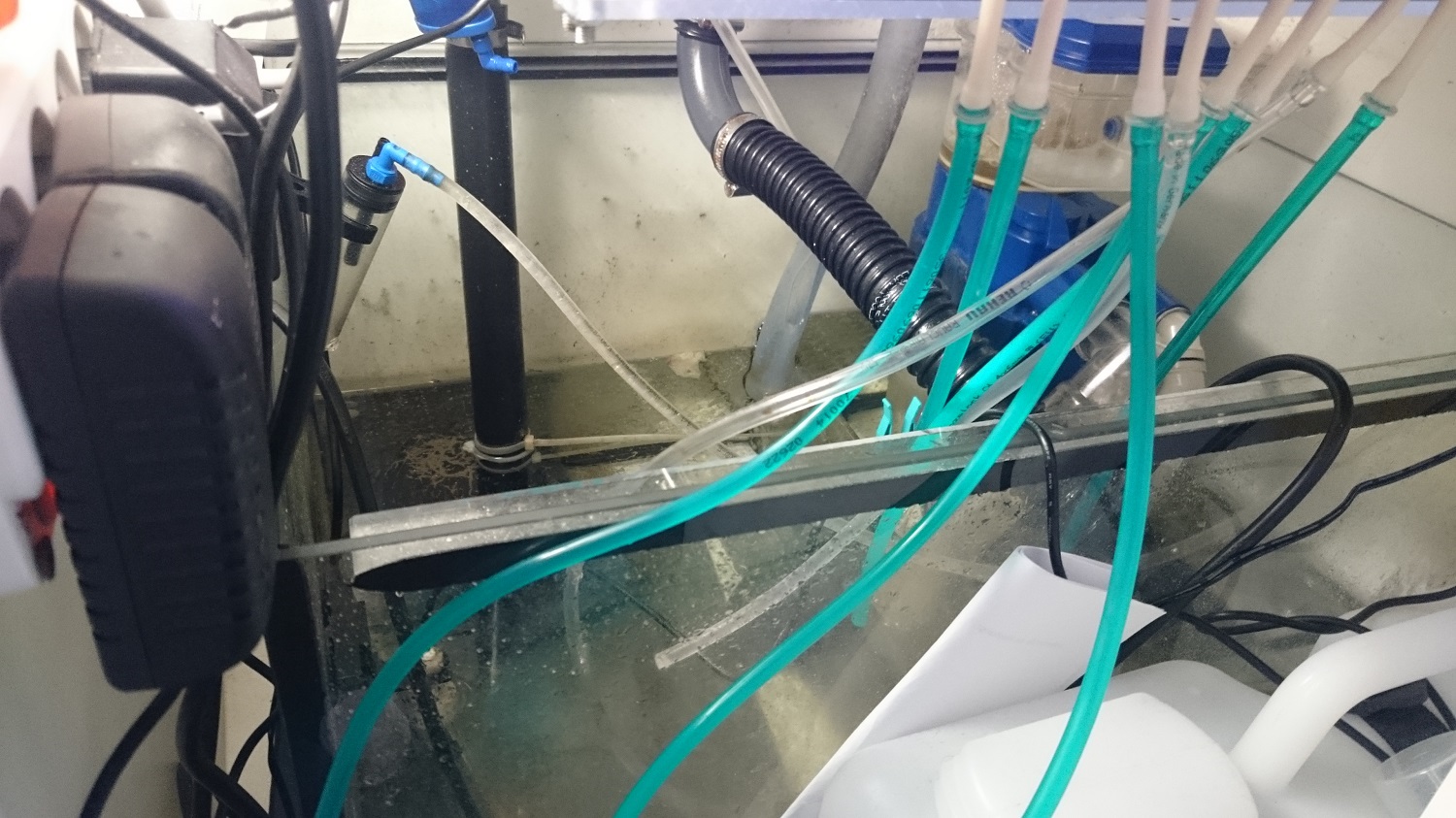

Moin moin zusammen,
ich heiße Kosta und bin Mitte 30.
Ich betreibe seit einem Jahr mein zweites Meerwasserbecken.
Es handelt sich dabei um einen 70er Würfel.
Der Besatz konzentriert sich auf LPS/SPS ...wenig Weiche und nen paar Scheiben. Also vielleicht ein Mischbesatz.
Die Korallen stehen alle ganz gut und haben alle (auch SPS) ein guten Wachstum.
Versorgen tue ich mit den Sangokai Basics únd Chem Balance.
Nun zu meinem Problem.
Ich habe mir bei Start des Beckens eine cyano Plage eingeschleppt über einen Ableger.
Zwischenzeitlich hatte ich sie besiegt. Jetzt sind sie wieder da. Boden und Stein sind voll.
Ich habe von Anfang an mit einem n.n. PO4 Wert zu kämpfen.
Deswegen dosiere ich seit 3 Tagen Nutri-Complex.
Vielleicht hat ja jemand einen Rat.

Hi Kosta,
Cyanos schleppt man sich nicht ein, die gibt es in jedem Becken. Bitte entferne alle metallischen Schlauchschellen von Deinem Aquarium. Entweder Du nutzt welche aus Kunststoff oder benutzt Kabelbinder. Aber Metall darf nicht in der Nähe von Meerwasser sein!

Die Schellen hatte ich erst vor 4 Wochen verbaut. Weil mir kurz vorm Urlaub eine aus Plastik weggebrochen war.
Werde die austauschen.

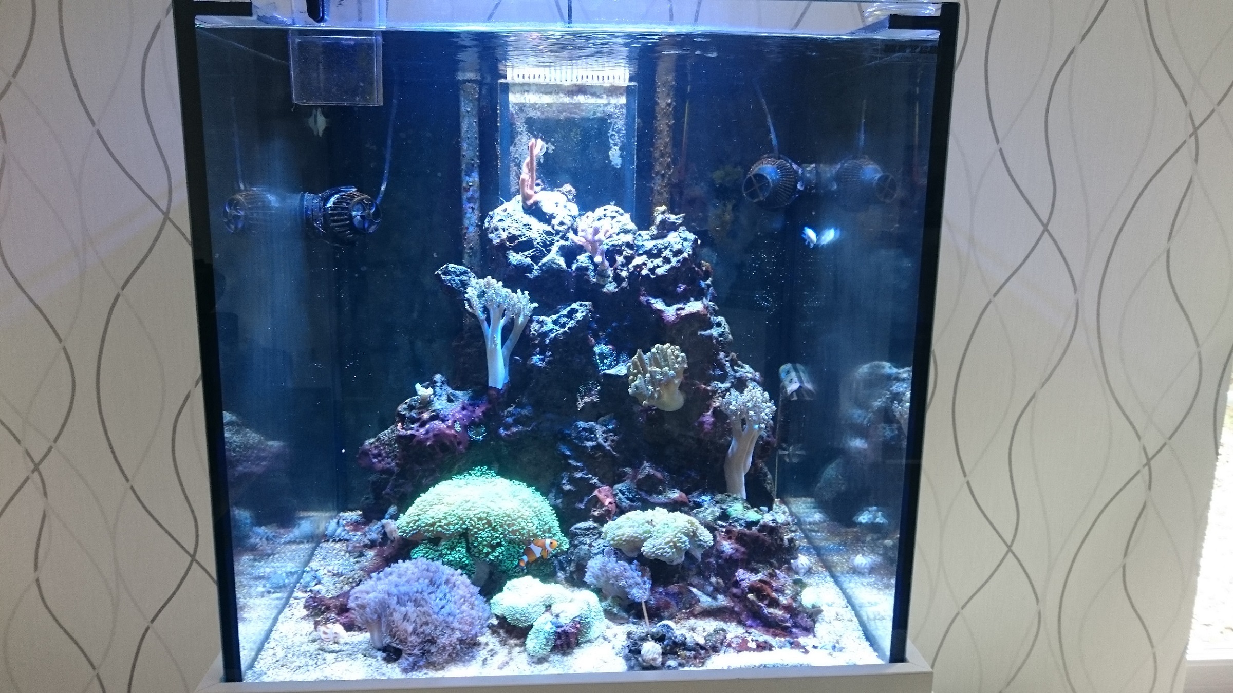

nun ein Bild mit maximal erlaubter Größe
Die Beläge kann ich gerade nicht knipsen, da ich nicht zu Hause bin.

Re: Hallo aus dem hohen Norden
Hm, also ob Dein Nitratgehalt von 25 mg/L stimmt, lasse ich mal dahin gestellt. Die Korallen sind sehr hell und zeigen ein niedriges Nährstofflevel an. Reduziere mal die Beleuchtungsdauer auf 12 Stunden max. und dosiere etwas Iod zusätzlich zum nutri-comPlex. Das comPlex dosiere aber auf täglicher Basis maximal mit 0,5 mL pro 100 L und sobald Du etwas nachweisen kannst, würde ich es auch absetzen.

Hi Kosta,
das sieht eher nach strömungsbedingtem Cyanowachstum aus. Deine Korallen stehen gut, sind zwar hell, aber nicht nährstofflimitiert. Ich würde an den Stellen v.a. die Beströmung verbessern, vermutlich wirst Du hier Detritus/Mulm Ablagerungen haben und davon profitieren die Cyanos.
Die Beleuchtungsdauer stelle auf 12 Stunden ein.
