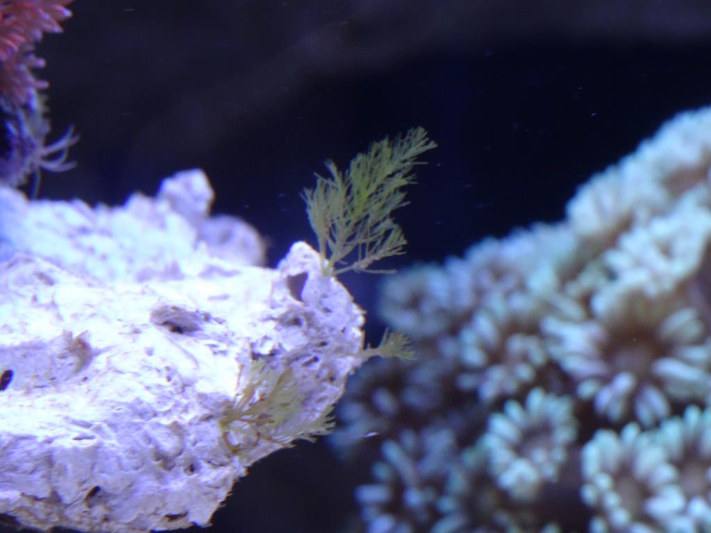

Es wachsen jetzt auch die ersten Algen auf der Keramik und dem Bodengrund. Leider konnte ich sie mithilfe des Meerwasser-Lexikon nicht bestimmen. Hoffe aber das es sich nicht um etwas zu hartnäckiges handelt?! Vielleicht könnt ihr mir ja sagen was es ist.

Mega schöne Aufbau. Die Algen würde ich mal im Augen behalten. Wegen solche Algen musste ich vor kurze eine Stein rausnehmen. Hoffentlich sind es keine Bryopsis?

ja, ich habe auch die Befürchtung das es Bryopsis sein könnten :?. Ich hoffe Jörg schaut bald hier mal rein und kann dazu was sagen.

Die Algen wachsen im Moment auch recht rasant, überall im Riff und auf dem Boden sind kleine Büschel verteilt. Ich konnte gestern Abend aber eine Schnecke dabei beobachten wie sie einen doch recht großen Büschel verschlungen hat.

Bryopsis ist in der Startphase nicht untypisch, mach Dir darüber mal keine Sorgen und v.a. bitte nicht ausrupfen, dadurch verteilst Du sie nur im Becken. Du solltest aber auch schauen, ob Du ggf. zu blau beleuchtest und grün und rot kann ebenfalls das Korallenwachstum fördern.
Aber wie gesagt, Du hast eine komplett tote Gestaltung und das ist normal, dass da irgendwas darauf wächst.
