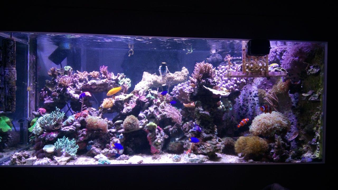

Danke für die schnelle Antworten. ich habe den Anamnese Test ausgefüllt aber nicht vollständig da ich nicht zu Hause bin.
Die Foto ist vom 16.11.2016, man sieht eine Riffdeko in Weis welche noch neu ist, das PO4 Problem war aber schon vorher vorhanden

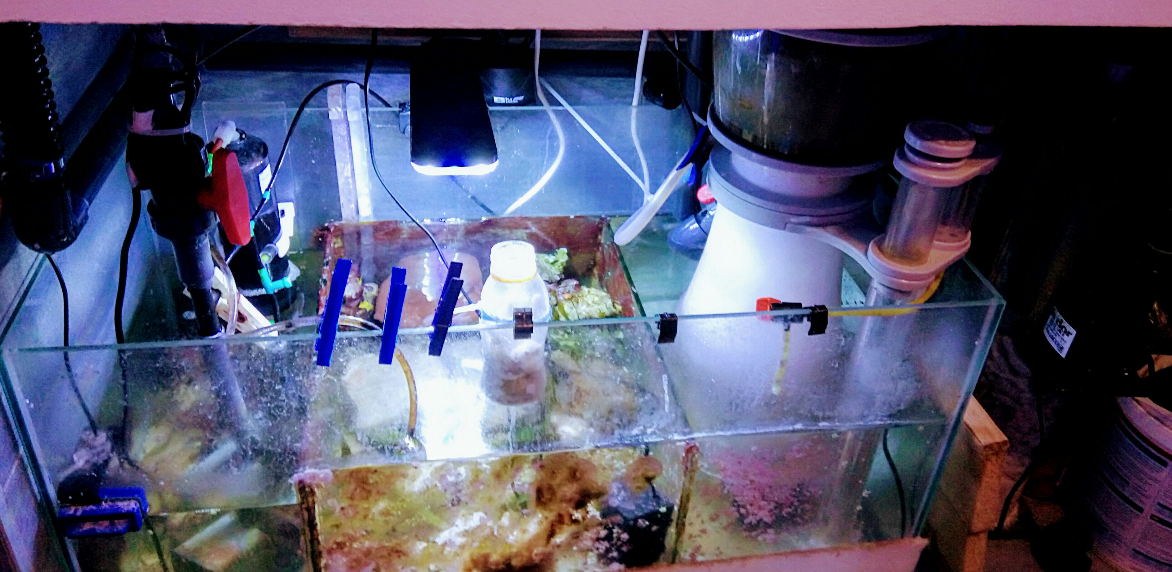

Könntest du mal noch erklären was sich in dem Beleuchteten Schmodderabteil befindet
