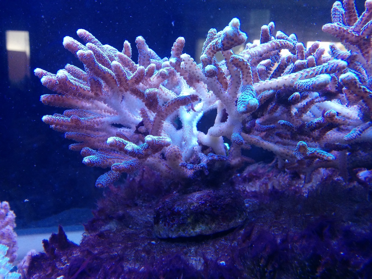

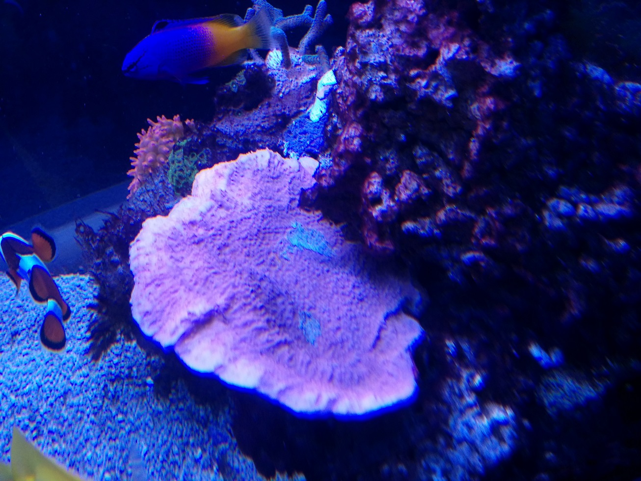

Zur Zeit Plagen mich Cyanos und Fadenalgen trotz niedriger Nährstoffe (Calciumphosphat!?)
Außerdem sind von anfang an keine SPS haltbar (Montipora, Seriatopora....).Sie werden alle nach ein paar Tagen von unten her weiß und verlieren dann oft auch noch Gewebe...
Da meiner Meinung nach der niedrige Nährstoffwert schuld war habe ich nun Stickstoff+ angefangen zu dosieren und das Phosphat zu senken.
Außdem habe ich mit Triton aufgehört, um nicht noch mehr Algen zu förden und das Refugium (nährstoffkiller) gestoppt.
Zur Zeit halte ich den KH mit Natriumhydrogencarbonat und warte bis Ca und Mg wieder auf normalem Level sind. (aktuell 530, 1360)
Solange wird nichts dosiert außer Futter/Aminos/Stickstoff
Für Tipps und Gründe meiner SPS Seuche wäre ich dankbar! (verzweifle langsam....)

Hier noch Fotos der bleichen Koralle und der Fadenalgen....

Wie Du selbst schon erkannt hast, liegt bei Dir eine Stickstofflimitierung vor. Mit Stickstoff+ erhöhst Du nur Nitrat. Damit wirst Du deinen "verhungernten" Korallen nicht viel helfen. Da rate ich Dir an, das sango nutri-NP complete zu verwenden. Neben Nitrat werden damit auch andere Stickstoffquellen wie Ammonium den Korallen als Nährstoff zur Verfügung gestellt.
Jörg Kokott hat geschrieben: Neben Stickstoffverbindungen dosiert sango nutri-NP complete auch angepasst geringe Mengen Phosphat und Kalium, die neben Stickstoff weiteren wichtigen Makronährelemente für autotrophe Organismen (zur Begrifflichkeit siehe Infoblatt zur Nährstoffversorgung Teil 1.1 in der Wissen Kategorie). Eine Verbesserung der Stickstoffverfügbarkeit wirkt auch auf die Phosphatumsatzrate, d.h. Phosphat kann besser umgesetzt und verbraucht werden. Produkte, die nur einseitig Stickstoff dosieren, können schnell dazu führen, dass das Riffbecken nach dem Stickstoffmangel in einen Phosphatmangel hineinrutschen und können daher Riffaquarien langfristig gefährden. Genau dies wird im sango nutri-NP complete verhindert, weil es angepasst an die verbesserte Stickstoffverfügbarkeit gleichermaßen in einer sinnvollen Relation auch Phosphat mit dosiert und den Nährstoffhaushalt ausbalanciert.
