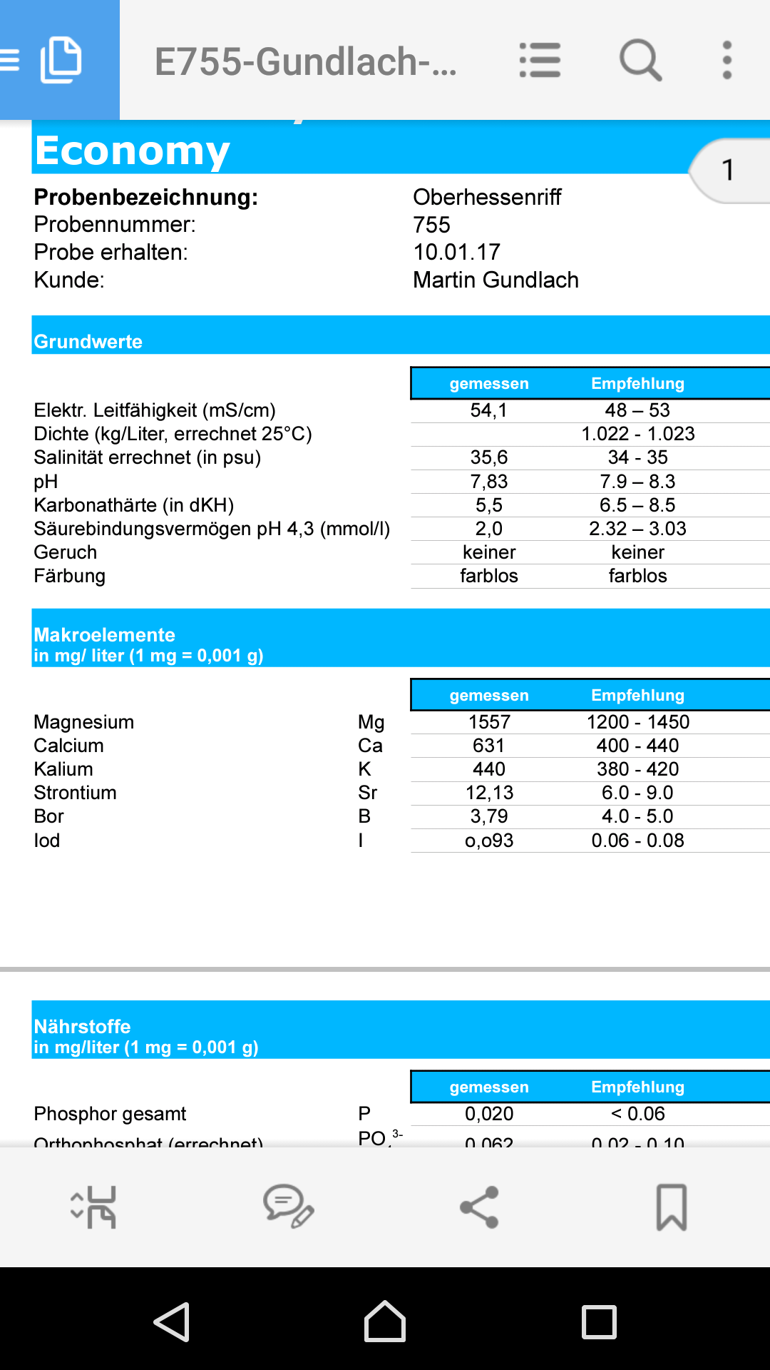

ich habe nun endlich wieder eine Analyse durchführen lassen. Jörg hat die Analyse bereits ausgewertet und mir entsprechend seine Einschätzung durchgegeben. Nun möchte ich die Analyse hier noch einmal zur Diskussion stellen.
Zink ist erheblich zu hoch. KH zu niedrig. Das mit dem KH-Wert war mir auch schon bewusst. Silikat ist auch erhöht. Bor ist etwas zu niedrig. Am meisten Kopfschmerzen macht mir das CA-Messergebnis. 631 ist schon heftig. Nach der Abnahme der Analyse habe ich einen WW durchgeführt. Nun habe ich meinen Test mit der Referenz von Peter Gilbers getestet. Ergebnis 410. Somit ist mein Test nicht im Eimer und funktioniert. Anschließend habe ich einen Calciumwert von 440 gemessen. Bei beiden Tests war eindeutig der Umschlag zu blau. Also müsste mein Messergebnisse korrekt sein? Oder bin ich völlig auf dem Holzweg? Kann es sein das ich durch einen WW (mit Fauna Marin Professionell) den CA-Wert dermaßen gedrückt habe? Nach dem WW habe ich auch weiterhin Ca dosiert (89ml). Bin da ein wenig ratlos?!

Ergebnisse

Hallo Martin,
die wichtigsten Dinge wurden schon genannt. KH hast du selbst schon gesehen. Ca ist natürlich Quatsch. So hoch kann Calcium gar nicht sein, da es schon längst ausgefällt hätte. Das muss ein Messfehler sein. Wenn du mit deinen Tests normale Werte misst, dann würde ich diesen erstmal trauen. Zink und Nickel sind zu hoch. Das sollte aber in den Bereichen keine größeren Probleme machen. Oder hast du zur Zeit konkrete Probleme?

Hi Martin,
das mit dem Test haben wir ja geklärt, wir schauen mal, was die Überprüfung mit der nächsten Probe ergibt.
