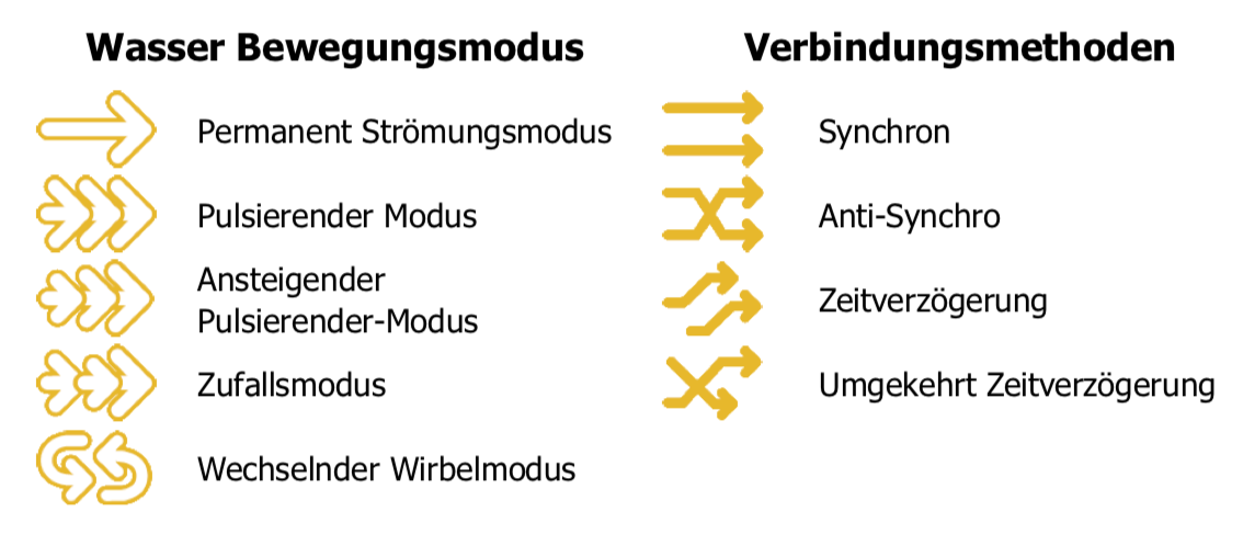

Eine Frage zudeinem Wechsel Modus +20/-30%, wie hast du das am Kontroller eingestellt? Habe immer noch mühe da durch zu blicken.
Pumpen sind A-A oder B-B eingestellt, nimm ich an

Bilder sagen manchmal mehr als Worte. ich habe noch die Werkseinstellung der Rotoren.

Wenn ich den Alternating Gyre Mode (wechselnde Wirbelströmung) eingestellt habe, müsste ich dann nicht sinnvollerweise AA montieren? Ich werde aus den Anleitungen sowie den Videos nicht wirklich schlau...
Bei den beiden Voreingestellten Programmen würde ich vermuten:
Beim LTC braucht es AB-Aufbau
Beim OGC braucht es AA-Aufbau
Kann mir jemand dazu was sagen?

Ich fahre im OCG Modus aber habe die Rotoren nicht umgebaut. Funktioniert soweit ganz gut. Meine aber auch in einem Ami Forum gelesen zu haben, das man auf AA wechseln soll. Soweit so gut, die Frage die mir bis dato noch keiner beantwortet hat, ist die ob ich beide Pumpen in den AA Modus versetzen muss, oder nur eine. Oder eine in AA und die andere in BB.

Ich VERMUTE folgendes
Wenn eine Pumpe im Programm "häufig" mit minus% läuft, sollte man die Variante AA bzw. BB wählen, da die reguläre AB-Kombination im Rückwärtslauf nur wenig Wasser bewegt und lediglich für Verwirbelungen sorgt. Z.B. eben wenn man OGC verwendet.
Ob AA oder BB beeinflusst dann nur, ob die linke oder die rechte Propellerseite gerade strömt bzw. wirbelt.
Folglich müsste es bei zwei Pumpen so sein, dass es egal ist, ob ich eine mit AA und die andere mit BB ausstatte, da ich dies über die "Verbindungsmethode" regeln kann, indem ich "synchron" bzw. "antisynchron" einstelle. Beim OGC wiederum ist von Haus aus "antisynchron" eingestellt woraus ich schliessen würde, dass man zweimal AA bzw. zweimal BB verwenden sollte. So würde jeweils die gegenüberliegende Pumpenhälfte für Verwirbelung sorgen...

Auf der Seite war ich heute auch. Kurzerhand habe ich meine Pumpen modifiziert.
Beide habe ich jetzt auf AA umgebaut und von asynchron auf synchron umgestellt. Weil es zu heftig war wie die beiden Pumpen auf 40% die Tiere durchgewirbelt hatten.
Aktuell habe ich abwechselt eine Pumpe auf 10% und die andere auf 40% laufen. Jeweils nach 3 Stunden is ein Wechsel angesagt. Bis jetzt freuen sich alle über die neue Strömung.

Hallo MichaelNewbie hat geschrieben: Aktuell habe ich abwechselt eine Pumpe auf 10% und die andere auf 40% laufen. Jeweils nach 3 Stunden is ein Wechsel angesagt.
Kannst du das etwas genauer beschreiben? Oben hast du geschrieben, du hast den OGC aber in dem Fall hast du jetzt gewechselt? Was sind deine minus% (Rückwärtslauf)?
