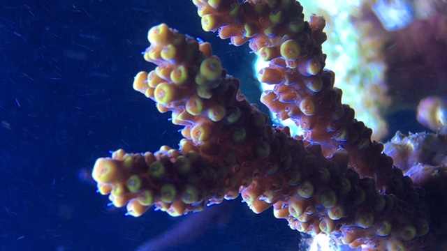

Vielleicht hier nochmal 2 Bilder mit Korallen um die es mir im Speziellen geht.
Die Tumida war vor einer Woche noch leuchtend grün und die beige Acro war metallisch türkis/blau
