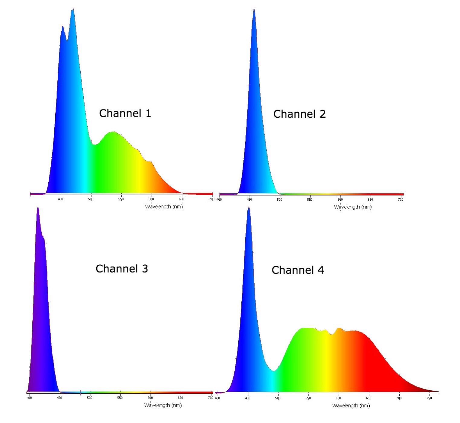

Beiträge: 2301
Re: Orphek Atlantik v3+ Led Leuchte
Hier die Daten zur V3+:
Hier die V4:
Beiträge: 4147
Interessant, danke. Bei der V3 kann man den Kanal 2 mit 460 nm aber auch sicherlich höher fahren, mit 70-80% sollte das kein Problem sein. Der Wellenlängenbereich ist nicht aggressiv. Und Kanal 3 mit violett und dem tieferen Blau bei 420 nm finde ich die 40% okay, ggf. auch nur 30%. Der hohe Rotanteil in Kanal 4 ist so eine Sache, würde ich persönlich nicht so hoch ansteuern, eher so mit 60-70% maximal, ggf. auch v.a. in der Eingewöhnung deutlich tiefer.
Also für die V3:
Kanal 1 (Weiß/blau) 90-100%
Kanal 2 (Blau 460 nm) 70-80%
Kanal 3 (Violet 410/Blau 420) 30-40%
Kanal 4 (Weiß/Rot) max. 60-70% (Eingewöhnung mind. 4 Wochen max. 25-30%)
Die V4 ist ja deutlich komplexer aufgebaut, hat aber die LEDs zumindest nach den Wellenlängen ganz sinnvoll zusammengefasst, ähnlich wie bei der V3 finde ich. Daher gelten da eigentlich fast die gleichen Einstellungen für die Kanäle 1 - 3, auch wenn ziemlich viele verschiedene LEDs verbaut sind, aber okay. Wobei ich den Blaubereich in der V4 deutlich stärker finde als in der V3, daher Regel ich den im Vergleich 10% niedriger als bei der V3.
Ich würde da also folgende Einstellungen empfehlen (Kanal 4 ist im Vergl. mit der V3 viel stärker im Rot und IR und zusätzlich auch UV drin, da würde ich nur max. 20-25% empfehlen, ggf. auch noch weniger, wenn man mit der Lampe neu arbeitet).
Also für die V4:
Kanal 1 (weiß): 90-100%
Kanal 2 (Blau): 60-70%
Kanal 3 (UV/Violett): 30-40%
Kanal 4 (Weiß/Rot/UV): 20-25% (Eingewöhnung mind. 4 Wochen max. 5-10%).
Was hast Du aktuell für die V4 für eine Einstellung, Patrick?
