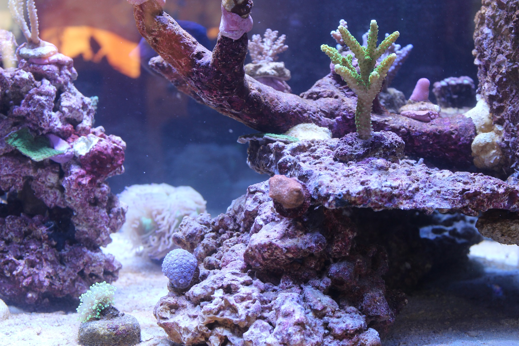

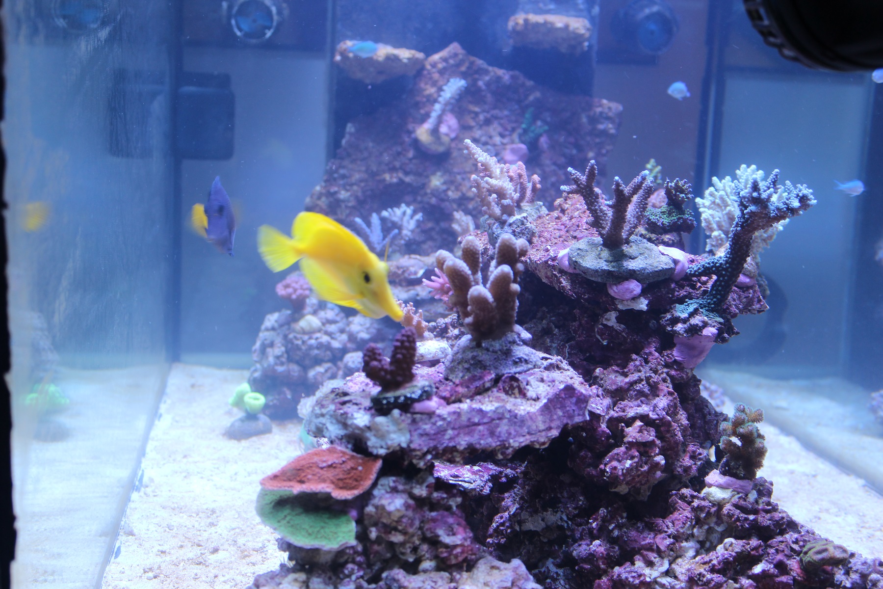

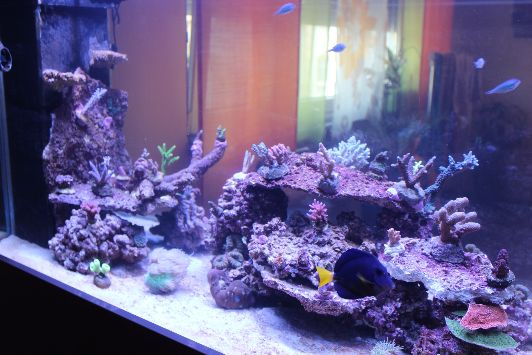

Hallo Zusammen!
Bin nur bei der Dritte Woche des Basis bin auch bis jetzt zufrieden ein paar ableger habe ich leider verloren ausgerechnet waren alle 4 ableger auf der gleichen shop das war so eine spar paket 6Sps+6Lps die Lps und und Poccilopora und seriatopora stehen gut und wachsen auch sichtlich die acroporen waren auch alle sehr frisch angeklebt ohne das sie eine baschal scheibe gebildet zu haben , nun jetzt weiß ich von welchen shop ich nicht mehr bestellen werde .
Auf den Bodengrund sind an manche stellen paar kieselalgen oder cyanos aber das kann bei frisch eingerichteten Becken mal kommen da mache ich mir keine große sorgen.
Wasserwerte sind aktuell
Sal : 35
KH : 7,3
Ca : 440 (Geht langsam unter)
PO4 : 0,012 Hanna 736
NO3 : 3 Nyos
Und Sind noch ein paar neue korallen dazu gekommen, habe auch Bilder die stelle ich mal rein

Hi Konstantinos,
schöne Bilder.
Wie läufts mit den Kieselalgen und Cyanos?

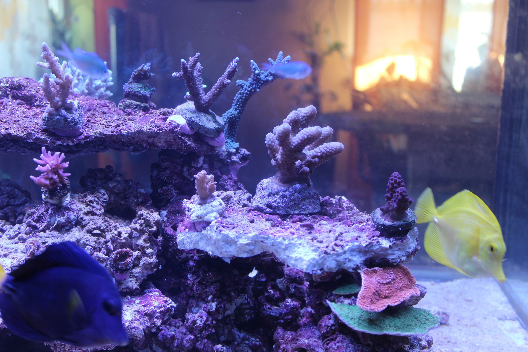

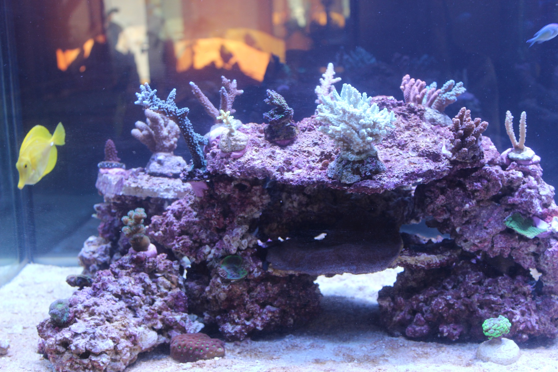

Hallo Zusammen
Nur mal ein Kleines Update es läuft leider nicht alles prima ich habe leider eine Schwermetall Belastung vorallem Zink , Kupfer und Nickel daher auch mit rote schmieralgen und cyanos zu kämpfen mache im Moment 10% WW in der Woche und Jörg hilft mir dabei das Problem im griff zu bekommen
die meisten Korallen stehen gut manche sind dunkler geworden manche zeigen Wachstum manche wieder nicht anbei habe ich noch einmal die Fauna marin Analyse die heute gekommen ist und eine Analyse beim ATI die Mittwoch gekommen ist so wie 2 Aktuelle bilder vom Becken.
