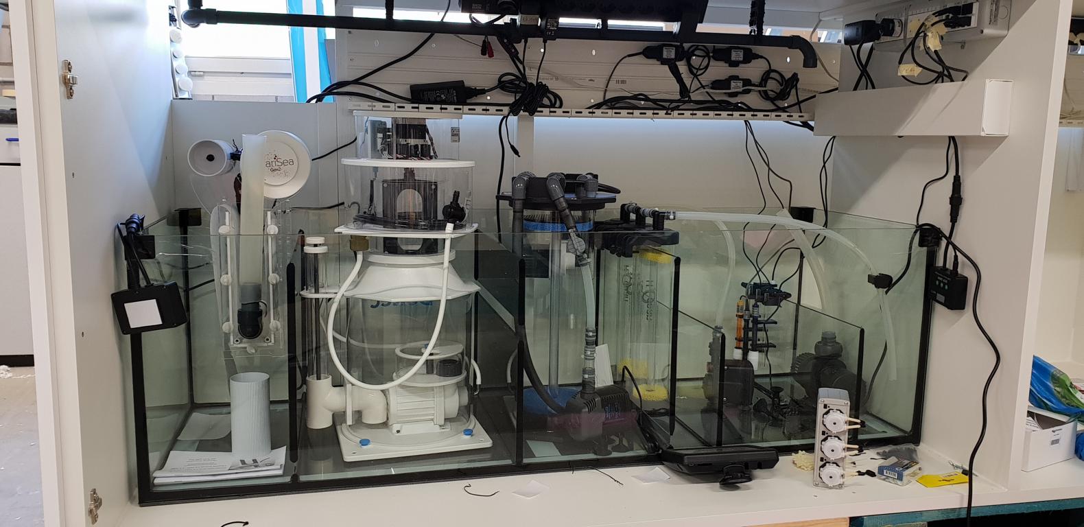

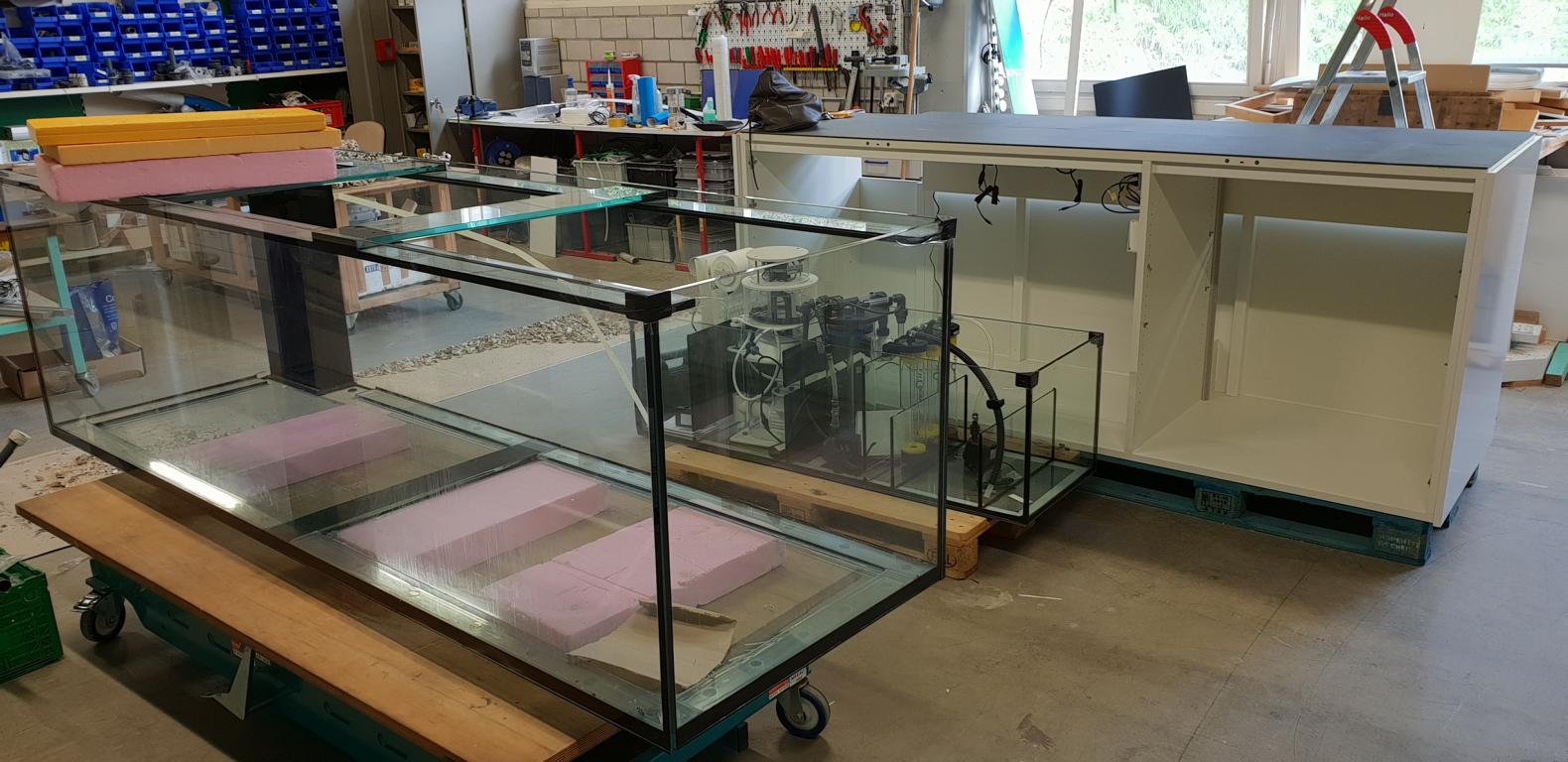

ich, bzw. wir sind wieder zurück und haben in den letzten Tagen das alte Becken (650Lt.) abgebaut und gestern das neue 1400Lt. Becken aufgebaut. Ich war früher schon mal aktiv hier, damals unter dem Pseudonym "tomtomschweiz" und dem Blog "WorldOfCorals". Bin dann eine Zeitlang komplett aus diesem Thema ausgestiegen, da mir alles zusammen, auch mit dem Blog, einfach zu viel war. Gibt ja auch noch anderes als nur die Aquaristik und darum habe ich damals zum Befreiungsschlag ausgeholt.
Nun sind wir wieder soweit aktiv, dass wir seit gestern ein neues Becken Zuhause stehen haben. Durch die Vergrösserung hat es grundsätzliche Anpassungen gegeben, angefangen beim Boden (Tragfähigkeit des Estrich, Bodenheizung, etc.), sowie bei vielen weiteren Dingen. Ich hatte damals ein schönes Becken, welches ich von Anfang an mit Sangokai betrieben habe und es sehr gut funktionierte. Und beim neuen Becken haben wir uns ebenfalls wieder für Sangokai entschieden, da wir beide ausschliesslich positive Erfahrungen gemacht haben.
Wir haben uns bewusst für ein nicht zu grosses Riff entschieden, damit die bestehenden Fische viel Schwimmvolumen haben. Ein grosses Becken mit einem riesen Riff ist unterumständen immer noch zu klein für die Fische. Wir lassen es mal kleiner angehen und können dann bei Bedarf immer noch etwas anbauen, bzw. ergänzen. Will da nicht viel schreiben, sondern die Bilder sprechen lassen...

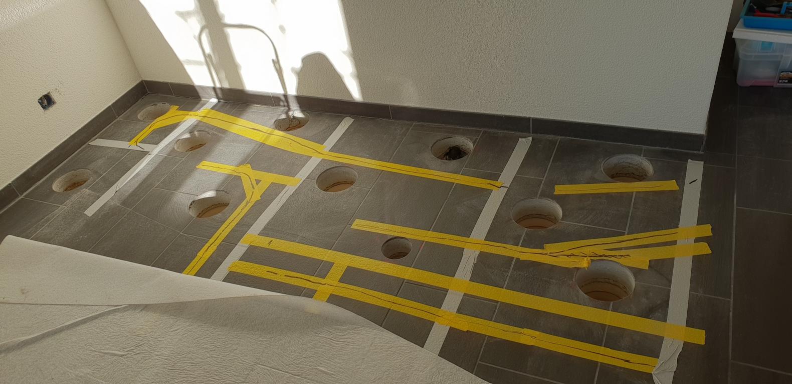

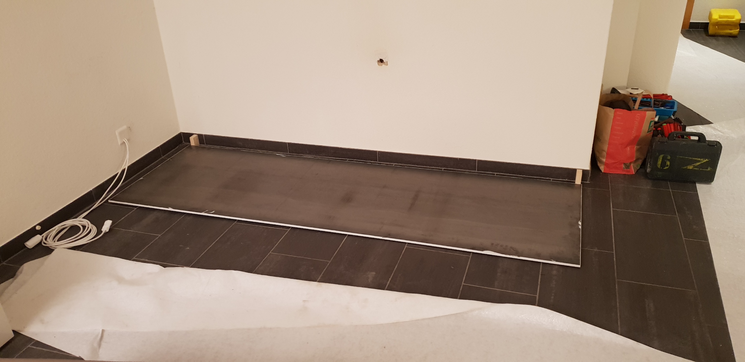

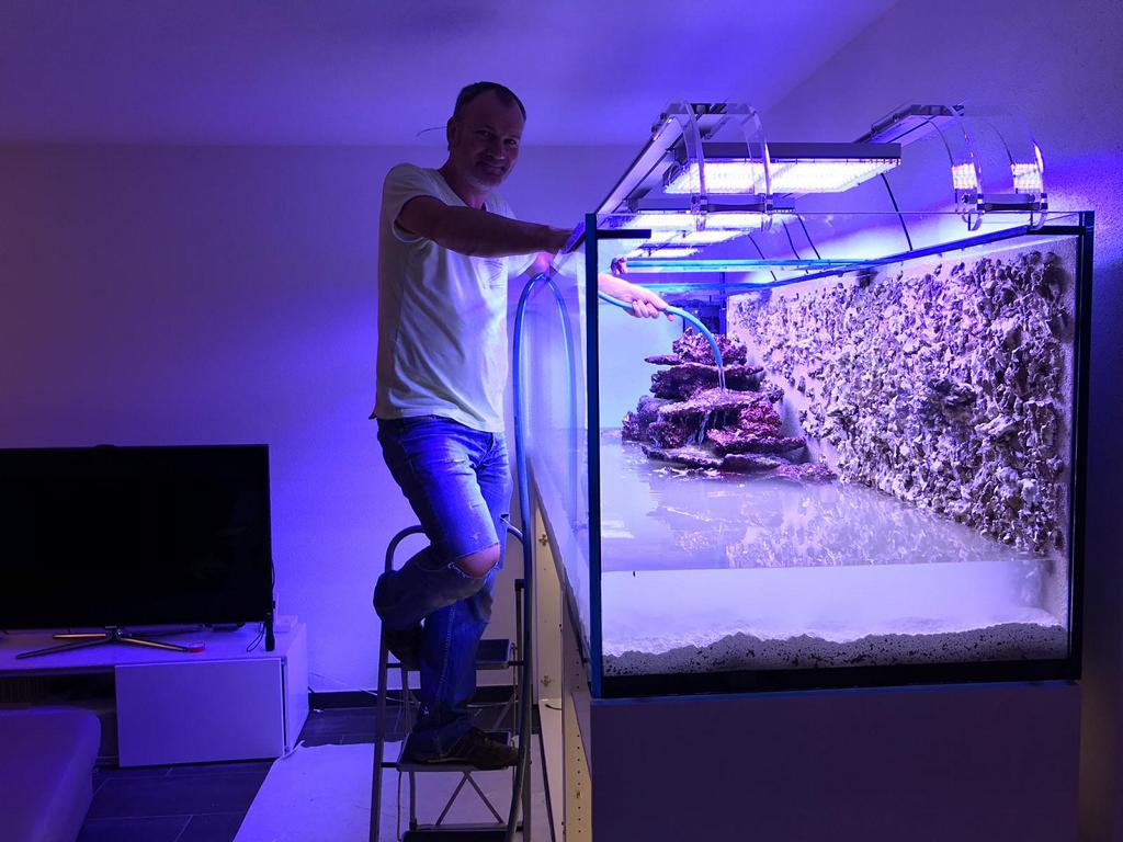

Hier ist zu sehen, wie wir die Last des ganzen Systems auf den Boden bringen. Kernbohrungen bis auf den Beton, dann mit Spezialbeton ausgiessen, gerade schiften, Stahlplatte drauf und schon ist die last gut abgestützt und verteilt....

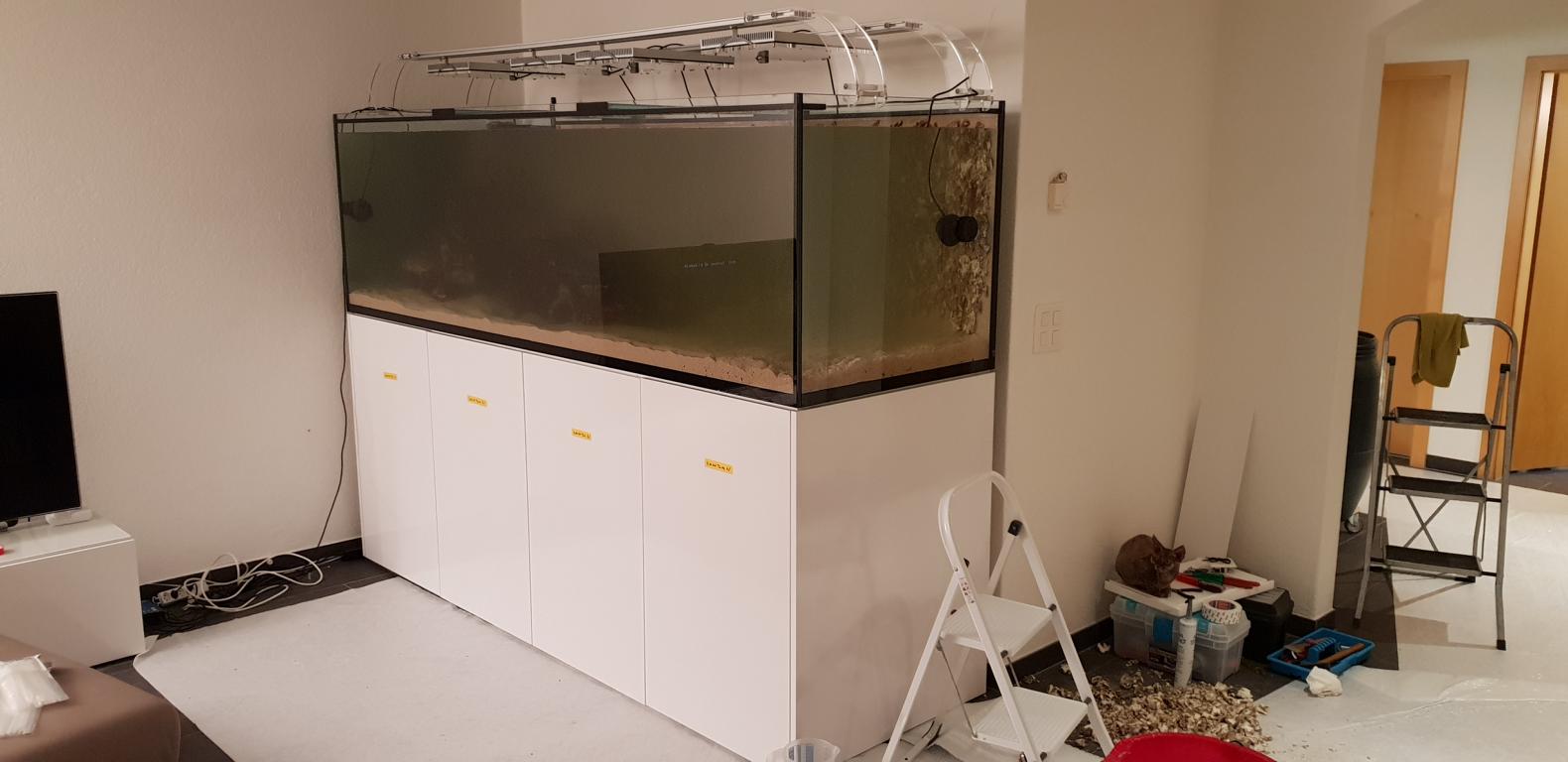

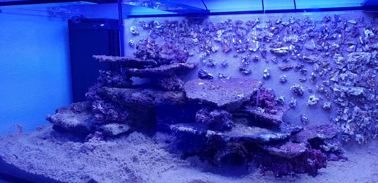

Noch lange nicht fertig, doch es sieht schon mal vielversprechend aus... ;-)

Hi Thomas!
Colles Projekt und viel Freude damit. Was mir gerade ins Auge gefallen ist. Der ClariSea sollte möglichst hoch hängen, damit die dadurch entstehende Wassersäule das Wasser besser durch das Vlies presst. Die Effizienz wird dadurch erhöht... heisst, höheres Durchflussvolumen und weniger Vliesverbrauch.

Ja ja ja..... es braucht für ein so grosses Becken schon Kraft :lol: Wir haben es super hingekriegt und alles ist heile geblieben... :D

NanoCube hat geschrieben:Hi Thomas!
Salü Florian,
danke für den Tipp, werden uns da mal ran tasten und schauen wie es sich verhält.
Ist das erste mal, dass wir mit ClariSea arbeiten und lernen noch etwas dazu ;)

Am besten den clarisea mit dem flies vom Theiling Rollermat verwenden. Das flies lässt deutlich mehr Wasser durch und filtert dennoch sehr gut. Die Rolle ist zwar 0,5 cm breiter, das passt aber gut in den clarisea. Mit dem clarisea sk 5000 habe ich bei ca. 5000 Liter pro Stunde eine clarisea Rolle in einer Woche durch, die Theiling Rollermat Rolle ist dünner, länger und reicht ca. einen Monat.
Kann den clarisea nur empfehlen!

MPApple hat geschrieben:Hallo,
Danke Marc, dies werden wir definitiv anschauen und testen. Bin dann auf den Unterschied gespannt. Vielen Dank für den Tipp.
