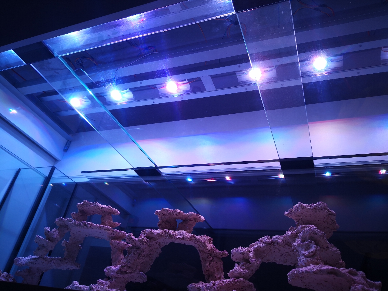

Sorry dass es ein wenig ruhiger um mein Projekt geworden ist, aber eine 2 jährige Umschulung meiner Fraunund div. wichtigere Umbauten am Haus mussten das Projekt leider warten lassen. Aber nun soll es so langsam weiter gehen und ich kann euch weiter mit Daten füttern.
Die Lampe ist fertig und läuft bestens. Auch die gewünschte Programmierung einen natürlichen Sonnenauf- und untergang von Ost nach West zu simulieren klappt bestens...
Nun aber erstmal Bilder vom aktuellen Stand...
