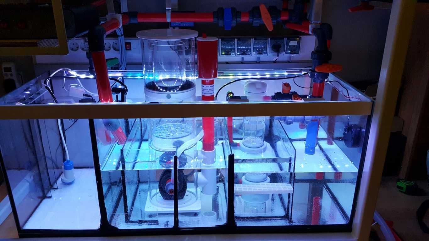

Das neue Becken wird 120x70x50cm groß und ist gebraucht gekauft worden. Der Vorbesitzer des Aquas war so nett und hat mir noch sein altes Technikbecken mit dazu gegeben. Die Größe ist 100x40x40cm.
Da ich gerne etwas selber mache, habe ich das Technikbecken nach den Sangokai Empfehlungen umgebaut.
Die größte Erkenntnis beim Scheiben kleben.....Silikon ist nichts für mich. :lol:
Der Einlauf beginnt auf der linken Seite und schlängelt sich dann wie ein Fluss zum Überlauf vor der Filterwatte in die Rückförderkammer. Von hier aus werden auch die 2 Medienfilter im Bypass betrieben.
Am Unterschrank möchte ich keine Türen haben und deswegen habe ich großen Wert auf leise Technik gelegt.
Entschieden habe ich mich deshalb für einen Mini Bubble King 160 V12 und eine Mini Red Dragon 2500 (warte ich noch drauf).

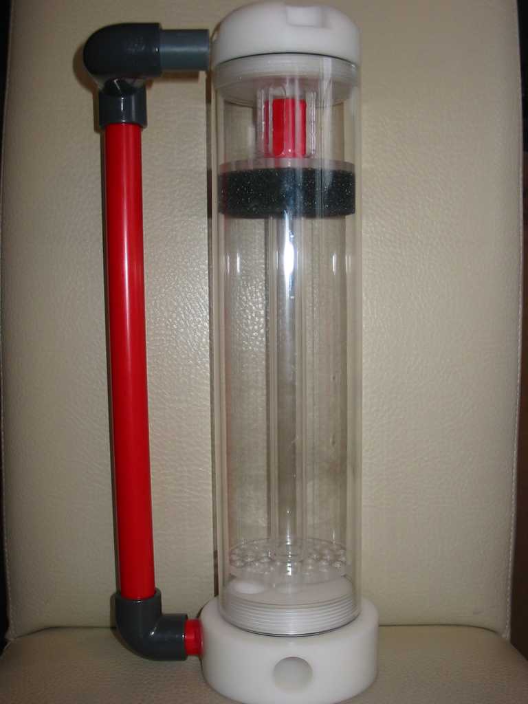

Da mir die Medienfilter von Royal so gut gefallen haben und mir das Design gefiel, habe ich mir kurzerhand einen selbst gebaut. Einen zweiten werde ich die Tage noch machen, weil der andere erst mal der Prototyp war und ich schauen möchte ob er so funktioniert wie ich mir das vorstelle.
Danach wurde noch das Untergestell aus 40x40x4mm Vierkantrohr gebaut.
Die Höhe habe ich diesmal mit 78cm bewusst höher gewählt damit man besser am Technikbecken arbeiten kann. Mein Rücken dankt es mir jetzt schon. :D
Danach wurde das Becken aufgebaut und die Verrohrung und die Elektrik im Unterschrank kamen dran. Da ich von meinen letzten beiden Becken wusste was da alles an Kabelsalat auf mich zu kam habe ich mir einen Power Manager zugelegt an den schaltbare Steckdosen angeschlossen werden.

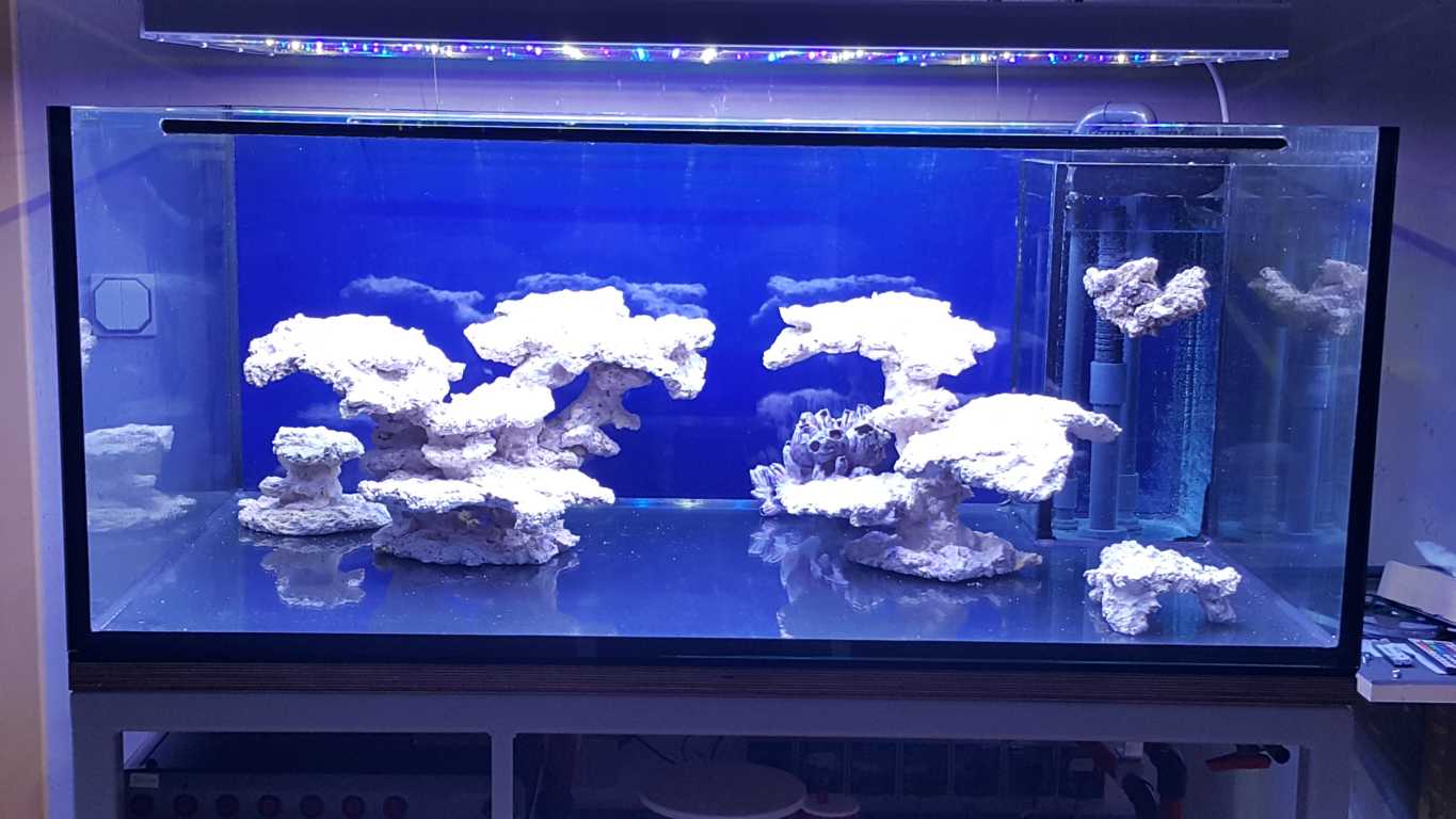

Als alles fertig war habe ich mich mit Frau Berghammer von Riffsystem in Verbindung gesetzt und ihr meine Wünsche mitgeteilt.
Diesmal sollte es ein sehr luftiger Aufbau werden mit viel freier Sandfläche für LPS und Tridacnas. Der obere Bereich ist dann für SPS reserviert.
Am nächsten Tag hatte ich schon ein Angebot mit Video in meinem Postfach. Sie gefiel mir auf Anhieb so gut, das sie schon 3 Tage später geliefert wurde, also, die Keramik meine ich jetzt. ;)
Als Strömungspumpe habe ich mich für die Vortech MP40qd entschieden. Ich hatte sie mir bei einem Bekannten angeschaut und sie macht ein richtig tolles Strömungsbild.
Last but not least wird das Becken natürlich mit den Sangokai Basics gestartet.

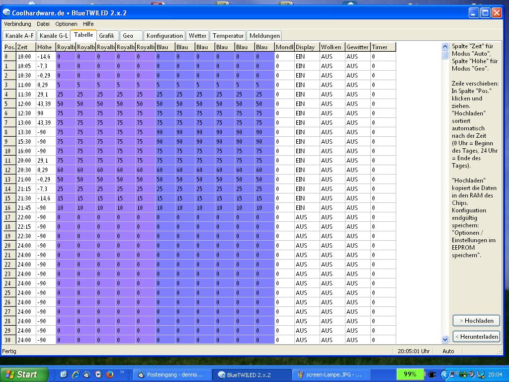

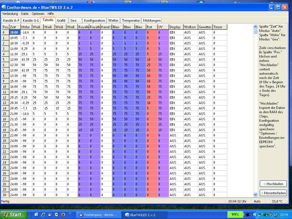

Speziell noch eine Frage an dich falls du das ließt. Auf wie viel Prozent läuft deine Lampe, oder hast du vielleicht einen Screenshot deiner Bluetwiled Einstellungen ?
Hier läuft die Lampe noch.
Draufsicht Technikbecken

Hier noch ein Bild meines DIY Medienfilters.

wirklich schöne Vorstellung und das Du keine Türen haben willst kannst ich verstehen bei dem Technikbecken :D sieht wirklich gut aus. Auch der Aufbau gefällt mir gut und ich denke Du wirst mit der Keramik Deine Freude haben, ich habe es bisher noch nicht einmal bereut.
Meine Lampe läuft auf max 75% glaube ich muß ich nachher mal schauen. Kann versuchen Dir von meiner Einstellung einen Screenshot hier hochzuladen, ansonsten kann ich Dir auch meine Einstellungen schicken das geht auch.
Der Medienfilter gefällt mir gehe davon aus Du hast eine CNC Maschine :)

ja auf Arbeit habe ich eine Fräse und eine Drehbank.
Da bot es sich an das selbst zu machen und Spaß am Hobby hat man dann noch mehr. :D

ja das fehlt mir auch noch so ein nettes Spielzeug :) gefällt mir jedenfalls sehr gut Dein Medienfilter :shock:
Hier mal die Screenshots.......
Ich habe 3 Controller und zwar zweimal in der Config auf denen auch die weißen sind und einmal nur mit blauen.
Ist aber auch von der Konfiguration an sich abhängig und wie Du die LEDs bestromst. Ich bin mit der jetzigen Einstellung auf jedenfall zufrieden und ich denke die Farben meiner Acros zeigen es mir :)

tausend Dank für die Screenshots.
Mich wundert das du rot so hoch fährst und die Royalblauen mit weiß gleich fährst obwohl Jörg es immer anders empfiehlt.

Deine Beckenmaße sind super. Eventuell hätte ich das Becken noch 10 cm höher gemacht bei 55 cm Wasserstand, aber da hat man bei gebrauchten Becken eh kleinen Einfluss. Aber 70 cm Tiefe ist perfekt. Die Keramik passt gut rein. Also alles super geplant.

zu meiner Lampe und deren Einstellung. Die Empfehlung von Jörg ist ja richtig aber natürlich auch von der Konfiguration der Lampe abhängig. Man sollte schon schauen wieviele LEDs von jeder Farbe verbaut wurden und wie diese bestromt sind. Habe eine Einestellungen mehrmals verändert bis mir das Licht gut gefiel und die Farben der Korallen realistisch dargestellt wurden und es gab keine Probleme weder mit den Korallen noch mit Plagen etc. Genauso verhält es sich mit dem rot, die roten und pinken Korallen kommen bei der etwas stärkeren rot Einstellung einfach besser rüber. Wenn Interesse besteht kann ich ja mal einen eigenen Thread über meine LED machen und diese dort etwas detaillierter vorstellen.
