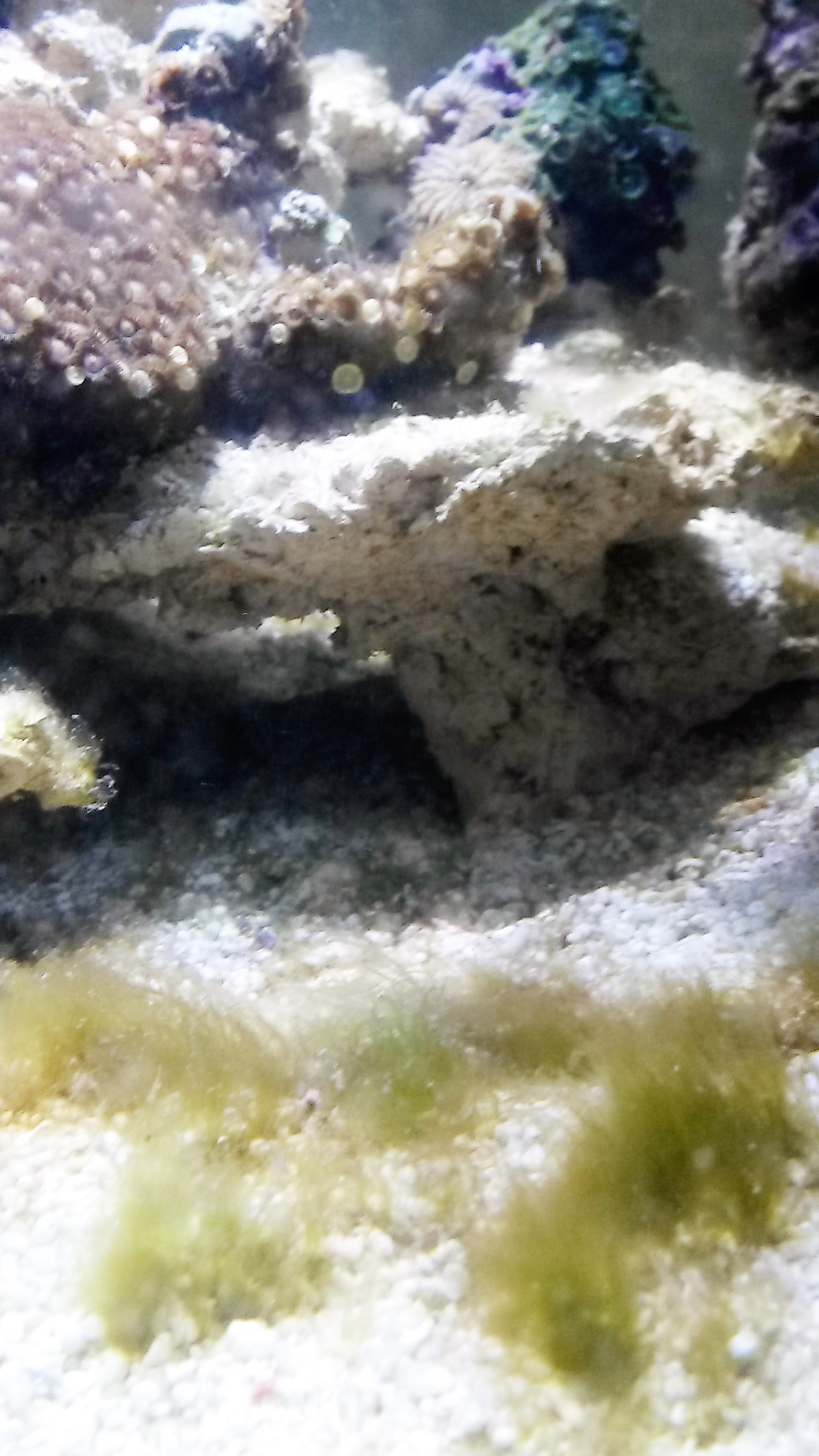

Hallo liebe Riff-Freunde,
jetzt habe ich ein Foto machen können. Leider liefert mein Handy keine besseren Fotos.
Jörg, kannst du mir Deinen Kommentar bitte geben?
Die Algen sind extrem.
Peter
