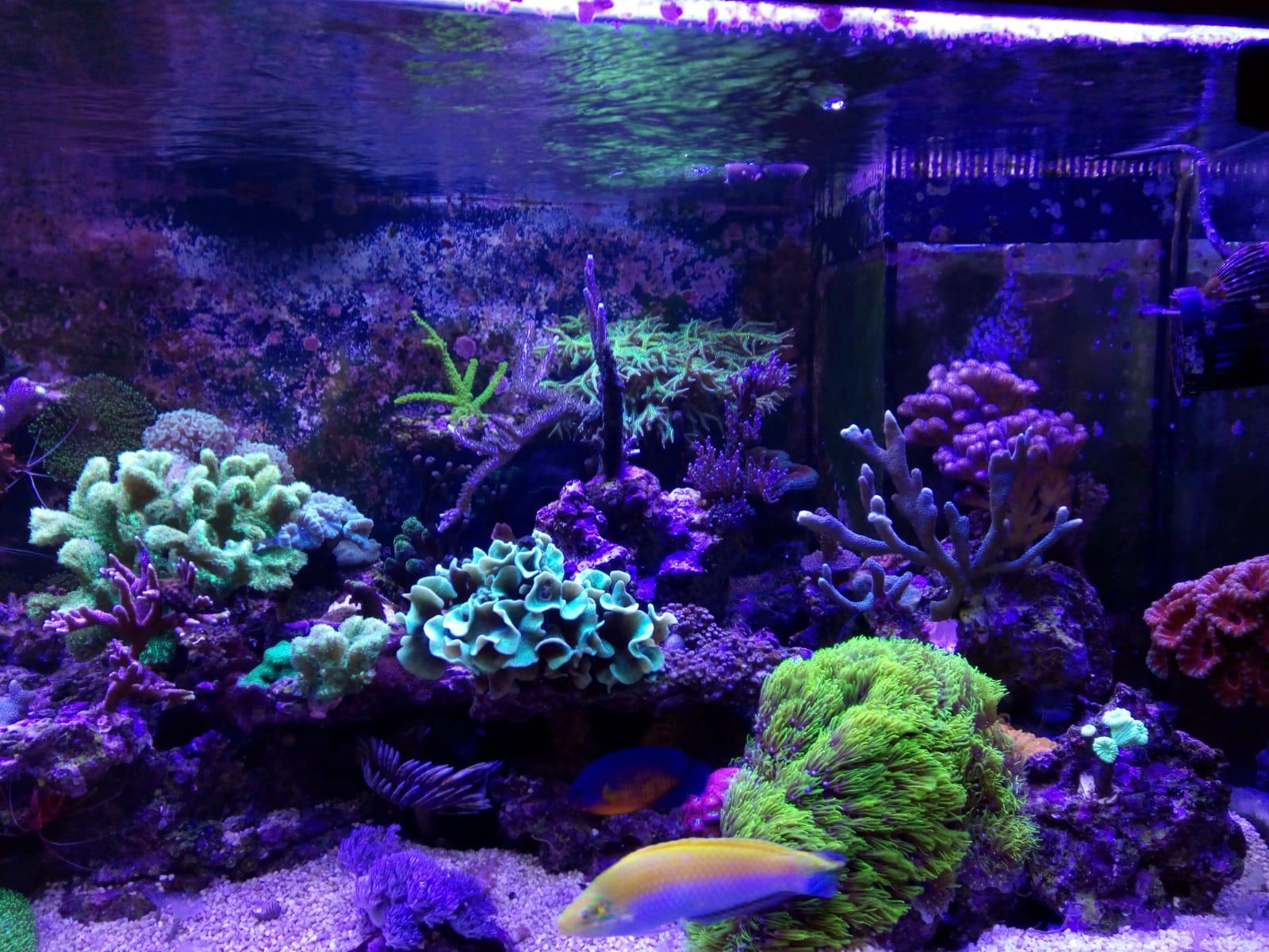

Hier noch eine Gesamtansicht. Leider kriege ich es nicht schärfer hin.
Viele Grüße. Bernd
Beiträge: 4146
Re: Mein erstes Riff
Hallo Bernd,
das schaut doch gut aus. Ich sehe da eine ganze Menge gesunde Korallen. Aber was mir nicht so gut gefällt, ist die Strömungskonzeption, mit den beiden Pumpen und wie sie ausgerichtet sind, wirst Du den hinteren und v.a. nach rechts Richtung Schacht liegenden Teil und v.a. auch die tiefere Gestaltung in dem Bereich kaum treffen. Die linke Pumpe macht die Strömungsausbreitung der rechten Pumpe in dem Bereich zunichte, d.h. Du hast keine laminare Rückströmung zur rechten Pumpe. Die linke Pumpe beströmt zudem nur die Frontscheibe in einem sehr kurzen Strömungsweg, was sehr ineffizient ist, weil Du die bestmögliche Wirkung aus dieser Pumpe gar nicht erreichst.
Ich weiß, dass das nicht so einfach ist. Welche Pumpen sind das denn genau?
Ziel ist es, dass Du das gesamte Riff beströmen kannst, v.a. eben auch den hinteren Bereich. Die Cyanos und Algen an der Rückscheibe sind auch darauf zurück zu führen.
Ich würde die linke Pumpe nicht an der Rückscheibe, sondern auch an der linken Seitenscheibe platzieren und versuchen, das Riff über die Länge zu beströmen. Ob das überhaupt bei Deinem Becken mit nur 2 Pumpen geht, müssen wir schauen, das kommt v.a. drauf an, was das genau für Pumpen sind. Aber der hintere Bereich des Riffs sollte von links nach rechts über die Länge beströmt sein. Die linke Pumpe macht Dir die Strömungsausbreitung aktuell nur kaputt.

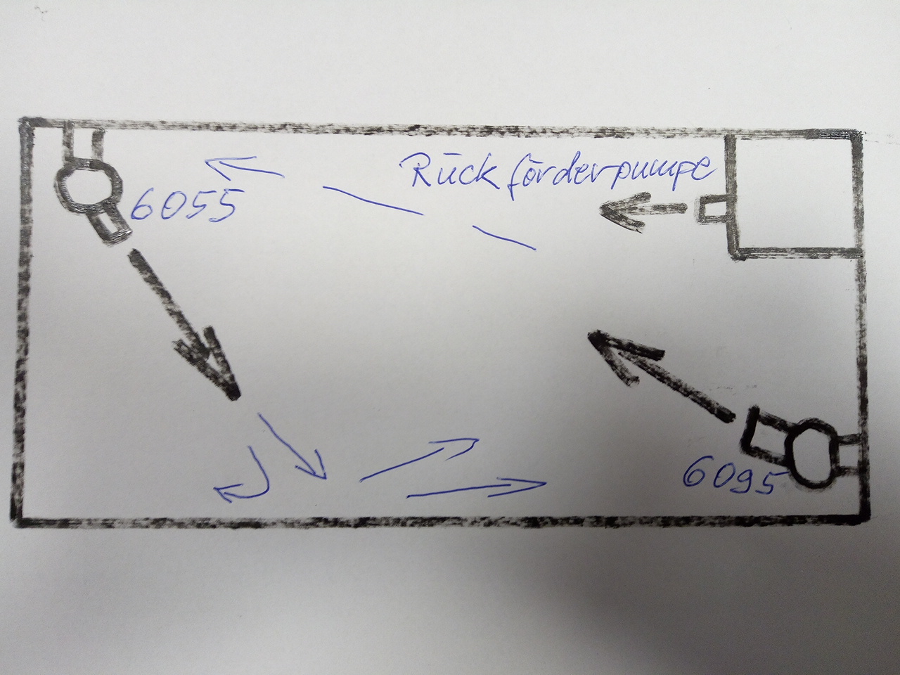

Ich habe mal eine Skizze von meinem bisherigen Strömungsbild in der Draufsicht gezeichnet. Hoffe, das das beim beurteilen hilfreich ist. Ich habe heute auf deinen Rat hin zunächst einmal die linke Pumpe auf 6095 umgebaut und in die Mitte der linken Seitenscheibe platziert und direkt ins Riff gerichtet . Die Leistung beider Pumpen habe ich auf 50 bis 90 Prozent erhöht. Das hat alles ganz schön durcheinander gewirbelt.
Bin gespannt, wie das ganze morgen aussieht.
Im Anhang noch die Strömungsskizze.
Viele Grüße. Bernd
