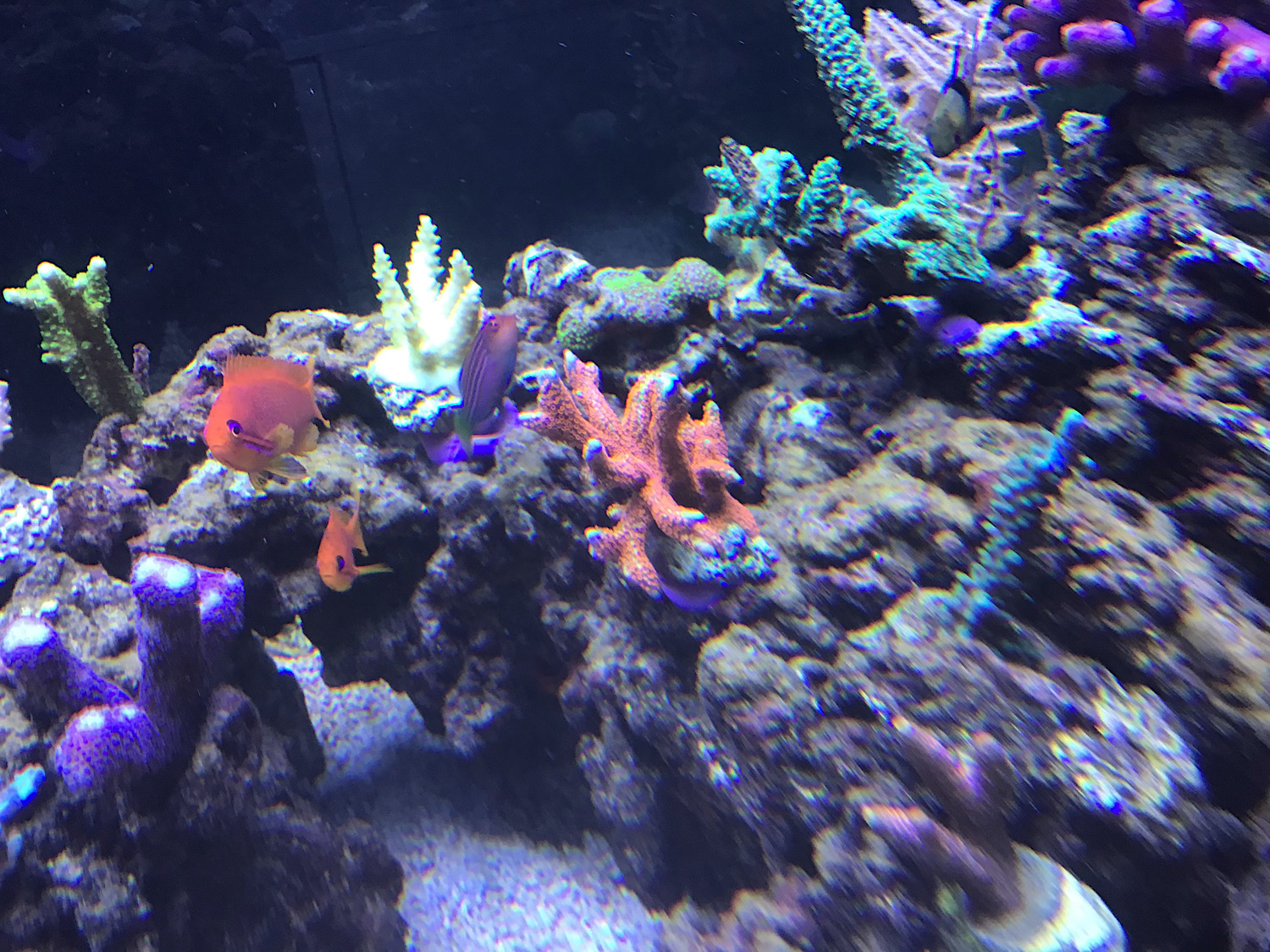

Unterschiedlich. Schlechtes Polypenbild, kein Wachstum, schlechte Farben, ausgestoßene Zooxanthellen, Absterben der Koralle von unten, evtl. Cyanos, Dinos etc.wie stelle ich einen Nährstoffmangel fest.

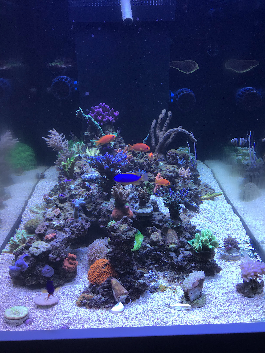

Anhand der Bilder tippe ich zudem auch erst mal eher nicht auf einen PO4 oder NO3 Mangel. Hast du nochmal ein paar hellere Detailbilder von den Korallen und auch ein helleres Bild vom Becken?Complete und Complex wird alle 3 Tage mit 4 ml dosiert.
Hast du ne aktuelle ICP? Könnte ja auch Jod oder Kaliummangel etc mit evtl. zusätzlichem Strahlungsstress vorliegen.
Können Parasiten ausgeschlossen werden? Der absterbende Ast liegt ja eher mittig in der Koralle, ist hier genüg Strönung?
Stichwort: strömungsindizierter Nährstoffmangel.
Ist das Absterben weiter vorangeschritten?

Strömungsmangel schließe ich auch mal aus, da die Korallen alle noch klein, keine Abschattungen etc. Vorhanden sind und die zwei Stream 3 auf 50 Prozent laufen. Habe mal den Abschäumer gereinigt und dosiere mal alle 2 Tage 4 ml Complete.
Werde mal beobachten ob es schlimmer wird. Größer ist es schon geworden.

						Re: Lichty‘s Raumteiler
habe mal ein paar Fotos gemacht, hoffentlich ist alles gut zu erkennen.
