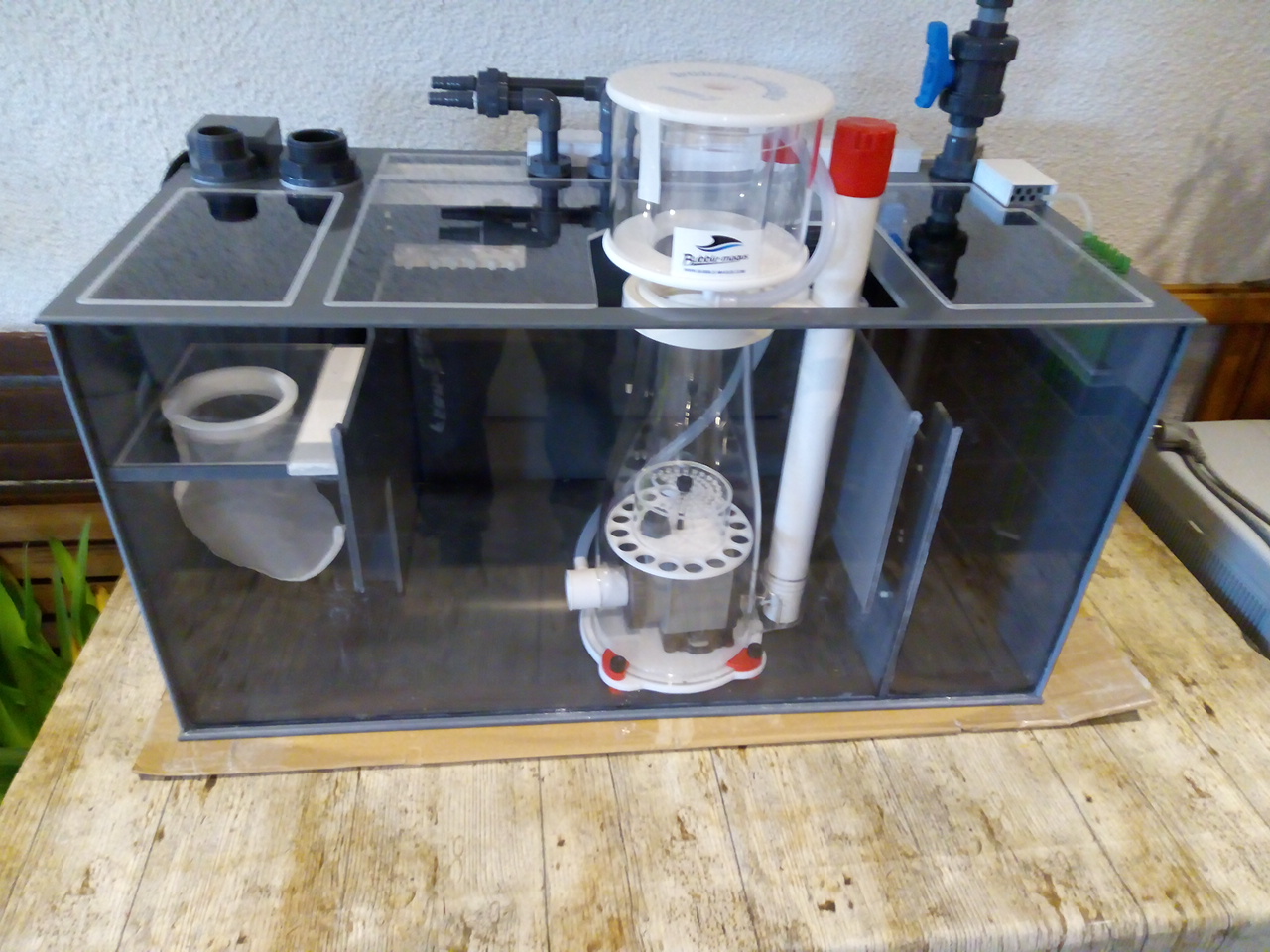

Wie in meinem alten Thread bereits angekündigt: Das neue Becken ist da ( nach 8 Wochen Lieferverzögerung ) und da der Unterschrank nebst
Technik bereits seit 10 Wochen steht, kann's jetzt endlich losgehen. Das Becken hat die Maße 160 x 60 x 60 und das Technikbecken 80 x 40 x 40
und damit etwa das doppelte Volumen wie das alte. Es soll wieder ein Mischbecken ( vorwiegend SPS, LPS ) werden. Nachdem die Verrohrung
und Dichtheitsprobe abgeschlossen sind, kommt der Riffaufbau hinein ( auch schon im Trockenen aufgebaut ). Besteht überwiegend aus einzelnen
Säulen, die oben z. T. mit Riffästen verbunden sind. Ich hoffe, damit auch mal einen Stein einzeln herausnehmen zu können bei Problemen,
ohne wie beim alten Becken gleich die gesamte Einrichtung zertrümmern zu müssen.
Anbei der ( zunächst vorläufige ) Anamnesebogen und ein paar Bilder.

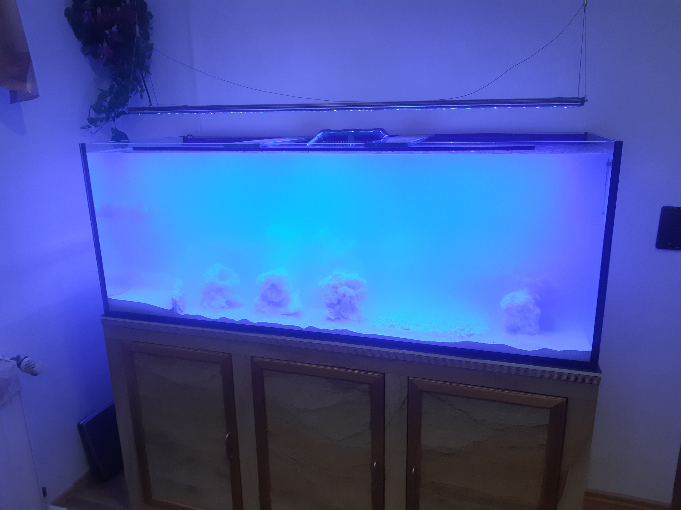

Es ist soweit! Die Verrohrung und Technik ist eingebaut und die Dichtheitsprüfung bestanden. Heute war Tag 3 der Startphase. Die erste
Dosierung Complete laut Startplan ist im Wasser. Hier die ersten Wasserwerte:
Dichte ( bei 24,5°C ) : 1,024
Ca : 460
Mg : 1230
KH : 7,0
K : 400
NO2 : n.n.
NO3 :0,75
PO4 :0,1
Woher der PO4-Gehalt kommt, weiss ich nicht. Vielleicht Gestein und Sand nicht genug gewässert u. gespült ?
Das Wasser ist noch etwas trüb vom Sand, bessert sich aber langsam.
Im Anhang noch zwei aktuelle Bilder.
Viele Grüße. Bernd
