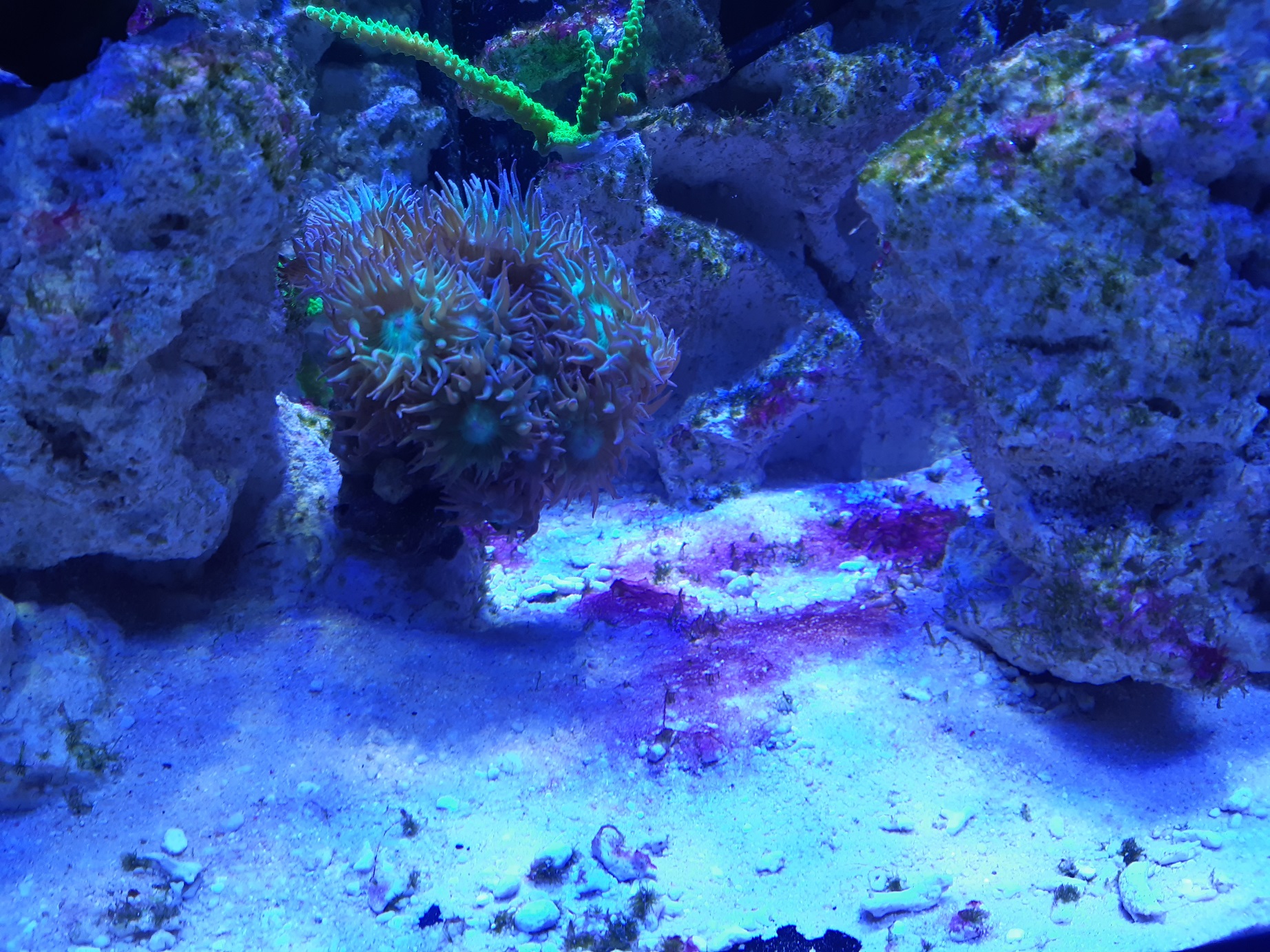

Zwischendurch hatten sich kurze Fadenalgen auf den Steinen entwickelt, die aber derzeit alle grau werden und absterben. Jetzt kommen Cyanos,
aber bisher nur auf dem Sand. Sehe ich bis jetzt aber eher gelassen. Vielleicht stimmt meine NO3-Messung nicht, im alten Becken hatte ich Cyanos nur bei NO3=n.n. . Oder es liegt einfach an dem frischen Becken ?
Anbei noch zwei Bilder davon.

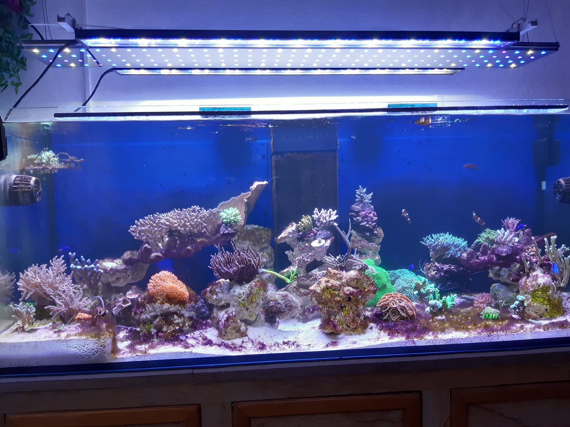

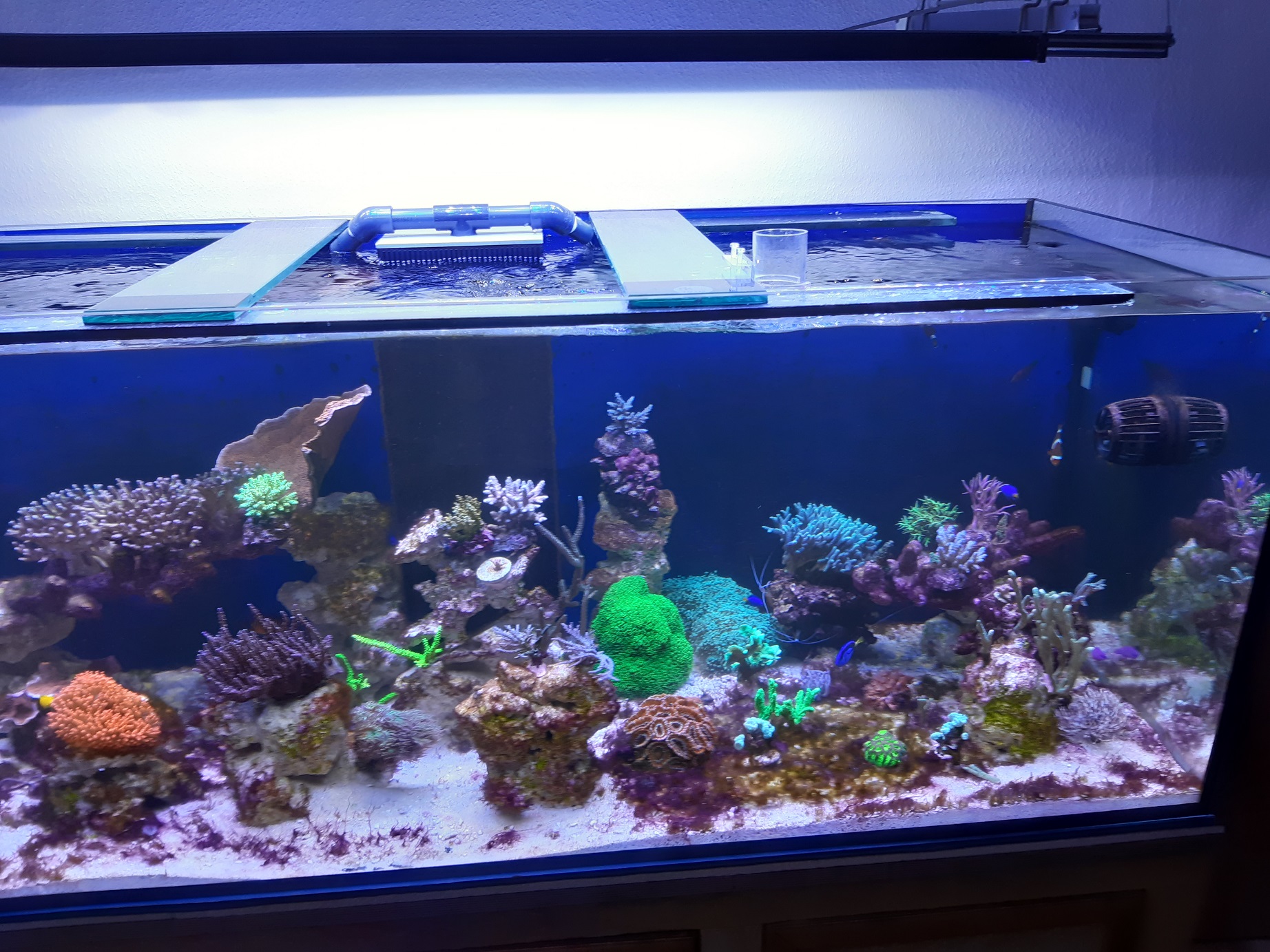

Hallo mal wieder.
So, der Basis-Dosierplan ist seit 10 Tagen abgeschlossen, aber ohne die Start-Produkte komme ich nicht aus. Ich habe täglich 0,5ml/100l Complex und Complete dosiert und NO3 u. PO4 waren geradeso nachweisbar. Jetzt hatte ich 2 Tage damit ausgesetzt und beides ist wieder n.n. ,ich überlege den
Rollenvliesfilter mal auszubauen. ( Der hat mir im alten Becken geholfen, Phosphat und Nitrat auf ein erträgliches Niveau zu senken, vielleicht ist der ja in dem frischen Becken kontraproduktiv ? ).
Gegen die Cyanos u. die kurzen Fadenalgen habe ich Atemkalk eingesetzt, der PH-Wert im Becken ist seitdem von 8,1 auf 8,3 gestiegen und das scheint zumindest gegen die Cyanos zu wirken ( an Stellen, die ich abgesaugt habe, erscheinen kaum noch neue.)
Außerdem habe ich ( erstmal probeweise ) die Beleuchtung verstärkt - die 150er Aqua Perfekt Reeflight ist mir für das Becken doch etwas schwach und als alleinige Beleuchtung zu blaulastig. ( Nur Blau ist nicht so mein Ding.
 ) Also habe ich die zwei GHL-Mitras Lightbar vom alten Becken noch
daneben gehangen ( mit der Einstellung vom alten Becken ). Jetzt ist das Licht angenehmer und den Korallen scheint es auch besser zu gefallen.
anbei noch aktuelle Fotos.
Viele Grüße. Bernd
						Re: Mein zweites Riff
Hi, schön dass es besser wird.
Wie stehen die acros? Lässt sich anhand der Bilder nicht beurteilen.
