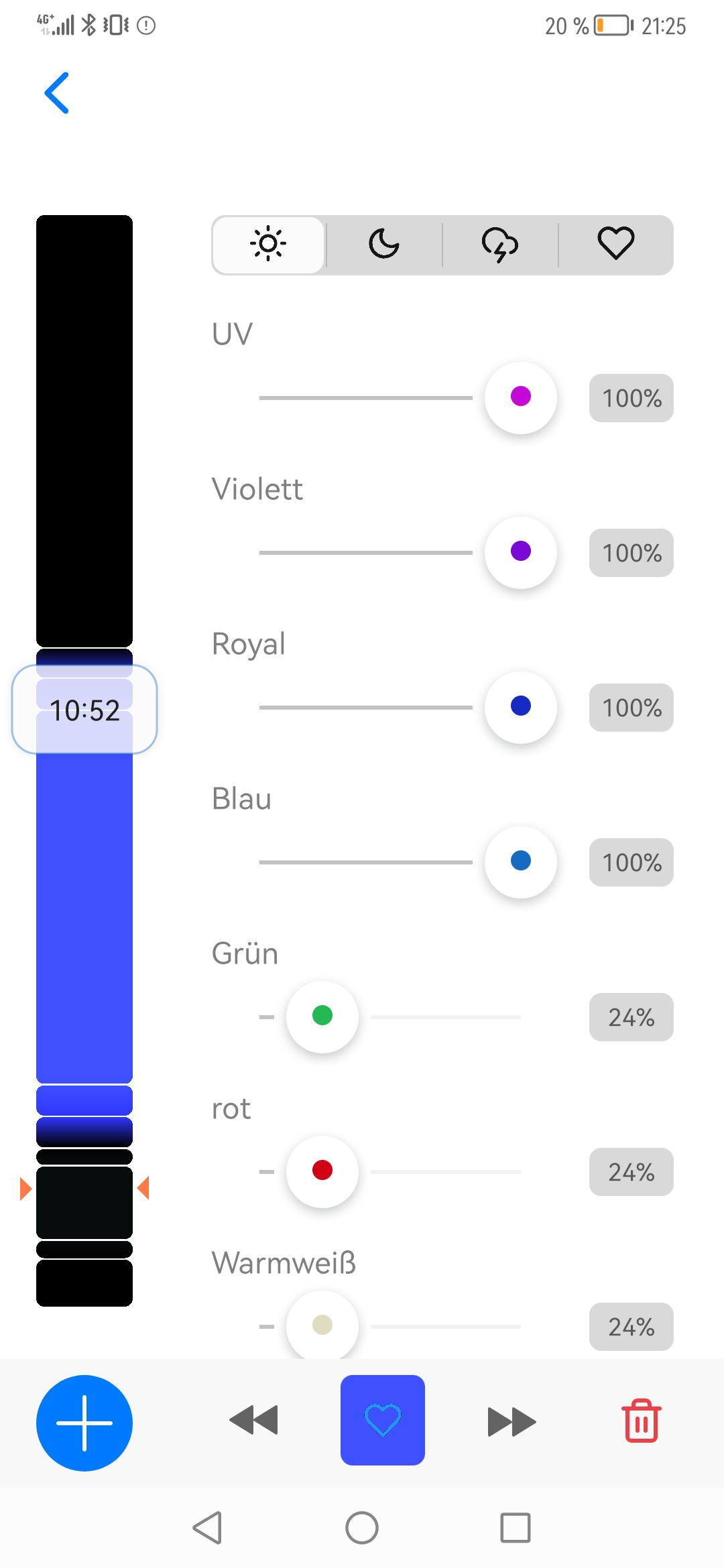

Licht habe ich nun 2 mal radion xr15 mit der Standard Einstellung welche empfohlen wird (hier habe ich dir Beleuchtungsdauer etwas erhöht und sie läuft auf 60% Stärke) 1

Tageslicht ist von 11 bis 19 Uhr sonst Sonnenaufgang und Untergang.
Stärke liegt bei 50 Prozent. Hatte vorher 70, jedoch Angst dass es zuviel war und hab runter dosiert.

Hi, ich hatte ein ähnliches Problem! Hab die Lichteinstellung angepasst, dann war Ruhe!
UV erst auf 0%, erst später wenn alles gesund ist langsam anheben. Habe alle 7 Tage um 2% angehoben wobei bei 10% Schluss war.
Violett auf 20% runter. Royal auf 80%. Grün und rot auf 0%. Warmweiss auf 0% und kalkweiß auf 90-100%.
Die Einstellung von Radion ist sehr speziell. Sicher möglich aber erst wenn alles 100% passt …und dann langsam anpassen.
