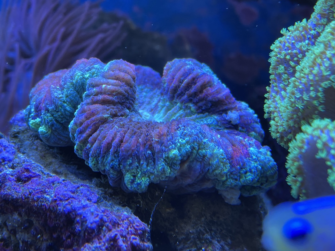

mal wieder ein Update: insgesamt läuft das Becken ok. Könnte besser sein, könnte aber auch schlechter sein. Ich merke zunehmend, dass meine Strömung nicht passt. Auf tischförmigen Acros sammelt sich immer mal wieder Reste, ich puste zwar regelmäßig ab, ich habe aber trotzdem schon Acros verloren die offensichtlich von der Mitte her weiss werden... :(

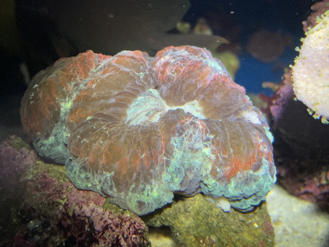

Mein aktuelles "Problem" ist aber meine Trachyphyllia - die habe ich seit 3 Jahren, ist gewachsen und hat sich bislang immer komplett aufgeblasen - so dass die "Weichteile" quasi über den Stein ragt, auf dem sie liegt. Nachdem ich Ende Februar eine Woche im Urlaub war, ist sie vor allem tagsüber ziemlich zusammengezogen. Nachts steht sie besser, und ich habe sie auch in den letzten Wochen vermehrt gefüttert. Geändert hat sich nix. Wie gehe ich jetzt die Fehlersuche am Besten an:

ich sehe kleine Flecken, an denen Mesenterialfilamente sichtbar sind - heisst das, dass hier jemand pickt?
Wie finde ich denn jetzt die Ursache? Rausnehmen und gucken ob ich an der Rückseite Frassspuren sehe? Dippen? ICP (was sollte die zeigen)?
Im Anhang die frische ICP - da sind natuerlich ein paar Werte nicht gut... Fluor, Kalium und Zinkt gleiche ich gerade an... wohin mein Magnesium geht frage ich mich ja schon lange...wie schnell kann ich die 150mg/l Defizit angleichen (sind ja immerhin fast 500g MgCl2)?
schlechtes älteres Bild mit voll aufgeblasener Trachi

aktuelles Bild tagsüber

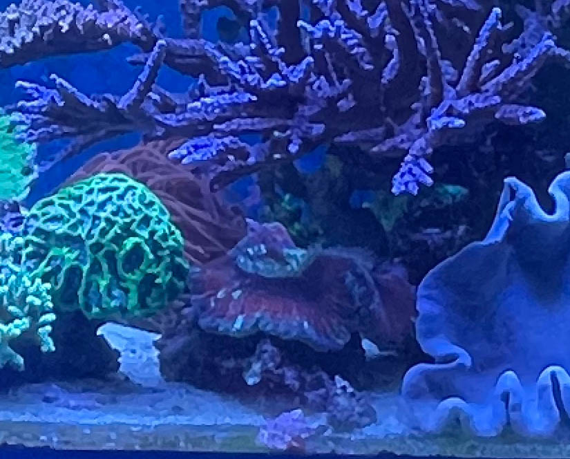

aktuelles Bild nachts

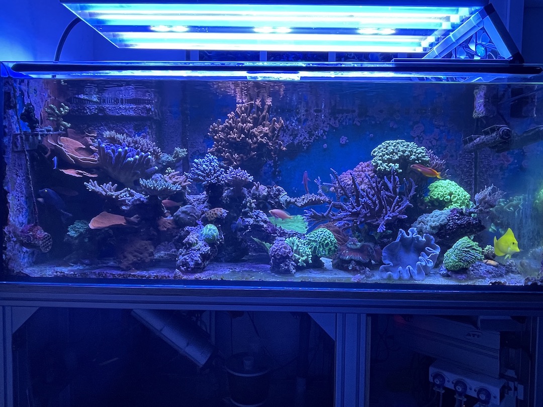

Gesamtansicht

du hast ja den ersten Punkt schon selbst angesprochen, Strömung, hier würde ich optimieren.
Bei den Acros, die nehmen natürlich Schwankungen aller Art, meistens übel.
Ich würde jetzt erstmal vorallem Kalium anheben, rauf auf 420mg/l. Das wird bereits bei den LPS das „fleischige Problem“ lösen. Würde aber auch Magnesium und Fluorid gezielt anheben. Zink kann dir bei den SPS auch positive Auswirkungen bringen, das könntest Du vorab mit einer doppelten Dosis Basis#2 praktisch versuchen ob dies bereits sich positiv auswirkt.

Patrick hat geschrieben: Sonntag 12. März 2023, 12:57 Ich würde jetzt erstmal vorallem Kalium anheben, rauf auf 420mg/l. Das wird bereits bei den LPS das „fleischige Problem“ lösen. Würde aber auch Magnesium und Fluorid gezielt anheben. Zink kann dir bei den SPS auch positive Auswirkungen bringen, das könntest Du vorab mit einer doppelten Dosis Basis#2 praktisch versuchen ob dies bereits sich positiv auswirkt.
Kalium und Fluorid wurde mir bei der ATI-Analyse empfohlen innerhalb von 5 Tagen die Werte anzugleichen - daran hätte ich mich jetzt gehalten, oder empfehlt Ihr das auf 1 Mal? Wie schnell kann ich das Mg angleichen - auch in 5 Tagen oder schneller?
