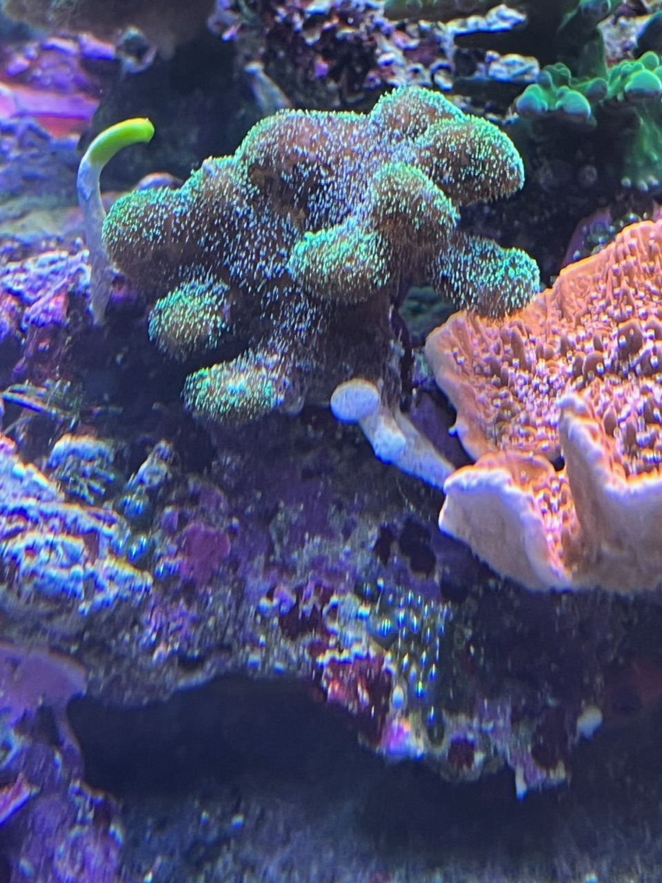

Sich auflösende Fußscheiben

Allgemein schlecht stehend
Verschiedene Stadien der Auflösung

danke für die Analyse, die ist okay und die Spurenmetalle auch. Iod ist etwas niedrig, das wäre ich dann erhöhen aber mit den Spurenmetallen hat das nichts zu tun.
Mach bitte mal Deine UV Anlage und Ozon aus und schau, wie die Korallen darauf reagieren. Wenn Du mit Kohle arbeitest, nimm bitte maximal 25 g pro 100 L für die jetzige Situation. Du dosierst jeden Tag mit dem BASIS #2 alle Spurenmetalle, die Du brauchst. Bitte keine Einzeldosierungen und die Analyse zeigt, dass die Spurenmetalle größtenteils sogar nachweisbar sind. Die Symptome, die Du hast, haben nichts mit den Metallen zu tun.
