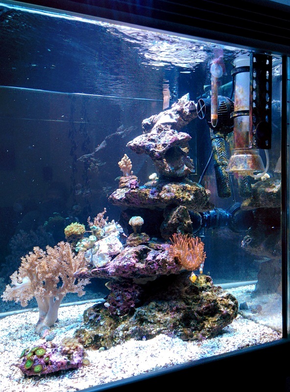

Von diesem Hin-und-her gestresst, stehen die noch übrig gebliebenen Korallen ziemlich mies aus, Das LG sieht noch recht bunt aus, teilweise noch leichte grüne Cyano-Stellen, kleine neue rote Cyano-Beläge und kleinere Algenfussel. die Polypen der Caulastrea sehen auch nicht besonders aus. Einzig die Kupfersanemone, die lästigen Glasrosen und ein neues großes Keniabäumchen sehen ganz gut aus.
Ich vermute mal, das dies ganze Leidensgeschichte auf das fast permanete, nichvorhandensein von Nitrat und Phosphat beruht. dazu noch die Lampenwechsel und der Silikat-Boom.

immer Schade, dass die meisten Einsteiger das Pech haben, zielsicher auf alle Deppen zu treffen, die sich natürlich mit ihren Tipps und Tricks alle super anhören. Alles hat eine Ursache oder mehrere und man muss solche Dinge immer diagnostizieren.
Bitte stelle Deine Sirius mal wie folgt ein:
weiß 235-255, blau 255, royalblau 180-200, rot 0-5. Das ganze dann maximal 12 Stunden als möglichst gleichmäßiges Profil über den Tag. Infos zur Beleuchtungsdauer findest Du in meinen SANGOKAI Empfehlungen A-Z.
Deine Strömungspumpe die man auf der Gesamtansicht sieht ist völlig falsch platziert. Auch hier einmal das Stichwort "Strömungskonzept" in den A-Z durchlesen. Du musst Deine Pumpe so platzieren, dass Du möglichst viel Wasser bewegst und Druck auf Deine Korallen und Gestaltung bekommst. Die Scheibe zu beströmen ist ziemlich sinn- und wirkungslos.
Silikat ist nicht giftig und schädlich, aber was Du mit dem Silicarbonauch rausziehst ist Phosphat! Das sind Anionenadsorber die eben nicht selektiv binden. Damit kannst Du also mitunter auch gravierend Deine Phosphatverfügbarkeit senken und dann stehst Du wieder vor den Problemen mit den Dinos oder Cyanos. Dinos sind fast immer ausgestoßene Zooxanthellen. Hier kannst Du auch in den A-Z das Stichwort Dinoflagellaten mal durchlesen.
Kannst Du das Becken nochmal aus einer anderen Perspektive fotografieren. Ich finde den obersten Stein so komisch und würde gerne sehen, wie genau der platziert ist.
Du solltest natürlich mit dem Korallenbesatz weiter machen, die beleuchtungsweit kannst Du auf 11 Stunden erhöhen und dann mit dem BASIS-System sowie dem nutri-complete Dein Becken weiter stabilisieren. Eine Iod-Dosierung über das chem-ioF solltest Du auch 2-3x die Woche durchführen, das kann gerade auch in der Startphase und nach so gravierenden Mikroalgenproblemen arg im Keller sein.
Deine KH ist viel zu hoch, Calcium leicht zu hoch. In den A-Z findest du dazu auch optimale Werte und Empfehlungen.

Anbei, 2 weitere Fotos vom Riff-Aufbau
Zur Strömung: Es sind 2 Strömungspumpen 6015 verbaut, die im Wechsel betrieben werden. 20 min Pumpe 1, anschl. 2 min beide Pumpen, anschl. 10 min Pumpe 2, usw. Die Empfehlung aus dem Netz, die Pumpen in Richtung Scheibe strömen zu lassen fand ich gar nicht so schlecht. Die an der Scheibe gebrochene, diffuse Strömung bringt die Weichen Korallen eigentlich schön in Bewegung. Auch die luftig aufgebauten Steine werden meines Erachtens schön durchströmt; dies kann beispielsweise an umherwirbelden Futterflocken beobachten. Durch die wechselnde Strömung entstehen auch keine Gammelecken auf dem Bodengrund.
Den Silikatabsorber schmeiß ich heute raus. Der zuletzt gemessene Wert lag bei 0,2-0,4.
Die Lampeneinstellungen hatte ich bereits vor 2 Tagen nach deinen Vorgaben eingestellt. Es schien aber den Cyanos bereits nach einem Tag gut zu gefallen. - Besser doch erst weniger blau belassen ?
Was mach ich beispielsweise mit dieser Caulastrea ?! Sollte man diese von den Belägen befreien ?!
Ca und KH werden angeglichen...
Re: 130l Würfel läuft nicht rund. Dinos, Cyanos, Korallen schwächeln...
so wie die Caulastrea ausschaut fehlt Deinem Becken Iod. Das ist bei Caulastrea sehr typisch.
Nochmal zur Strömung: genau das willst Du nicht erreichen, sondern Du brauchst eine aktive und druckvolle Strömung auf Deine Gestaltung. Die Strömung wird so oder so irgendwann passiv weil sie sich an einer Scheibe bricht. Bis dahin solltet Du aber die Pumpenleistung voll ausnutzen und möglichst viel Wasser bewegen und wie gesagt aktiv Druck auf Deine Gestaltung und Korallen bekommen.
Dir mag es vielleicht nach ausreichend Strömung vorkommen, aber ehrlich gesagt solltest Du immer beide gleichzeitig laufen haben, die 6015 ist sehr schwach von der Leistung her. Du kannst gerne mal ein YouTube Video von Deinem Becken hochladen, dann kann man sich das mal genauer anschauen. Wechselnde Strömung ist prinzipiell gut, aber Dein Becken mit einer 6015 pro Zeit jeweils ist zu wenig Strömung!
Wie gesagt, bitte lese Dir das mal mit dem Strömungskonzept in meinen Empfehlungen durch. Was Du da gelesen hast mit der Pumpe an die Scheibe ist so ziemlich eine dämliche Empfehlung wie Du sie scheinbar leider oft bekommen hast! Man produziert nicht aufwendig mit ausgeklügelten Propellern eine gute Strömung um sie dann an der Scheibe verpuffen zu lassen!

Ja, mein Pumpenkonzept werde ich eh überdenken müssen. So wie Jörg schrieb, sollte die Strömung möglichst direkt auf das Riff wirken. Dann müsste ich fst die Pumpen an die Frontscheibe setzten, aber wer will sich denn damit die Sicht versperren. In einen 55er Würfel sind die Möglichkeiten leider begrenzt... Vielleicht lasse ich einfach übwerwiegend beide Pumpen laufen, und stelle nur zeitweise eine Pumpe ab. Mit der Logo ist ja alles möglich.
Christoph
Hi Christoph,
Du kannst die Pumpen schon hinten anbringen, das ist kein Problem. Ich würde aber eben beide Pumpen nach vorne richten, mir ging es hauptsächlich um die Ausrichtung der einen Pumpe an die Scheibe. Gerade für so kleine Würfelbecken sind regelbare Pumpen wie die 6095 super geeignet und damit bekommst Du bei 2 Pumpen auch über den Controller tolle Strömungskonzepte realisiert. Ich rate insbesondere bei so kleinen Becken zu regelbaren Pumpen. Sind zwar natürlich teurer, machen aber absolut Sinn!
