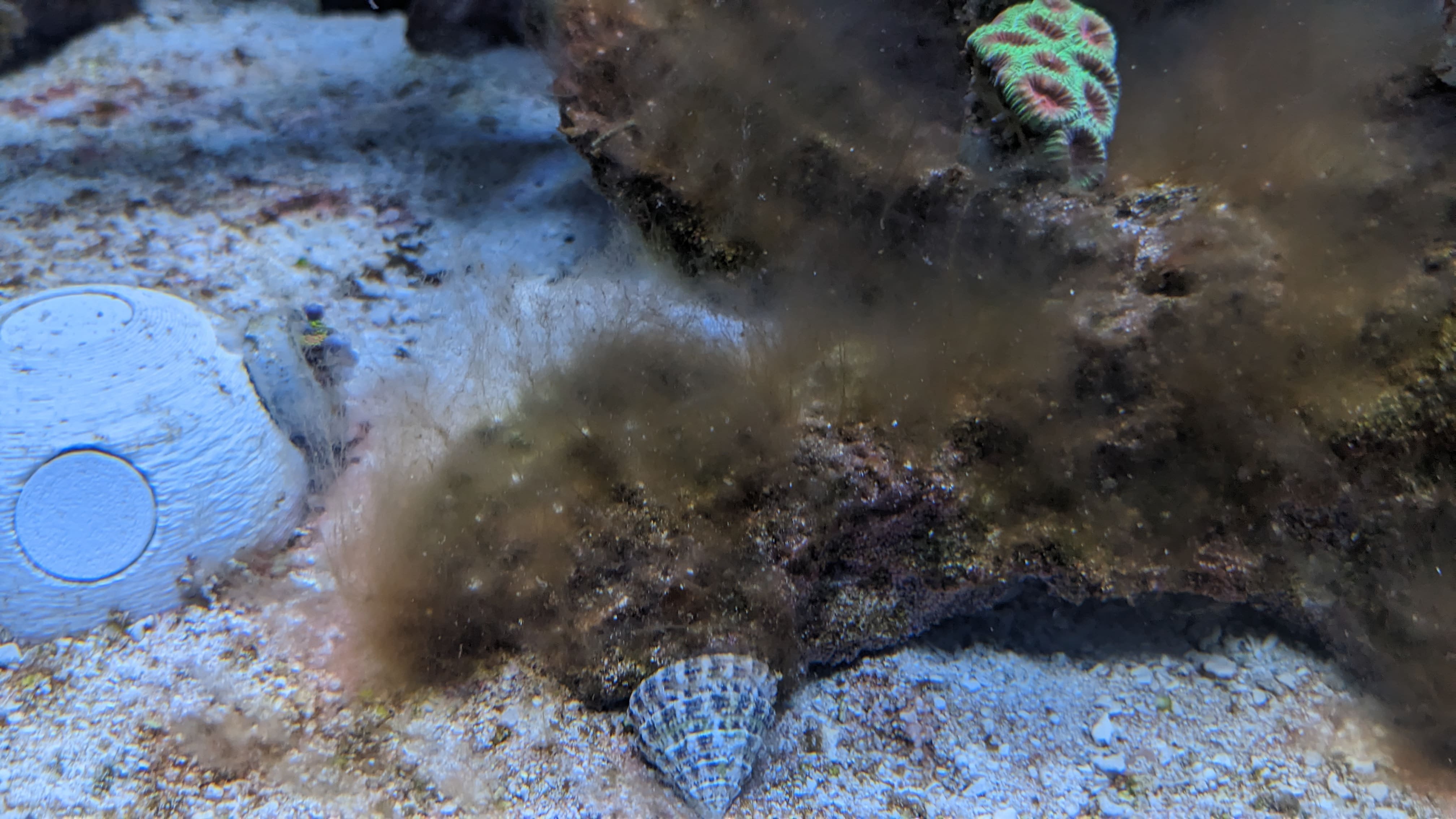

2 Dinge sind für mich noch aktuell offen.
1. Der Eisengehalt liegt mit 3,59µ über den Referenzwert. Sollte mir das zu gedenken geben?
2. Um welche Algen könnte es sich handeln? Und wie kann ich sie effektiv bekämpfen?
Sebastian
