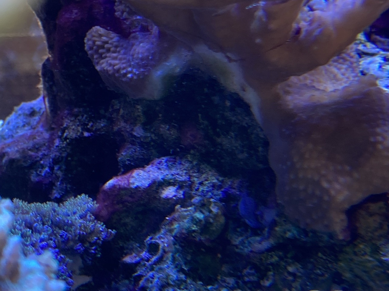

Zwei Akros wachsen oben wie blöd und am Fuß verlieren sie Gewebe!? Stickstoffmangel? Betroffen sind die ganz abgeschatteten Seiten…

Danke für die Fotos, ganz schön gewachsen das Becken, bzw. die Korallen im Becken ;-) Ehrlich gesagt ist Abschattung nicht unbedingt ein Kriterium, bei mir wachsen alle SPS basal sehr stark und auch wenn das komplett abgeschattet ist, stirbt dort nichts ab, bzw. wächst die Basis dort auch weiter. Die Frage hier ist immer, wie innerhalb der Kolonie die Energieverteilung ist. Im optimalen Fall verteilt die Koralle Energie und Nährstoffe überall in der Kolonie, so dass auch abgeschattete und damit photosynthetisch wenig oder kaum aktive Bereich auch versorgt sind. Dafür muss natürlich im photosynthetisch aktiven Teil der Koralle ein Energie- und Nährstoffüberschuss vorliegen, der dann verteilt werden kann. Wenn das nicht der Fall ist, wird Energie meistens dann basal weg gezogen. Ursachen können nicht nur Stickstoff-, sondern auch Phosphat sein, selbst Spurenmetalldefizite können das verursachen. Andere Möglichkeit sind oft übersehene Vermetus Schnecken, die mit ihren Schleimnetzen Gewebe schädigen können. Schau bitte dort auch mal genau nach, ob Du da etwas siehst. Ansonsten kannst Du bei niedrigen Nährstoffen und ggf. auch bei den Spurenmetallen in der ICP mal schaue, ob eine Dosis complete, comPlex oder eine Extra Dosis BASIS #2 (oder NRG/SPS #2, je nachdem, was Du nimmst) das Problem beseitigt. Strömung im basalen Bereich ist auch immer wichtig. Aber sonst schaut das Becken echt sehr gut aus!

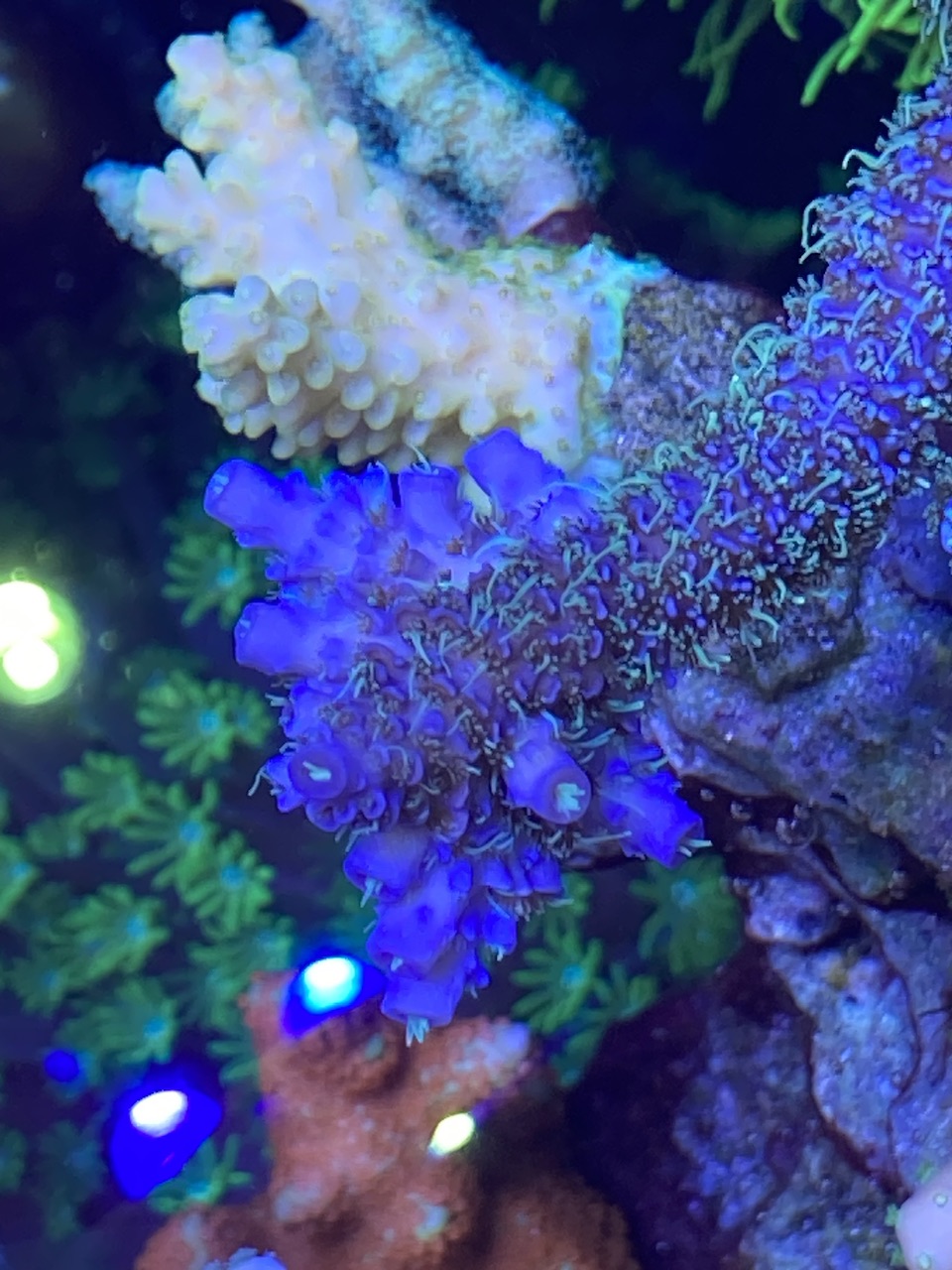

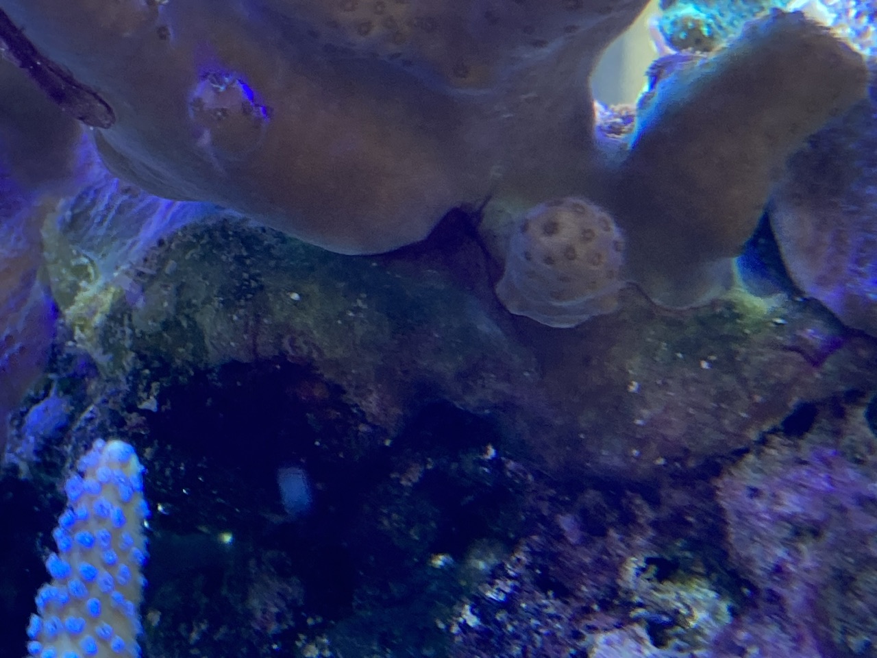

Hier sind die beiden Sorgenkinder…Sorry. Habe gerade nen WW gemacht, da die ganze Deko mit Cyanos überwuchert war…hab natürlich dem WW ne 1 ml NP/P zugeführt. Deswegen ist das Wasser trüb…

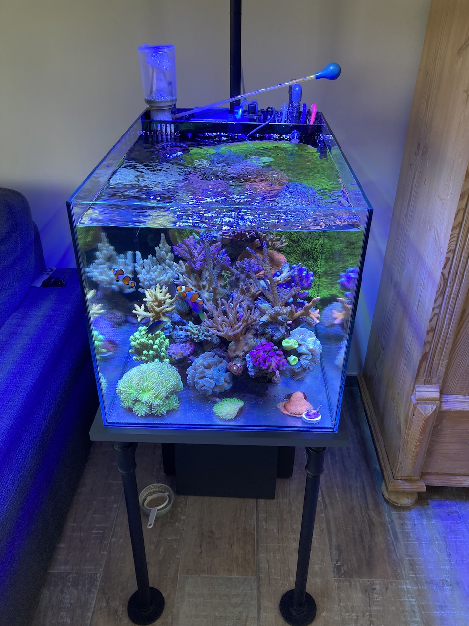

Von oben sieht es ganz ok aus…
