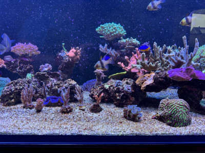

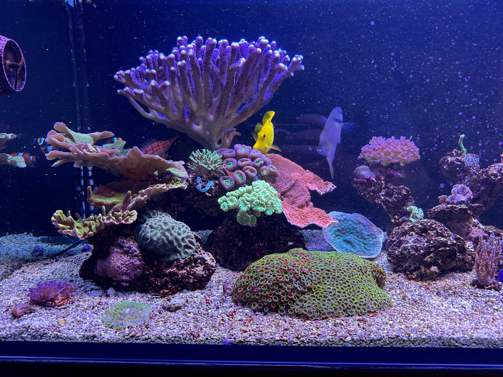

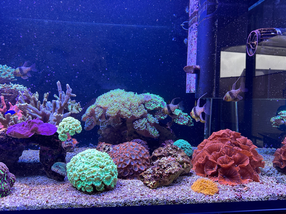

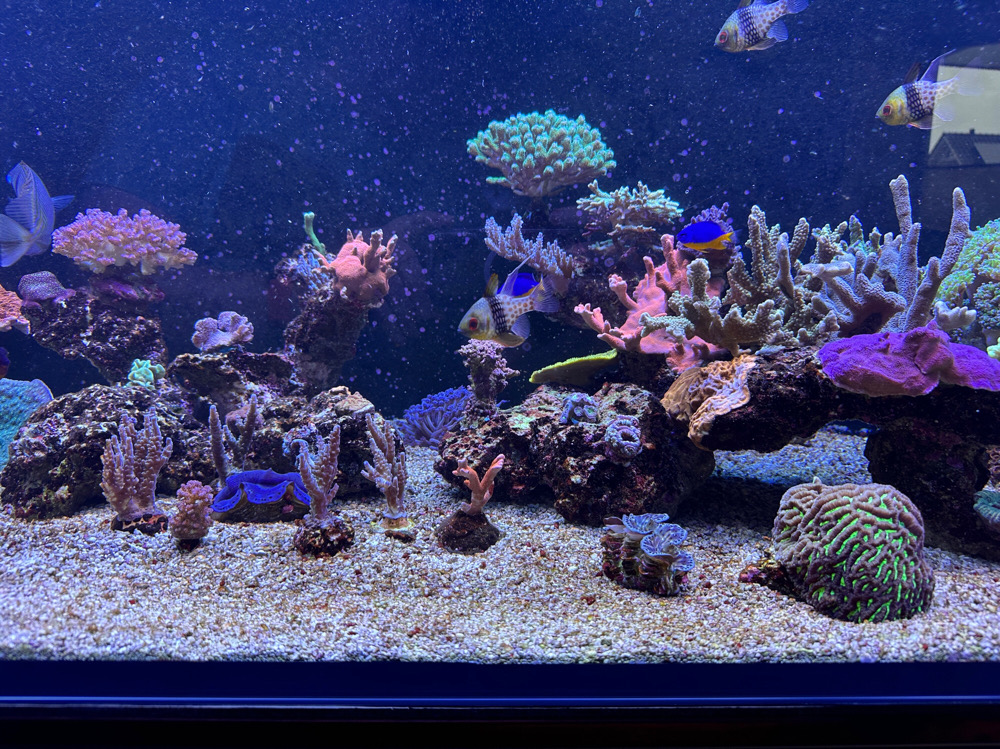

Seit geraumer Zeit hatte ich vereinzelt kleine Cyanobeläge auf dem Bodengrund.
Habe aufgrund dessen keine Aktivitäten durchgeführt.
Vor 1-1/2 Wochen habe ich meine Atemkalk nach längerer Zeit erneuert.
KH sowie Ca Verbräuche sind danach deutlich angestiegen.

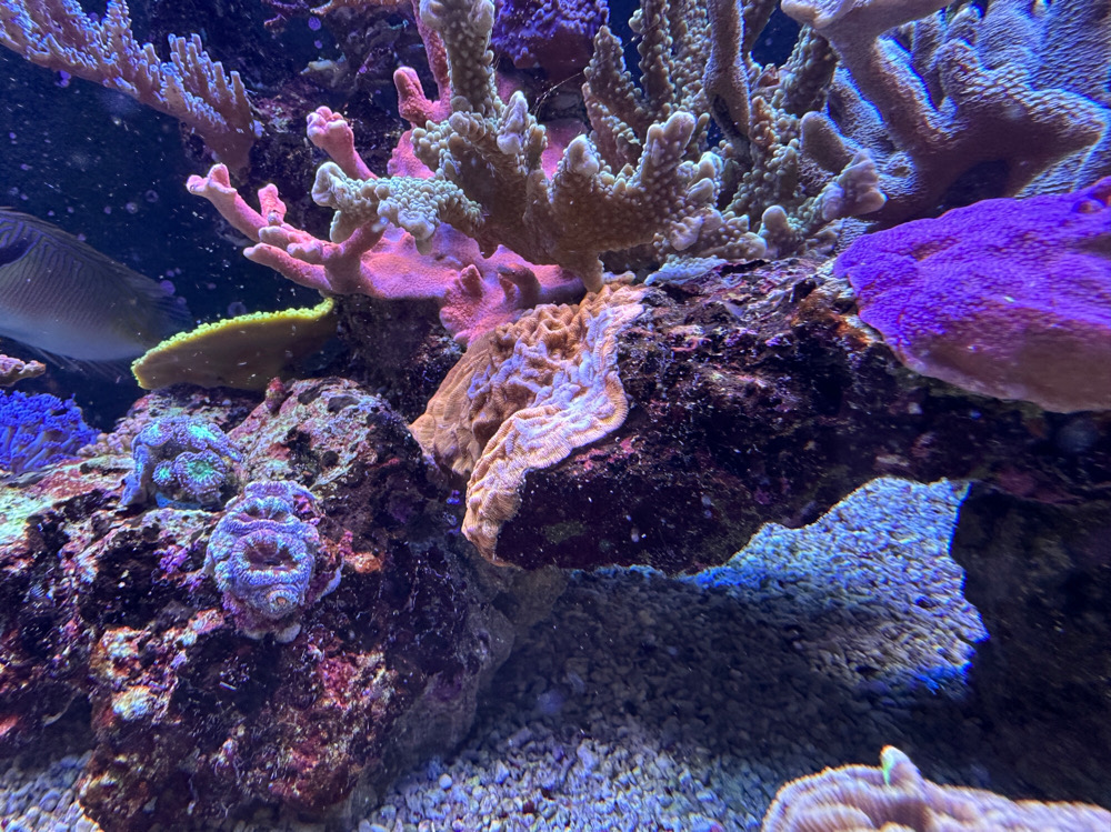

Allerdings haben sich die Cyanos breit gemacht, nicht wie vorher als zusammenhängender Teppich sondern eher auf dem ganzen Bodengrund an einzelnen Fäden hängend mit kleinen Gasbläschen, diese lösen sich dann teilweise und werden durchs Becken gepustet und bleiben gelegentlich an Korallen hängen. Diese Puste ich einmal täglich mit einer Pipette von den Korallen und dem Riffgestein ab.
Heute musste ich dabei feststellen, dass sich dabei das Gewebe meiner Leptoseris mit verabschiedet, wie auf dem Bild zu sehen.
Was könnte das für Ursachen haben ?
Die Euphyllia sowie die Milka stehen nicht besonders gut.
Aktivkohle habe ich soeben erneuert.

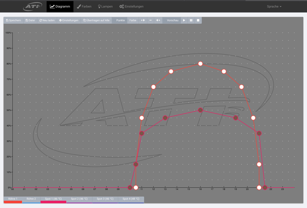

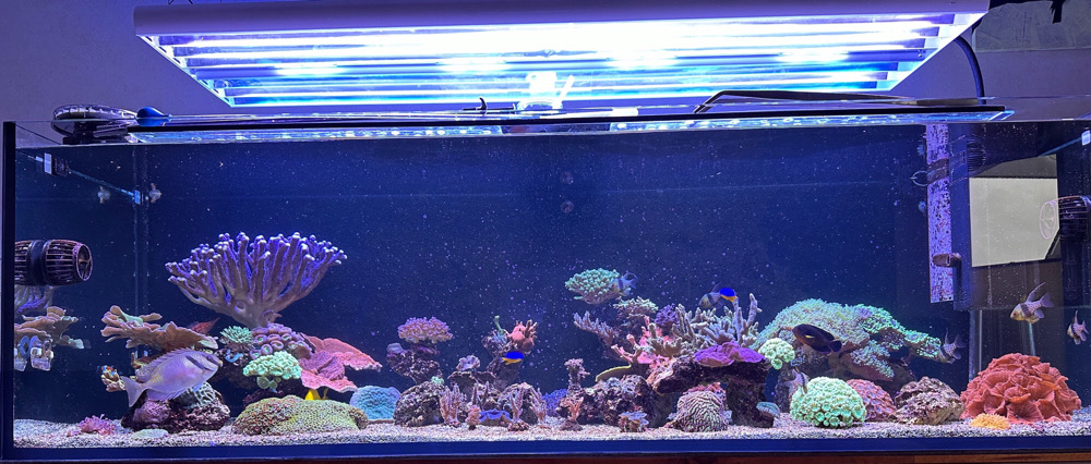

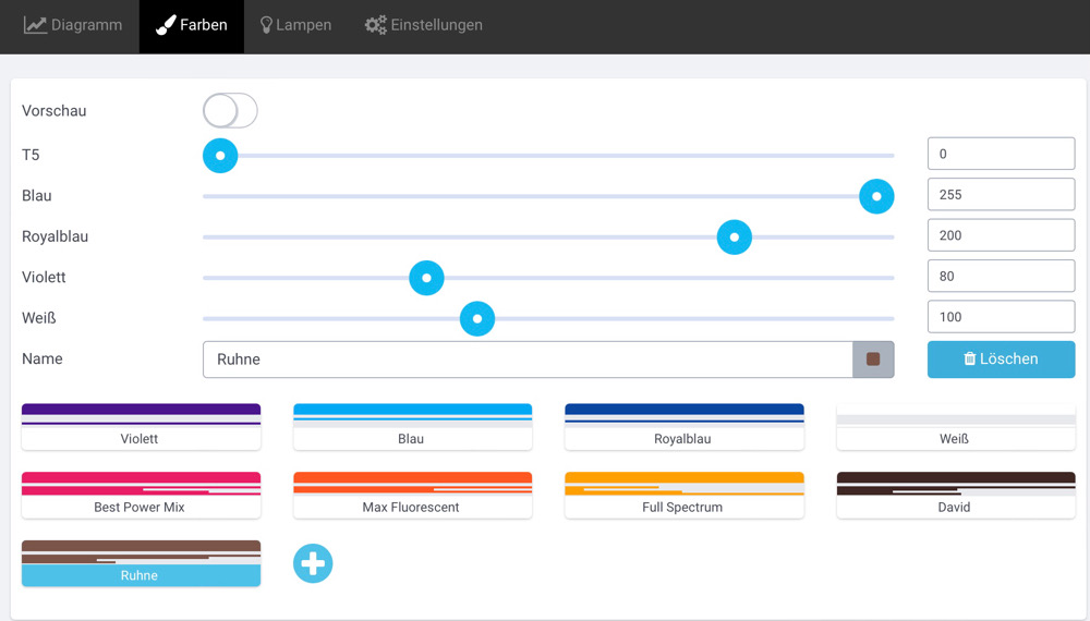

Ein paar Bilder meines Beckens anbei ebenso die Lichteinstellung meiner ATI hybrid mit 6x80W + 4x LED
Ebenso die letzte ICP und der gestrige Wassertest
Ca : 390mg/l, Mg : 1300mg/l, PSU : 35, NO2 : 0,01mg/l, NO3 n.n, PO4 : 0.031mg7l, Temperatur 25,3°C

Moin! Dass die Korallen schlecht stehen liegt vermutlich am viel zu geringen Calcium Gehalt. Der ist laut ICP bei 372 mg/l aber der Natrium Wert lässt darauf schließen, dass deine Salinität irgendwo nahe 37 psu liegt. Angepasst auf 35 psu wären das dann nur ca 350 mg/l. Das nehmen dir die Korallen übel. Strontium ist am unteren Rand, da würde ich auch aufpassen.
Was die Cyanos angeht wäre jetzt ne komplette ICP mit Nitratbestimmung sinnvoll gewesen, da du per Hand ja nichts nachweisen kannst. Das Licht kann ich nicht beurteilen, kenne mich mit den ATI Lampen nicht aus und weiß nicht, ob der Violett-Anteil schon zu stressig ist oder nicht.

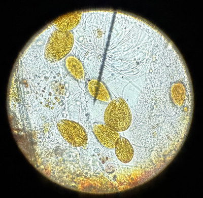

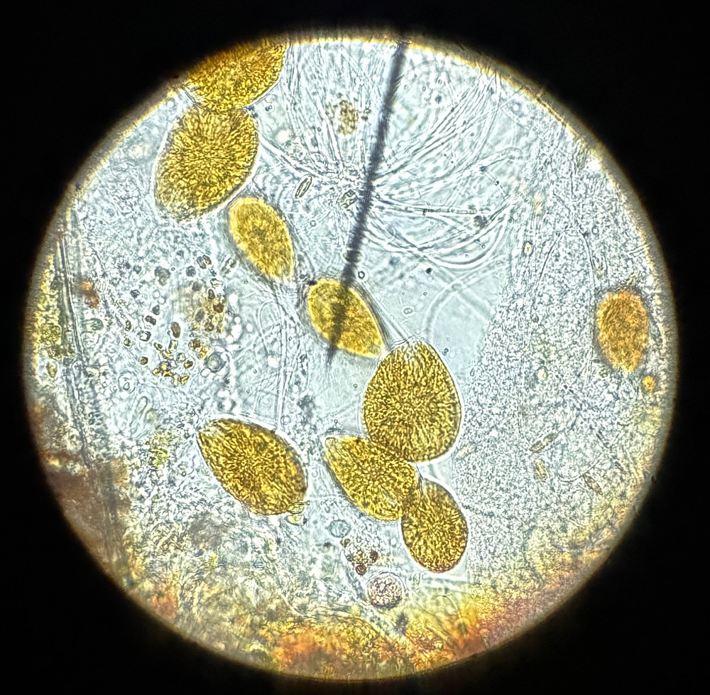

Hab heute mal mein Mikroskop rausgeholt und die Störenfriede abgelichtet, vielleicht hat ja jemand eine Ahnung was das sein könnte.
Dinoflagellaten scheinen es nicht zu sein, sie bewegen sich nur ganz vereinzelt und halt nicht wie ein Autoscooter.
Dinoflagellaten hatte ich schon einmal und die sahen auch etwas anders aus.
