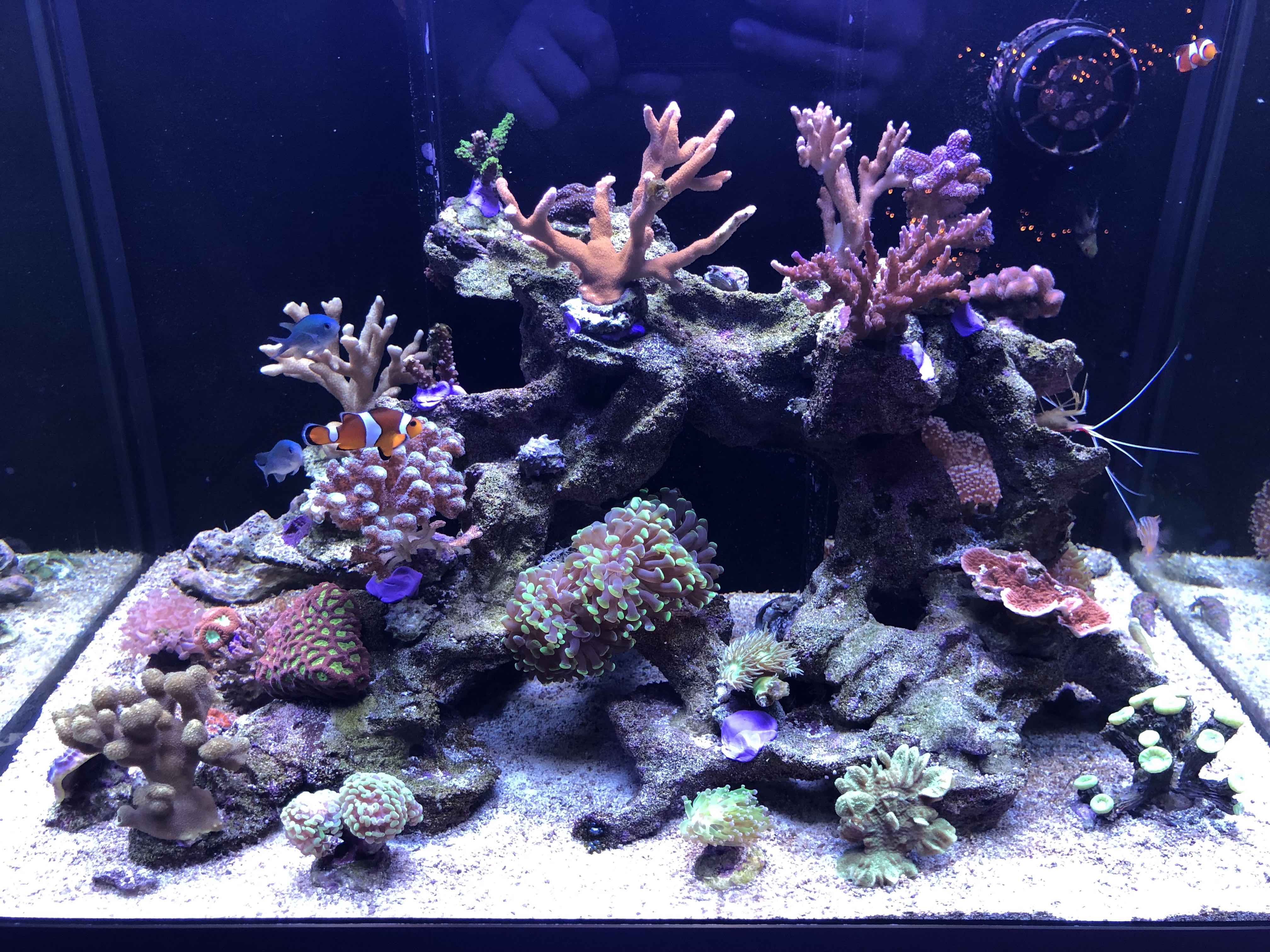

Ich habe seit Juni 2023 wieder ein neues Aquarium aufgebaut, nach einer längeren Pause. Es handelt sich um ein Giesemann Linda Becken, mit mittigen Schacht, 3 Bohrungen und Technikbecken. Beleuchtet wird es mit einer ATI Sunpower 6x24 Watt. Die Strömung übernehmen zwei AI Neros(3und5).
Als Abschäumer benutze ich einen H&S Abschäumer.
Gestartet wurde das Becken von Anfang an mit dem Start System nach Dosierplan und anschliessender Basis Dosierung.
Die ersten Korallen sind von Anfang an im Becken.
Als Dekorationsgrund habe ich komplett das EpoReef von Norbert Dammers benutzt, dieses lies sich echt gut gestalten und bin damit auch zufrieden.
Der Boden ist mit ca 9 kg Sand von CaribSea bedeckt, maximal 1 cm höhe.
Alles durchlief eine Typische Einlaufphase, mit verschiedenen Algen, welche kamen und wieder gegangen sind.
Der Fischbesatz besteht aus 2 Falschen Clownfischen, 2 Pyjamabarsche, 2 Chromis und 1 unbekannter Kardinalbarsch?
Ein paar Schnecken und Einsiedler.
Mittlerweile aber entwickelt das Becken sich nicht wirklich weiter, die Farben sind eher blass, einige Korallen verlieren ihr Gewebe, hauptsächlich von unten. Wirkliches Wachstum kann ich auch nicht feststellen, ausser bei der Roten Montipora Platte, aber auch die hatte erst Gewebe verloren.
Meine selbst getesteten Werte stimmen schon ziemlich genau mit der ICP überein.
Die letzte ICP und den Anamnesebogen habe ich mal angehängt.
Ein Bild zeigt eine Gesamtaufnahme, und dann nochmal eine SPS Koralle wo eventuell Parasiten zu erkennen sind?
Hoffentlich kann mir hier geholfen werden und alles auf einen guten Weg gebracht werden.
Danke und allen einen schönen 1.Advent

hier noch zwei Bilder.
Gesamtansicht
Gesamtansicht

Mitlerweile ist wieder fast eine Woche vergangen, und es hat sich nicht groß was verändert.
Vielleicht noch zu erwähnen, vor der oben angehängten ICP war ich zwei Wochen im Urlaub und während dieser Zeit wurde nur Verdunstungswasser mit etwas KH-Lösung nachgefüllt.
Die Basis Dosierung wurde ausgesetzt.
Jetzt wo ich wieder zu Hause bin und auch die Basis Dosierung täglich durchführe, sind wieder vermehrt braune fadige Beläge zu sehen, teilweise an manchen Korallen und im Ablaufschacht an der Kante.
Zwischenzeitlich habe ich die Beleuchtungstärke auf 85% reduziert.

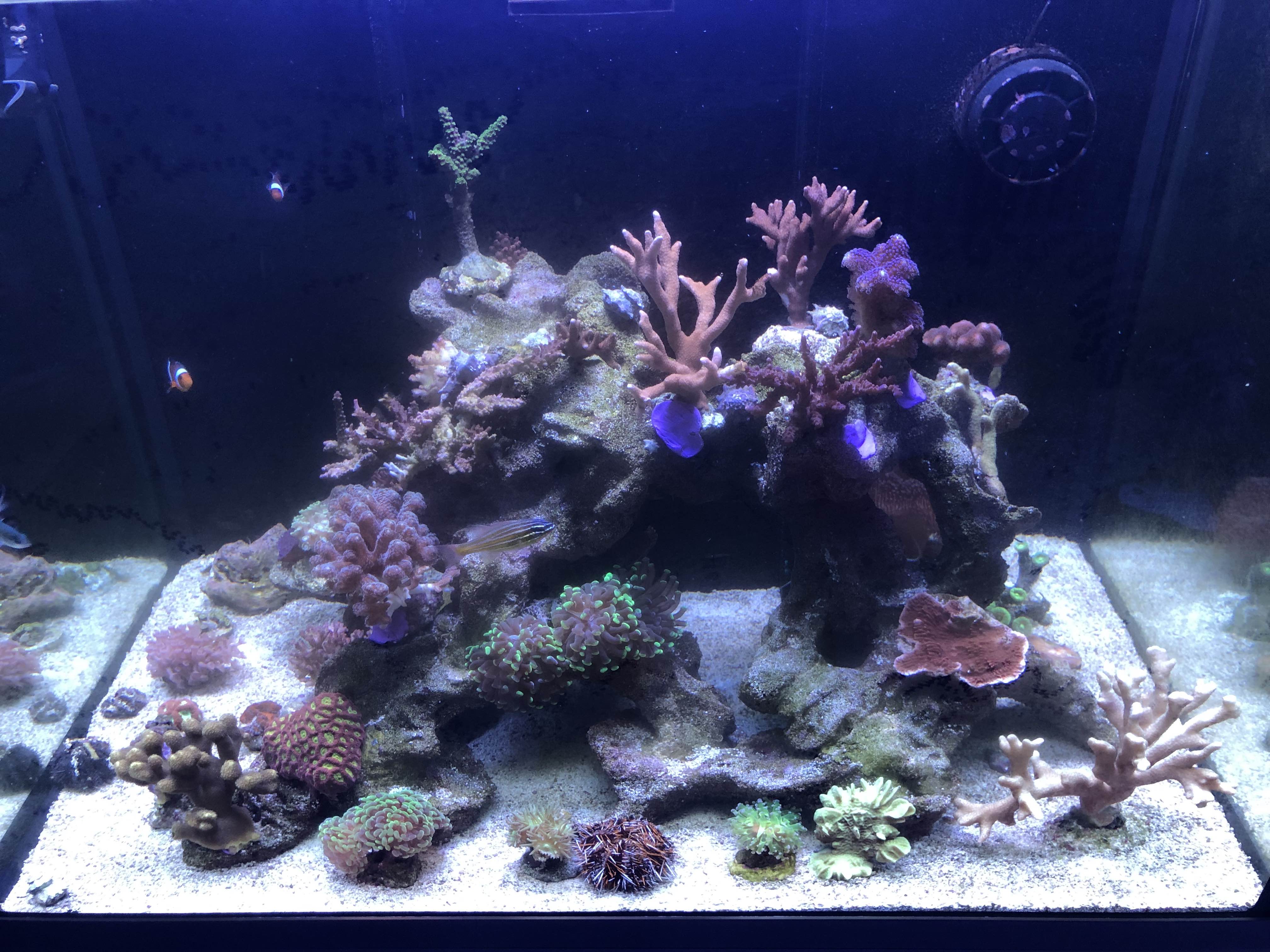

Optische finde ich geht es in die richtige Richtung.
Zumindest meine das die Korallen langsam wachsen, und nicht noch mehr absterben.
Anbei mal ein Bild von gestern.

Hier kleines Update, mit aktueller icp und Bild von heute.
Einige Korallen stehen gut, andere nicht so.
Wasserwechsel mache ich inzwischen ungefähr alle 2 Wochen so 20 Liter. Basic 1 &2 dosiere ich weiterhin. Ansonsten wird KH mit Balling Light von Fauna Marin gehalten.
