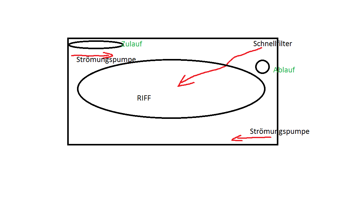

ich habe heute den Anamnesebogen ausgefüllt und hier angehängt.
Die Strömung habe ich gestern auch mal umgestellt.
Habe versucht das Grafisch aufzuzeichnen :D
(316 KiB) 274-mal heruntergeladen
Die Tunze Pumpe habe ich einmal rausgenommen
2x Auqamedic als Ringströmung und der Schnellfilter strömt übers Riff. Auf die Wasseroberfläche strömt jetzt nichts mehr.
Die Sangokai Lieferung sollte morgen bei mir im Haus sein. Ich plane am Freitag das Technikbecken zu säubern, ein 10% WW und mit Sangokai anzufangen.
Bis Freitag werde ich die Strömung beobachten.
Wenn die Anordnung gerne kritisieren wenn sie Blödsinn ist. Habe versucht lange wege zu machen und nicht soweit es geht nichts zu kreuzen damit sich die Strömung nicht "aufhebt".
Gruss, Chris

Re: Meine kleine Pfütze
Hallo Chris
Due Strömung entlang den Scheiben bringt nichts...konkret die Pumpe vorne rechts. Die Strömung soll ja ans Riff.. bzw. da soll eine Art Strömungsdruck entstehen, damit das Wasser ins Riff gedrückt wird.. so rauscht es daran vorbei.
Bei der Pumpe hinten links sieht das etwas anders aus... aber lies Jörgs Kommentar zur Strömung noch ein mal
Wenn Du nur Wasser bewegst und bei einem mittigen Aufbau ist dann wie im Tornado das tote Loch, dann ist es auch falsch. Mir geht es darum, dass sich Strömungswege nicht so schnell kreuzen. Du kannst eine lange Strömung auch über das Riff bzw. in Richtung des Riffs richten. Darum geht es! Es muss Strömung auf die Gestaltung kommen, aber nicht 3 Pumpen so ausrichten, dass sich ihre Strömungswege kreuzen und alles verpufft
Beitrag von neks »
Danke Dani!
Das hatte ich vergessen. Ich werde heute Abend die Pumpe rechts vorne leicht schräg machen.
gruss, chris
Hallo Chris,
Du kannst die Pumpen bei dem Aufbau beide etwas in Richtung Riff lenken, das macht dann schon Sinn. Hintere Pumpe orientierst Du dann so, dass Du noch etwas links von der mittigen Riffsäule vorbei kommst, die Pumpe vorne links kannst Du auch so ausrichten, dass sie auf das hintere Drittel der Gestaltung zielt. Probier einfach aus, wie weit Du in das Riff reinziehen kannst, ohne dass es dort zu starken Turbulenzen kommt.
Den Schnellfilter würde ich aus optischen gründen glaube ich hinten links positionieren, das macht auch von der Strömungsverteilung her Sinn. Die Frage ist, warum überhaupt ein Schnellfilter... da entsteht immer recht schnell bakterielle Aktivität die man nicht gut kontrollieren kann.
Dann arbeite ggf. lieber mit einem Filtersack beim Einlauf in Dein Technikbecken, z.B. den Postfilter von Tunze oder andere Filtereinheiten, die aber mind. 300-400 µm Maschenweite haben sollten. Die 100-200 µ Beutel verdichten sich viel zu schnell und da ist dann auch die Siedlungsoberlöche wieder viel zu hoch.
Beitrag von neks »
den Schnellfilter habe ich vor 3 Monaten gemacht damit ich meinen Detritus filtern kann. Wasche ich alle 2-3 Tage aus.
Den würde ich eh am liebsten wieder draußen haben. Ich könnte dann mit der dritten Tunze Strömungspumpe über das Riff gehen damit ich nicht nur auf den Seiten ströme.
Einlauf ins Technikbecken werde ich mal schauen wie ich das umsetzen kann. Aktuell geht ein einfaches PVC Rohr ins Becken. Mal schauen wie ich da was befestigen kann.
Danke, Chris
