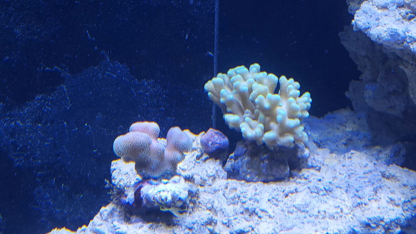

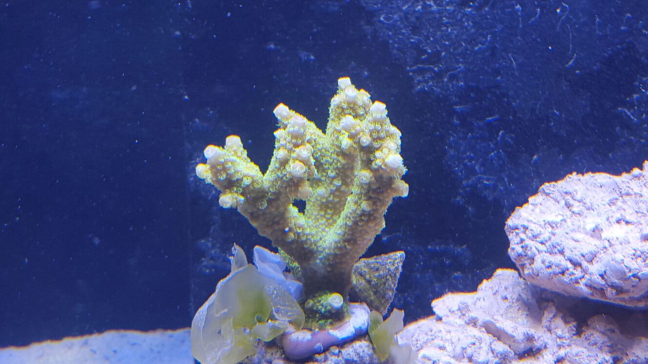

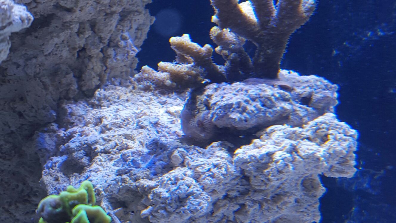

Hallo zusammen
Ich habe einige News zum Becken, die Algen sind gänzlich wieder verschwunden und die Korallen sehen von Tag zu Tag besser aus
Ich habe ebenfalls eine Triton Analyse machen lassen, die Auswertung sollte demnächst fertig sein.
Phosphat 0.08 mg/L
Nitrit: 0.01 mg/L
Nitrat: < 1 mg/L aber nicht 0
Alkalinität: 7.2°dKH (Verbrauch stark zurückgegangen)
Calcium: 450 mg/L (Verbrauch setzt langsam ein, Wert jedoch nch über 420 mg/L)
Silikat: 0.13 mg/L
Salinität: 35 psu
Temperatur: 25°C
Nachfolgend noch ein paar Bilder meiner Korallen, an einer siedelt so weit wie ich das sehe ein Schwamm
Liebe Grüsse
Mathias
