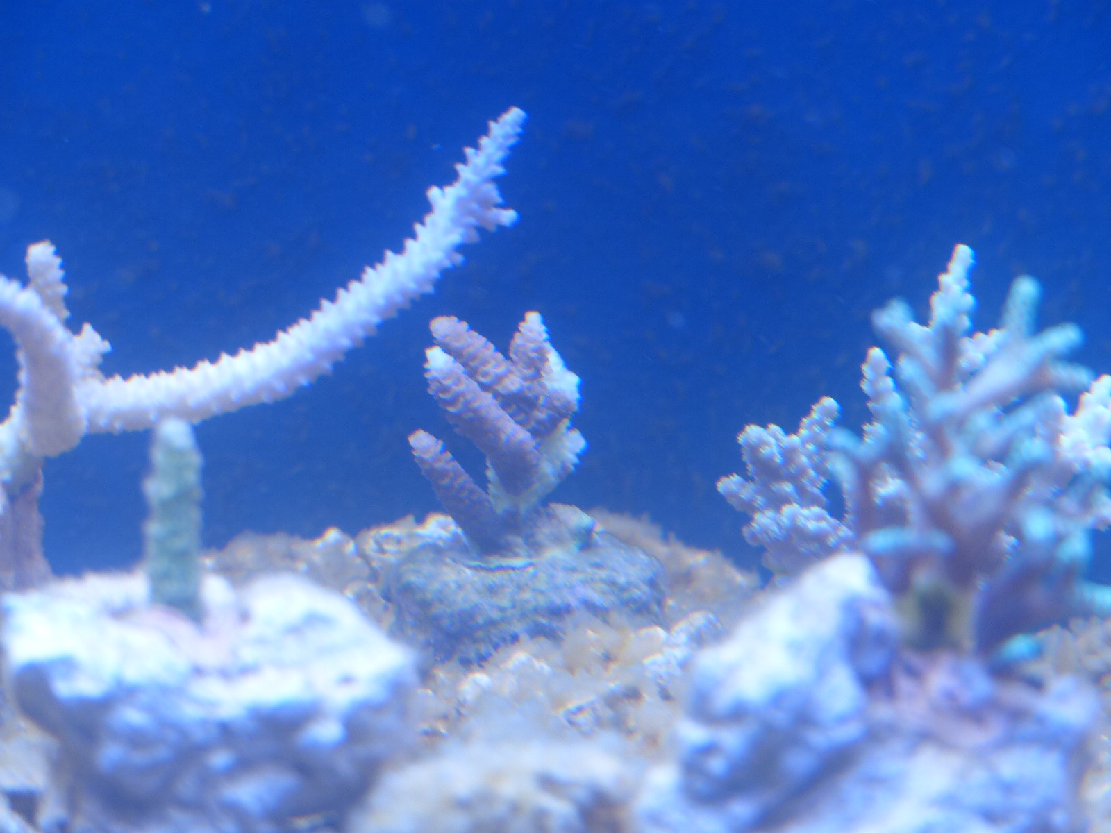

Mein Korallensterben geht weiter mitlerweile löst sich wieder das gewebe von einer Acropora Selago
mein Wasser ist immer noch sehr trüb und habe heute mal einen Strumpf über die Ansaugung der
Fördepumpe gezogen mal sehn ob es was nützt.

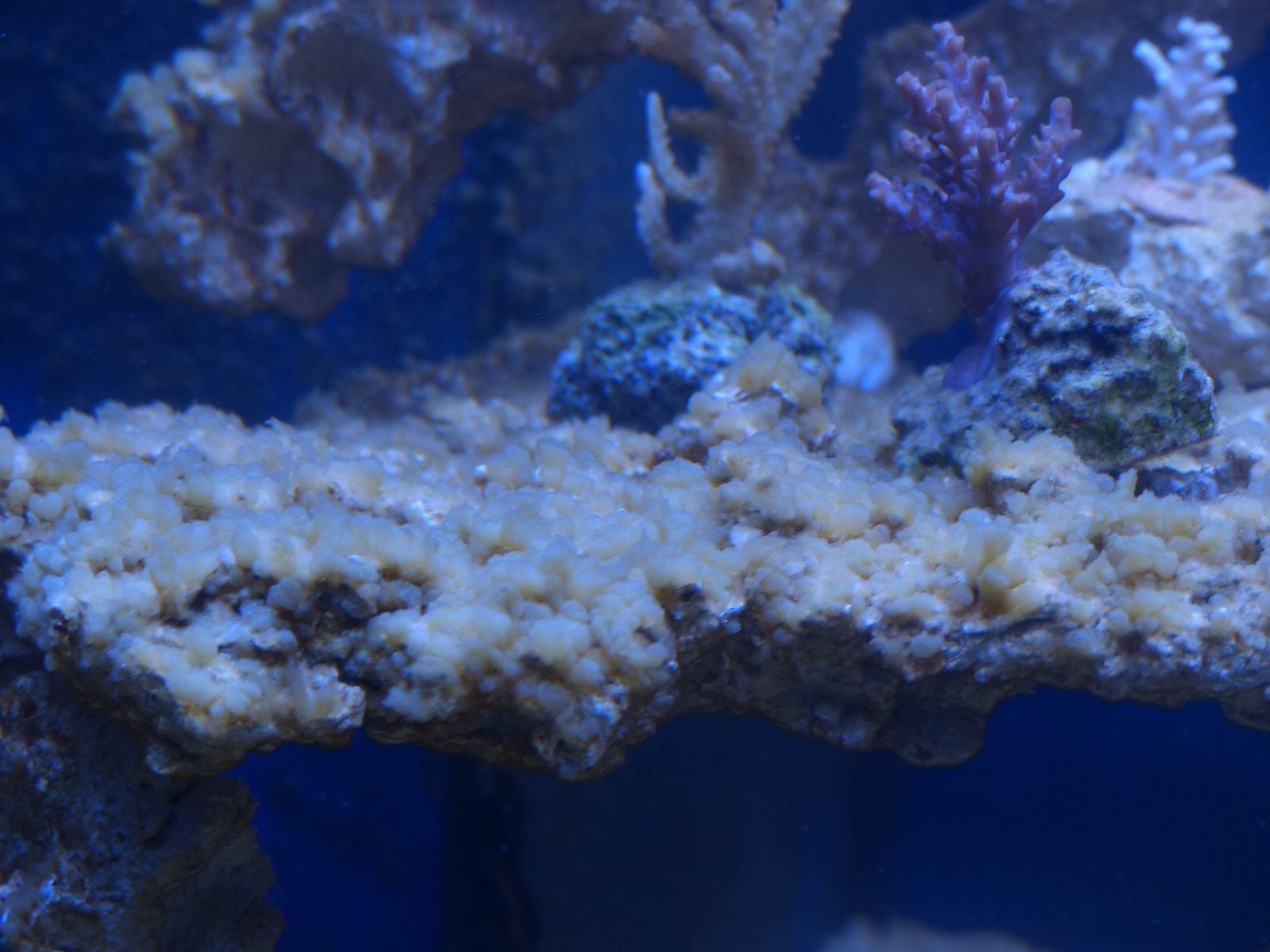

Die Bakterienbeläge werden auch immer dicker.
Den Abschäumer habe ich auf maximal Trocken eingestellt und muss ihn jeden 2.Tag lehren da der Schaum so fest ist des
er mir den oberen Deckel sonst abhebt.
Meine WW sind momentan:
Salinität 35ppt
PO4/NO2 =n.n
NO3=1mg
KH =7°

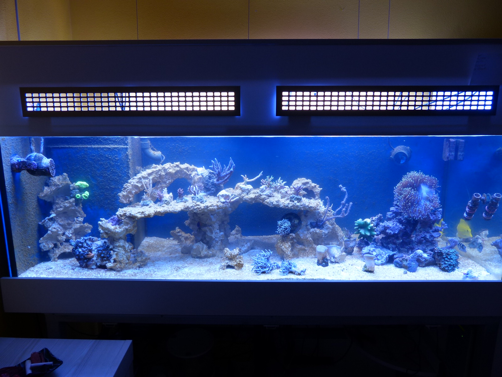

Momentan dosiere ich wieder das Nutri Complete(3,3ml auf 450L) da das erste Korallensterben begonnen hat als ich auf das Chem SPS
umgestiegen bin.
Auf das Bror warte ich leider immer noch,hoffe es kommt nicht davon.
Anbei ein paar Fotos von aktuellen Zustand.

dieser fetzenartige Gewebeverlust ist meist die Folge von starken Schwankungen entweder im Kalk oder Nährstoffhaushalt. Hast Du dort Änderungen vorgenommen ?
Seit wann hast Du die Bakterien Beläge und wieviel von den Basis Produkten dosierst Du momentan ?

Die Beläge habe vor 2 Wochen angefangen so gegen ende des Start Dosierplanes, die Menge auf dem Foto ist jetzt
Seit 7-9 Tagen konstant.
Ich vermute die Trübung kommt auch von den Belägen da ich vorher Kristsllklares Wasser im Becken hatte.
