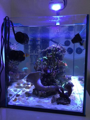

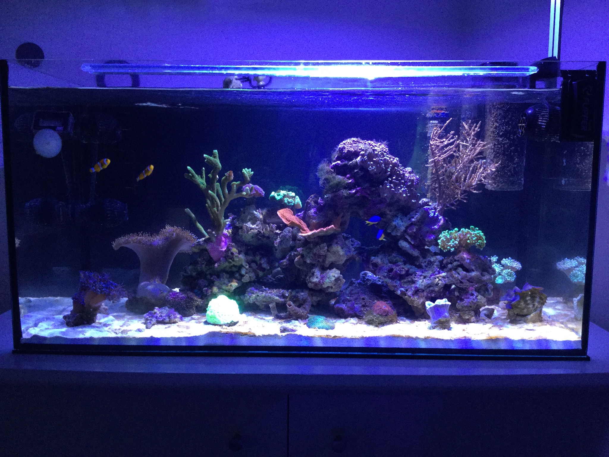

Hallo ich wollte mal fragen ob die Ausrichtung meiner Strömungspumpen gut ist.
Ich habe vorne eine Hydor Koralia Nano 1600 und hinter dem Riff 2x Hydor Koralia Nano 900.
Soll sich die Oberfläche bewegen bzw "Wellen" erzeugen oder eher ruhig bleiben??
Danke für Antworten!!
Gruß Christian

Hi Christian,
das Becken ist ja mehr oder weniger symmetrisch aufgebaut und daher würde ich auch das Pumpenkonzept exakt symmetrisch aufbauen und nicht mit verschiedenen Pumpen arbeiten. Eine Ringströmung, die aber auch noch aktiv die Gestaltung mit erfasst, von links nach rechts und rechts nach links auf der hinteren Seite ist gut, aber es bringt nichts, wenn Du rechts und links verschiedenen Pumpen dazu nutzt. Eine symmetrische Gestaltung gibt dann auch wieder eine Symmetrie im Pumpenkonzept vor.

Ok wenn ich also noch eine Koralia Nano 1600 hole und diese hinten links oben anbringe und eine der 900er auf halber Höhe unter die rechte Pumpe hänge wäre das gut.
Oder beide 900er raus und nur eine 1600er auf die linke hintere Seite?

Da gibt es mehrere Varianten, mit insgesamt 4 Pumpen (2 links 2 rechts) oder nur mit 2 Pumpen. Mit 4 Pumpen hat man natürlich mehr Optionen, sofern die Pumpen regelbar sind. Da kann man dann die Strömungsrichtung z.B. auch umdrehen. Da musst Du etwas experimentieren. Mit den zwei großen Pumpen sollte das aber schon gut gehen. Die dritte Pumpe kannst Du Dir ggf. in Reserve in den Schrank legen, sollte mal eine Pumpe ausfallen.

Ok. Wie ist es mit Oberflächenbewegung?
Die 2 900er sind aber zu schwach mit 900l/h oder nicht?? Sind laut Hersteller bis 60l Meerwasser Becken geeignet?!
Also sollte ich noch eine 2te 1600 kaufen die haben dann 1600l/h und sind bis 100l Becken geeignet.
Oder ist das dann zu viel?? Hatte die kleinen noch von meinem alten Becken übrig.

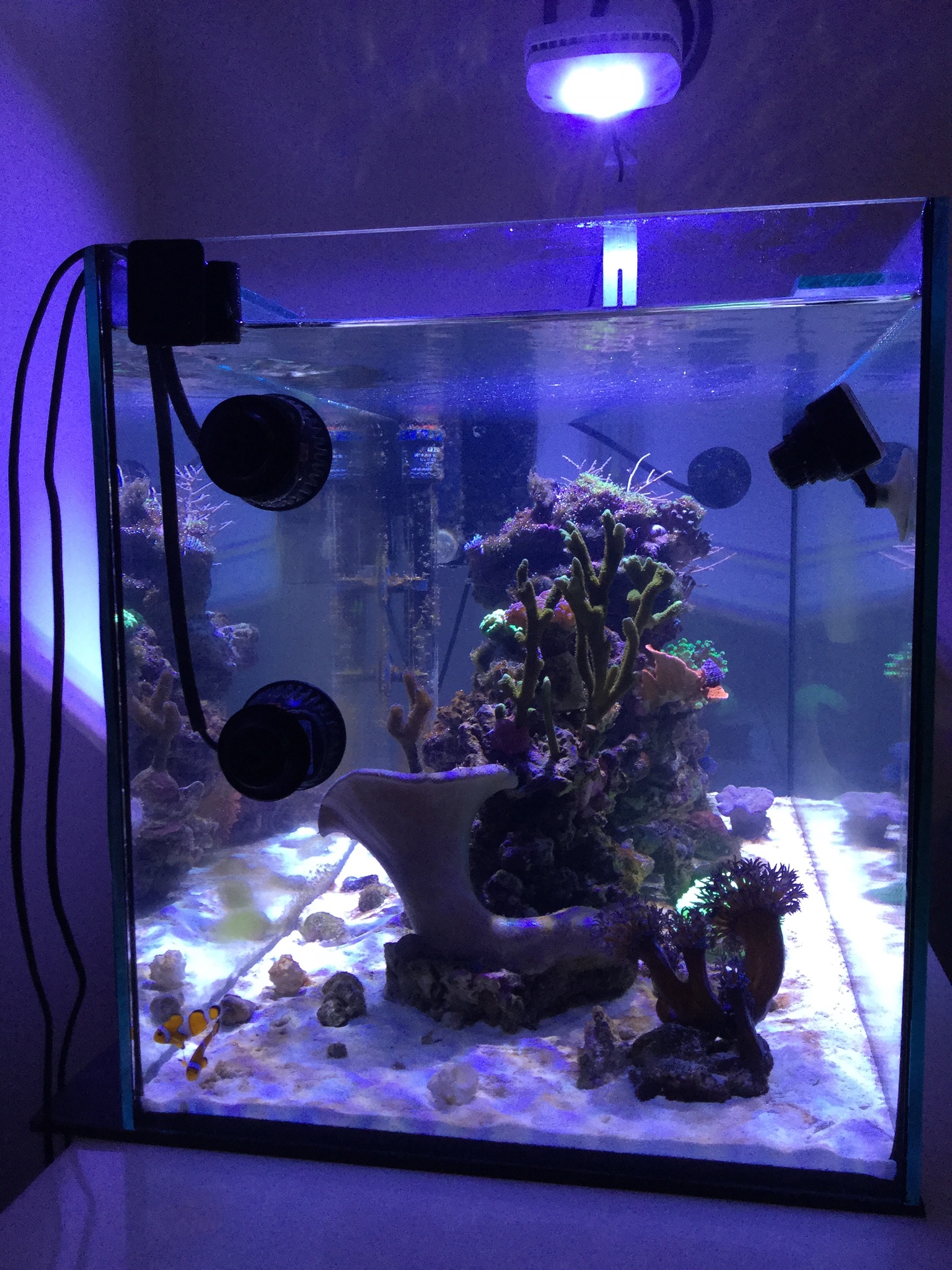

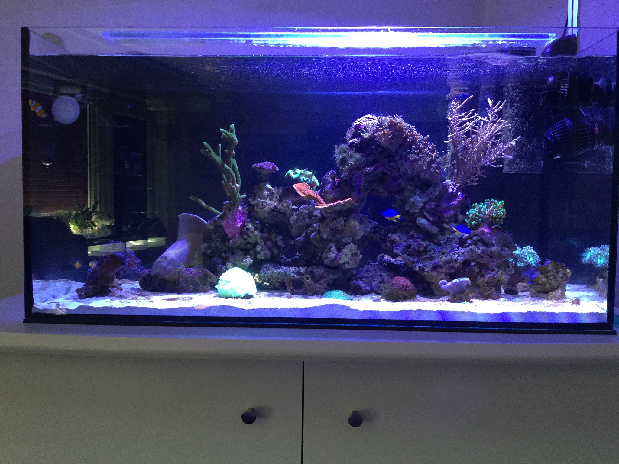

Hallo zusammen.
Ich wollte mal eure Meinung zur der etwas geänderten Strömung hören.
Es ist jetzt mehr Bewegung im Becken ohne das Korallen direkt einen Strahl abkriegen.

Hallo Christian,
es ist schwer eine Strömungsausrichtung zu beurteilen ohne die Pumpen und deren Strömungsbild zu kennen.
Ist das vorne an der Scheibe auch eine Pumpe? Sehe da kein Kabel.
