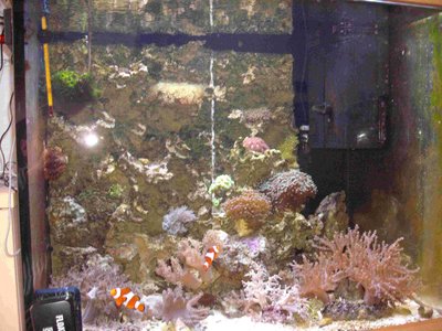

Ebenso habe ich mal ein Bild angehängt. Nur so zur Übersicht.

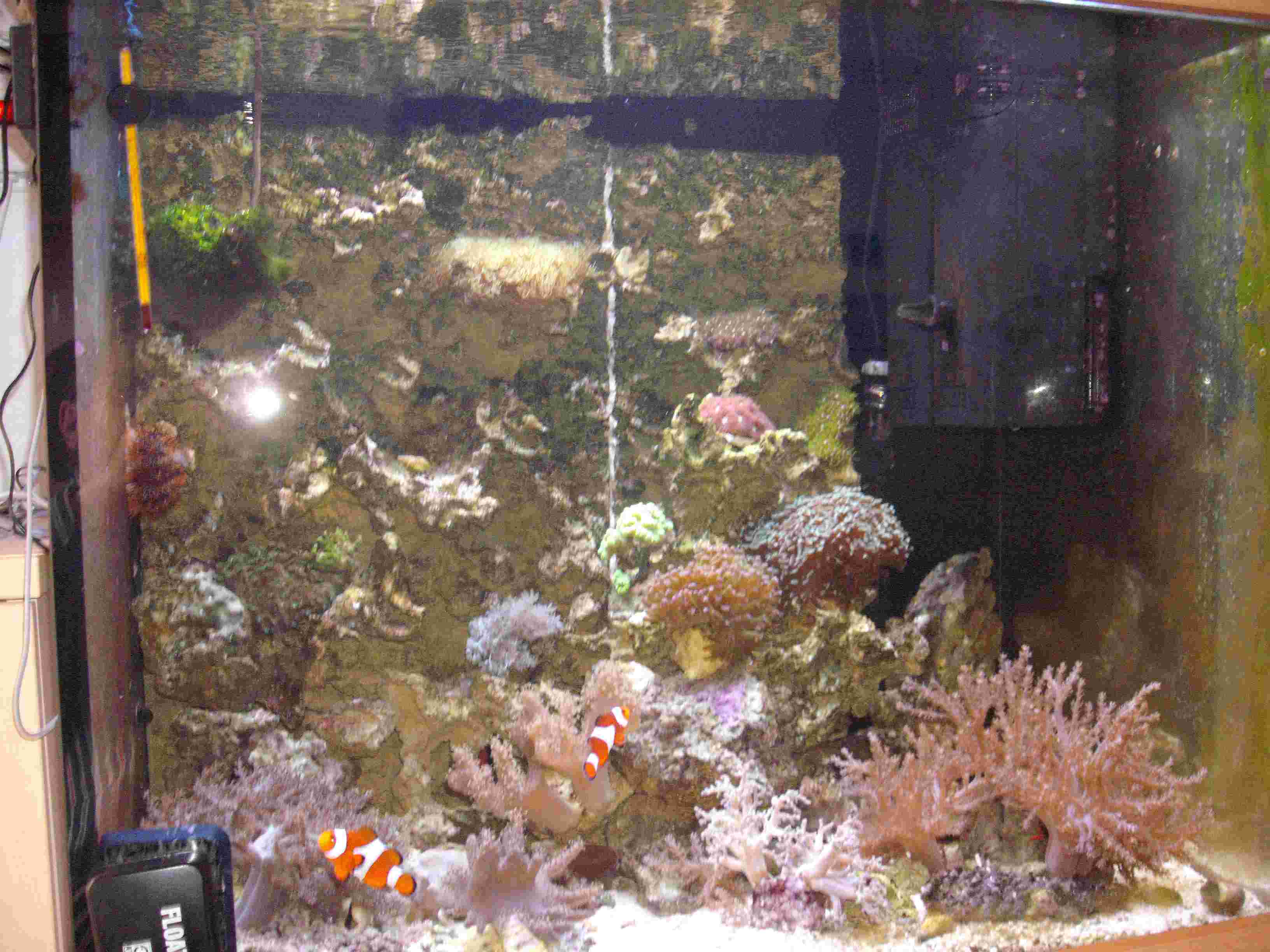

Was auch noch sehr hilfreich wäre, ist eine Gesamtansicht. Sodass wir die Pumpenanordnung und den Aufbau einmal sehen können.

Hier mal eine Gesamtansicht:
Links ist die Strömungspumpe von Tunze, die im Intervall läuft und rechts das Reefpack von Tunze.

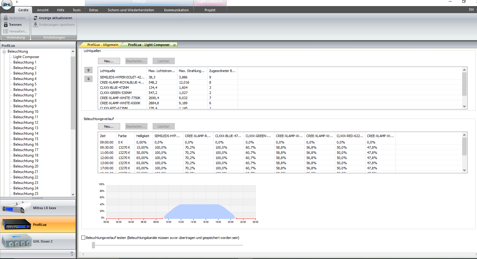

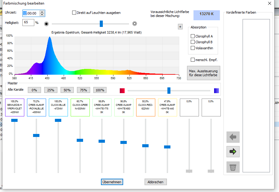

Mit der Beleuchtung spielt es sich momentan ein. Anbei zwei Übersichten der Einstellung. Es sind zwei Ocean Blue und zwei Actinic Lightbars von GHL verbaut.
