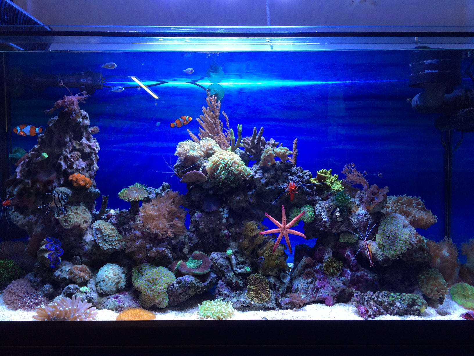

ja bevor ich mit Sanogkai angefangen habe, habe ich diverse Sachen hinein gegeben. Auch Zusatzstoffe für MG und CA. Werde den Beckenthread mal updaten.
Verbraucher sollte ich mehr als genug drinnen haben:
In den letzen 1,5 Wochen bin ich ständig gestiegen. Jetzt habe ich 1500 mg/L erreicht.

Keine Ahnung warum No3 so hoch ist. Auch leider keine Ahnung seit wann da der Test ja kaputt war.
Warum der Wert so hoch ist weiß ich leider nicht. Wie ich vor 5-6 Wochen auf Sanogkai umgestiegen bin, habe ich viele Dinge geändert:
Strömung, neuer Abschäumer, Filterstrumpf ins Technikbecken, Bakterien abgesetzt, Licht usw.
Wachstum konnte ich erkennen. Meine Bartkoralle bekommt regelmässig eine Polype dazu. Es sind schon so viele da kann es nicht mehr so leicht erkennen. Was mir leicht sehe, meine Scheibenanemonen teilen sich ständig. Auch meine Xenia wächst und wächst. Ansonsten ist es schwer zum sagen da die Korallen ja nicht jeden Tag ein paar cm Wachsen um das gescheit berurteilen zu können.
Ich werde mal für die nächsten 2-3 Wochen kein Wasserwechsel machen und die Werte beobachten. Der hohe No3 Wert scheint meinen Korallen eh nicht zu stören.
