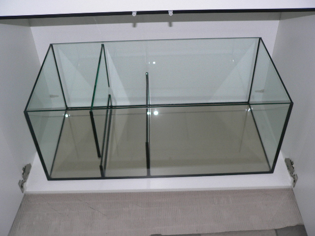

Hallo alle zusammen,
mich würde mal interessieren, wo und wie ich die beiden oben genannten Mittel am besten und einfachsten im TB integrieren kann?
Hab mal ein Foto vom TB angehangen.
MfG

Re: Kinko carb und anio
Hallo Nick,
ich würde es wahrscheinlich in die 3 Kammer (ganz rechts) packen zusammen mit einem Wirbelbettfilter, die kosten kaum Geld und du kannst das Material gut ausnutzen.
Ansonsten würde ich es wahrscheinlich in das mittlere Fach hängen, so dass es gut durchströmt wird.
Daniel
Hi Daniel,
damit ist mir schon gut geholfen. Dank dir.
Habe mir gerade die Wirbelbettfilter abgesehen. Reicht mir da so ein Leergehäuse, das ich dann per Schlauch zwischen Zulauf und RFP schalte?
die meisten (meine zwei auch) werden mit einer eigenen Pumpe (kostet weniger als die Verrohrung) betrieben. Damit kann man sie auch gut regeln. Gute Filter sind mit Pumpe und Versand schon für unter 100 EUR zu haben.
Daniel
Daniel
Hey Nick,
also ich betreibe kinko carb auch in Filtergehäuse in meiner Klarwasserkammer in der auch die Rückförderpumpe steht. Kink anio nutze ich nicht und würde es bei Bedarf in einem Filtersack betreiben und in einer gut durchströmten Stelle positionieren.
Hi Dennis,
auch dir ein Danke.
Hast du dann nochmal eine zusätzliche Pumpe oder nutzt du mur die Strömung der RFP?
MfG
auch dir ein Danke.
MfG
Hey Nick habe an dem Filtergehäuse noch eine zusätzliche Pumpe, kann wenn Interesse besteht morgen nochmal nachsehen was es für eine ist. Das Filtergehäuse war von AM wenn ich mich recht erinnere und war als Phosphatadsorber gedacht.

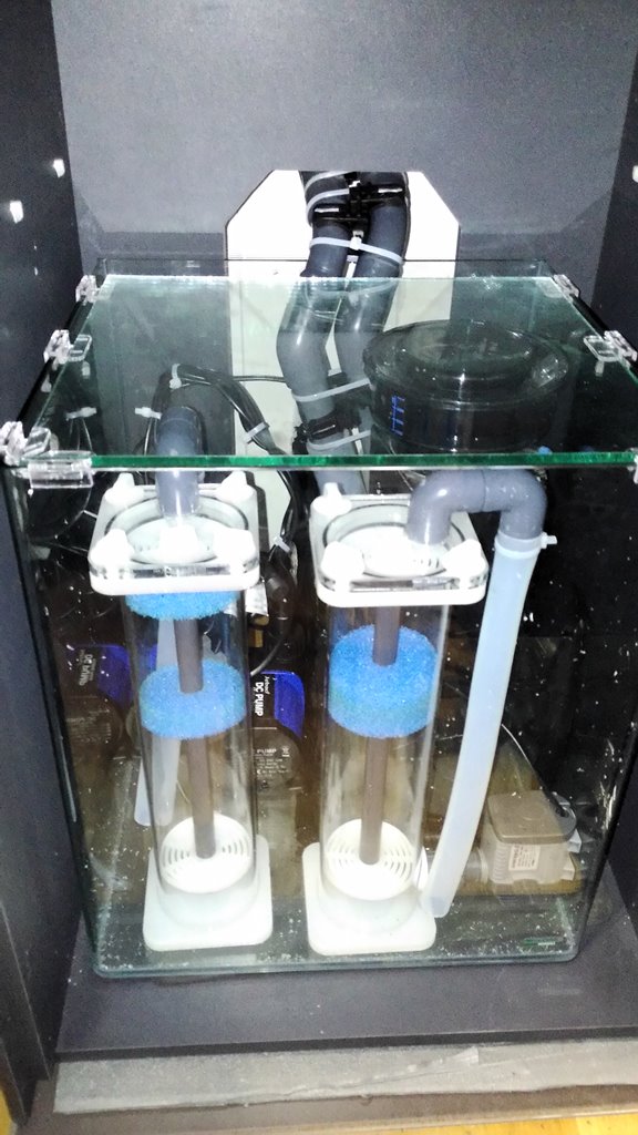

Hallo Nick,
ich habe dir mal ein Foto meines Fließbettfilters angefügt. Da ist als Pumpe die Sicce Syncra mit PVC Schraubmuffenadaption (toller Begriff
) dran. Mein Filter ist von Mainriff, aber die anderen sind bestimmt ähnlich gut. Die Pumpen sind wirklich leise.
Daniel
Daniel
ich bin jetzt am Grübeln ob es auch ein bzw. zwei Innenfilter tun würden. Bin mir nur unsicher wieviel Leistung eine Pumpe haben muss oder ob es auch reichen würde, das Ganze vollflächig mit etwas selbstgebautem zwischen Abschäumer und RFP zu hängen.
