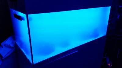

Nun am dritten Tag sieht das ganze dann so aus.
2016-03-29 22-20-46__1459453845_83.78.230.162.jpg (12.32 KiB) 7830 mal betrachtet
Noch ziemlich trübe Sicht. Denke das braucht noch ne Weile.

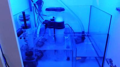

Eine Sache bei der ich aktuell etwas unsicher bin ist der Osmolator.
Die Sache ist die das ich die Rückförderpumpe und den Kugelhahn soweit eingestellt hab. Gem. Hersteller schwankt dies in den ersten Tagen jedoch, was es auch tut und dann muss da nachkorrigiert werden. Aufgrund dieser Schwankungen im Wasserstand kann ich schlecht den Osmolator oder besser gesagt die Sensoren installieren. Ebenfalls ist es schwirig festzustellen wie viel Wasser nachgefüllt werden muss.
Irgendwelche Ideen?
Hier noch ein Foto vom Sumpf.
Falls was auffällt gerne melden :D
