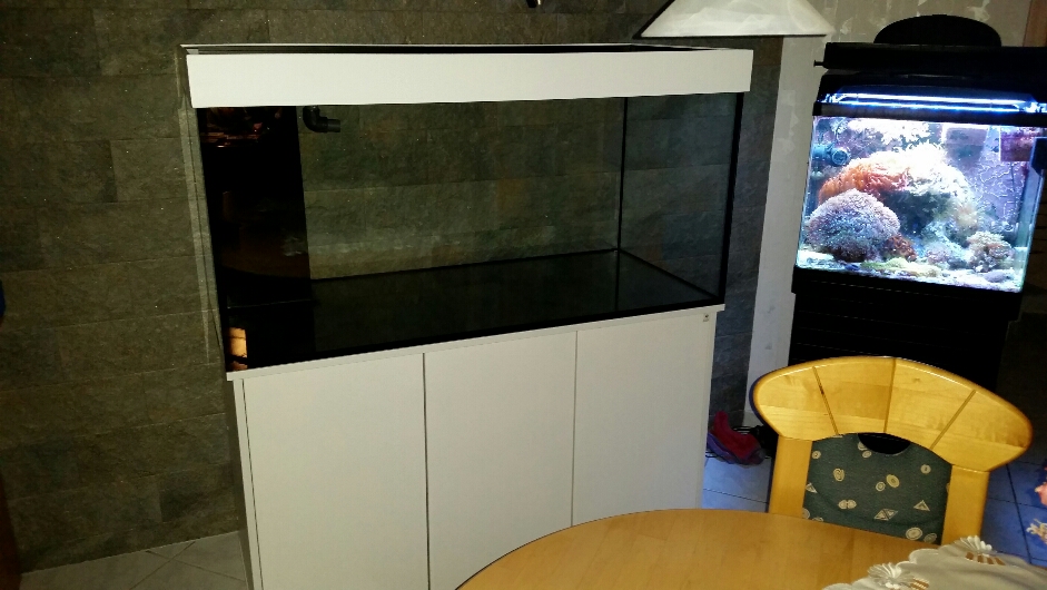

Bei mir hatte der Weihnachtsmann etwas Verspätung und kam erst gestern, dafür hat er das Becken mit Schrank dabei :D :D . Hab dann gleich die Technik bestellt.
Ich habe mich beim Licht für die Ghl entscheiden (habe sie letzte Woche bei Claude Schumacher begutachtet und dort sind sie voll zufrieden).
Bei der Strömungspump habe ich mir die ECM 42 mit USB Box von Kai gegönnt.
Beim Rest bleibt wie gehabt.
Jetzt geht es aber erst mal an die Vorrohrung des Technikbecken.
Grüße Armin

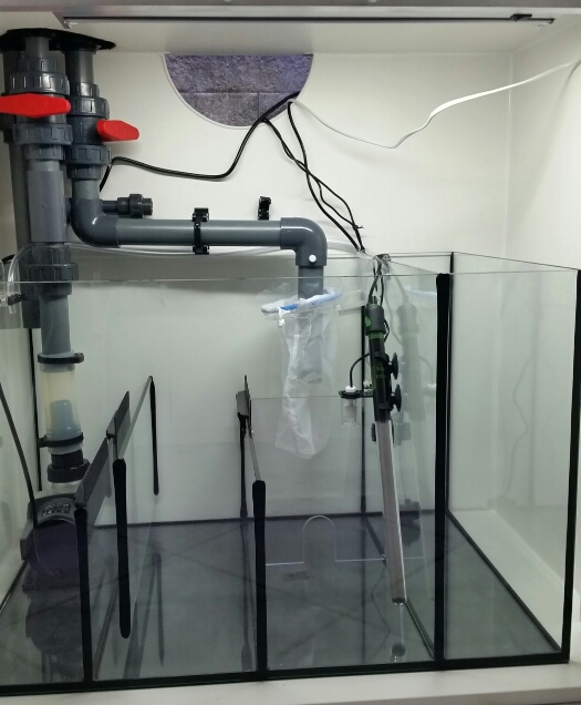

es gibt Fortschritt bei meinem Becken. Ich habe am Freitag die RFP, daß Riffgestein und die Beleuchtung erhalten. In den vergangenen Tagen habe ich die PFC-Verrohrung eingebaut.
Hat hier im Forum rein zufällig jemand eine Einstellung für eine Mitras abgespeichert?
Mache morgen noch ein Bild vom Riffaufbau wie ich mir es Vorstellen könnte.
Heute erst mal eines vom Technikabteil, allerdings noch ohne Abschäumer, den musste ich zurück Senden, da er beim auspacken schon beschädigt war.
Grüße Armin

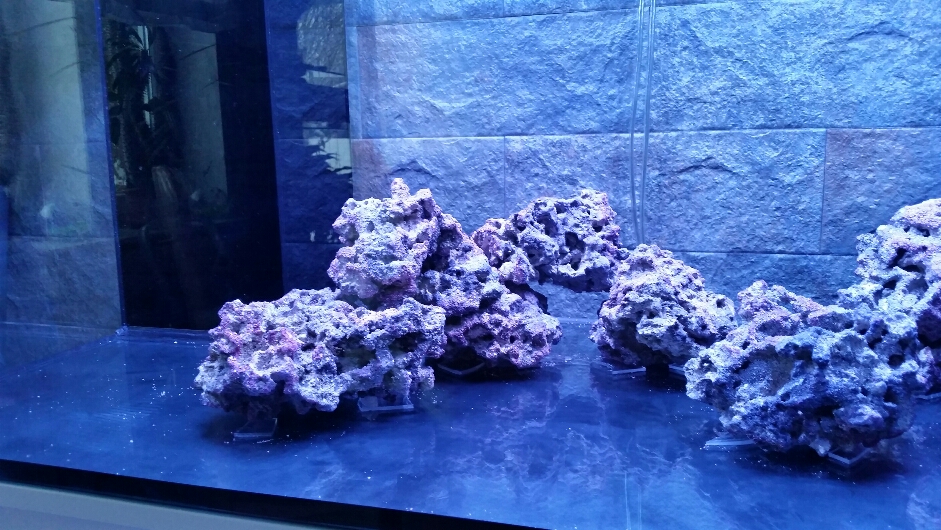

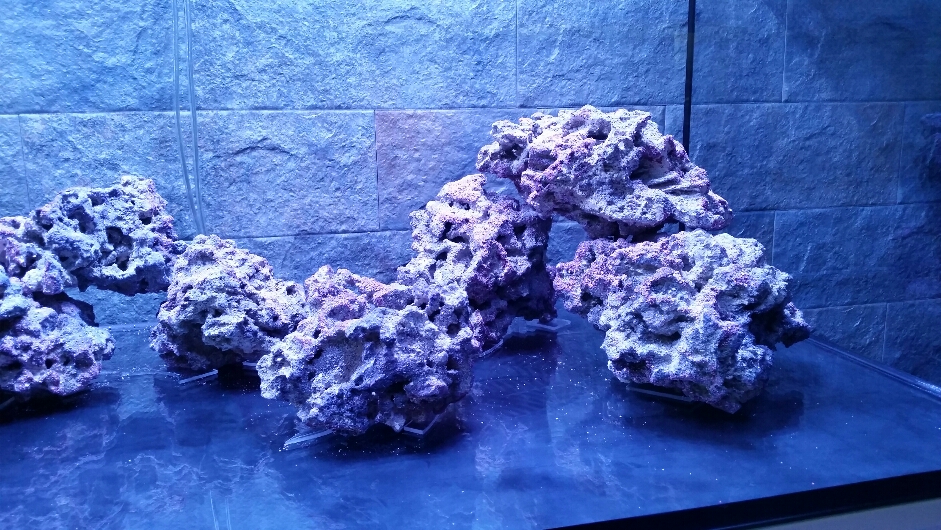

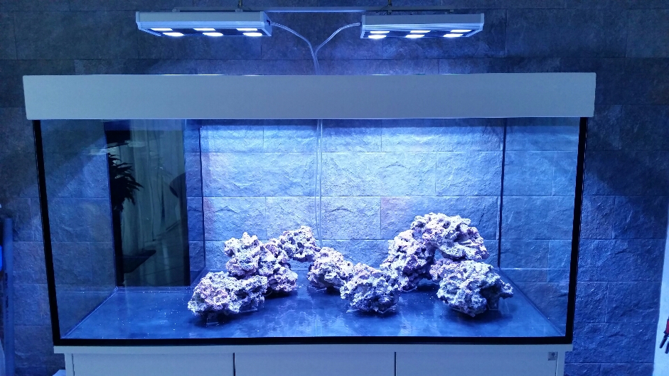

habe jetzt die Bilder zu meinem Riffaufbau.
Ich wäre für Anregungen von Euch Dankbar, ob man dies so Gestalten könnte.
Auf der linken Seite vor dem Überlaufschacht möchte ich meine Tubipora musica aus meinen bestenden Becken platzieren.
Im Becken befinden sich jetzt 18kg CaribSea Life Rock.
Es sieht jetzt etwas wenig aus :( aber ich Denke so haben die Korallen Platz zum größer werden :) .
Grüße Armin

so heute ist meine Störmungspumpe angekommen :D. Jetzt fehlt nur noch der Abschäumer.
Bei Riff werde ich mal jeweils einen Stein erhöhen und schauen wie hoch ich komme. Bin jetzt bei ca. 28cm auf der rechten Seite und links wo die Strömungspumpe hin kommt ca. 25cm. Dann kann ich das Riff am Wochenende fixieren und wenn nächste Woche meine Sangokai Produkte da sind Starten.
Grüße Armin
Re: Neues Becken in Planung
Hallo Armin,
schaut gut aus. Dir muss es gefallen und natürlich mit den Möglichkeiten der Strömung passen.
Da ich selbst großer Fischfan bin und das von eher kleinen Arten, wäre es mir persönlich etwas zu wenig verschachtelt. Das kann aber auch täuschen durch die Frontalansicht. Aber trotzdem ist dir das gut gelungen.
