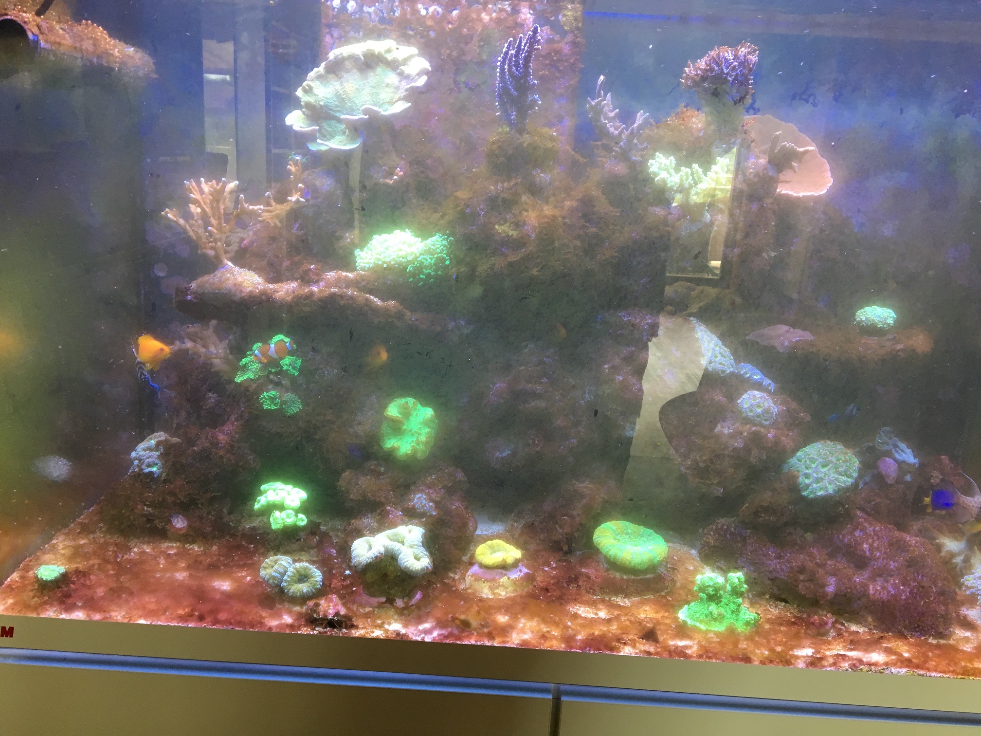

Meine Bilanz nach 3,5 Monaten Sangokai:
  • Bisher komme ich nicht auf einen "grünen" Zweig mit Sangokai.
    Obwohl meine Wasserwerte ganz OK sind, stehen einige LPS schlechter da, als je zuvor :(
    Selbst meine grüne Röhrenkoralle, die sonst immer sehr gut stand und geradezu explodiert ist, ist schon seit Wochen eingezogen.
    Algen, Dinos und Cyanos machen sich im Aquarium breit.
    Der viel gepriesene Support hat mich bisher überhaupt nicht überzeugt!(Beispiel: Ich habe am 07.09. Jörg angeschrieben zwecks einer Bor-Lösung, die er mir schicken sollte. Bisher nichts!)
Und hier noch ein aktuelles Bild.
Ich denke, man sieht was ich meine.
Kay

Hallo Kay,
wie sind denn aktuell deine Wasserwerte?
Hast Du deine Beleuchtung danach mal geändert, angegeben hast Du ja 9 Stunden + 2 Stunden Blau.

Beleuchtung habe ich geändert.
Ich habe die rein blaue Leiste abgeschaltet und fahre jetzt 11 Stunden die Hybrid, also gleicher Anteil weiß zu blau.
Wasserwerte sind gleichbleibend:
PO4: 0,075 mg/l mit Phosphatabsorber
NO3: 40 mg/l
Ca: 420
KH: 7,5
Salinität: 35
Kay

Re: Eheim Incpiria 300 aus dem Schwarzwald
Hallo Kay
Irgendwas ist seit diesem Beitrag http://www.sangokai.org/forum/viewtopic ... =20#p18980 geschehen..
Das war alles in Ordnung. Dass Dein Becken so reagiert hat m.M. nach nicht direkt mit Sangokai zu tun.
Es wäre hilfreich, wenn Du die Veränderungen genauer umschreiben könntest. Du warst seit Sangokai Start auch 2x im Urlaub.. ist da etwas geschehen?
Die Biologie in Deinem Becken reagiert heftig... Also was ist der Auslöser...
Poste bitte mal was Du alles aktuell im Einsatz hast (auch die Filtermittel).
Mach uns mal ein Bild des Abschäumerfloat nach einem Tag.
Wie ist die Leuchteneinstellung (Screenshot der Einstellungen)?
Was fütterst Du? Auch allfällige Zusätze nennen (Plankton oder so..?)
Beitrag von kfritsch »
Hallo Dani,
ich gebe auch nicht Sangokai die Schuld!
Die Wasserwerte sehen ja eigentlich sehr gut aus, also kann die Versorgung nicht so schlecht sein.
Das Problem vor dem letzten Urlaub war, dass kurz davor die braunen Beläge aufgetreten sind.
Ich hatte dann keine Zeit mehr, zu reagieren.
Im Urlaub findet nur eine Grundversorgung statt. Die Balance und Basic Produkte laufen weiter über Dosierpumpe.
Ansonsten wird nur gefüttert, der Abschäumer geleert und das Osmosewasser nachgefüllt.
Temperatur ist auch im Rahmen geblieben(25-26,5 Grad)
Futter: Mittags Pelletfutter Söll Organix, Abends Frostfutter Artemia von Ocean Nutrition
Filter: 100g Rowa Carb im Filterbeutel, 100g Rowa Phos im Fließbettfilter
Licht: Ich habe die Eheim PowerLED im EInsatz (3* Hybrid, 1* Arctinic Blue). Die kann man nicht weiter einstellen. Ich habe jetzt nach Auftreten der Dinos/Cyanos die blaue LED abgeschaltet und nur die Hybrid laufen. Die hat zu gleichen Teilen weiße LEDS und blaue LEDs
Einige LPS haben kurz vor dem Urlaub angefangen, nicht mehr, oder nur minimal aufzugehen.
Bei den Scolymias und Acanthastrea sieht man, dass sie immer mehr an Farbe verlieren.
Selbst die rote Montipora hat im Urlaub an Farbe verloren.
Als Maßnahme habe ich nach dem Urlaub 3*20% Wasserwechsel durchgeführt, weil nach Jörgs Aussage das Antimon zu hoch war(19mg/l).
Schon vor dem Urlaub habe ich die Osmoseanlage getauscht und 2 Mischbettharzfilter dahinter gehängt.
Vor 2 Tagen habe ich die Strömungspumpe etwas tiefer gehängt, damit der Sand mehr Strömung abbekommt.
Kay
