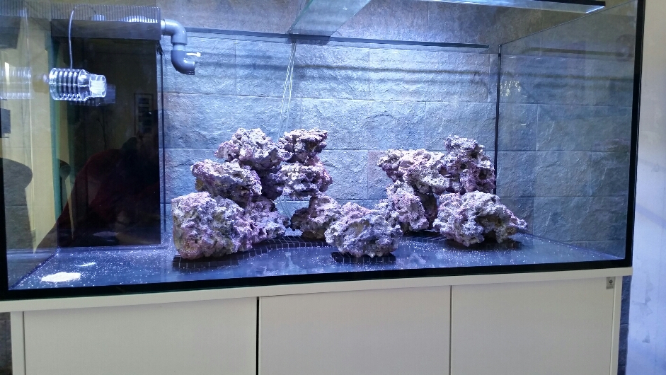

Hallo Forengemeinde,
ich heiße Armin, bin seid kurzem im Forum und Plane Aktuell ein Becken mit den Maßen 130x60x60 und TB 60x50x40.
Im Moment betreibe ich ein RedSea 130D mit reinem LPS Besatz.
DAs neue sollte einen Mischbesatz bekommen.
Zur Technik habe ich folgende Komponenten im Auge:
- Abschäumer: Nyos Quantum 120
- Rückförderpumpe: Aqua Medic DC Runner 9.1 (damit noch Reserven vorhanden sind)
- Strömung: 2x Aqua Medic EcoDrift 8.1, eine links Vorne und eine rechts Hinten im Becken (Ablaufschcht ist links Hinten)
- Licht: entweder 2x GHL Mitras LX 7206-HV in Längsrichtung oder 3x bzw. 4x Ai Hydra 26HD Quer zum Becken.
- Riff: Real Reef Rock
- Sand: ATI Fiji White Sand L (Körnung 2-3mm) 90% und CaribSea Ocean Direct live Sand 10%
- Salz: Fauna Marin Salz
Bei der Beleuchtung bin ich mir noch sehr unschlüssig :( und da sollte ich noch ein paar Meinungen von Euch haben!
Wenn ich die Hydra gleichmäßig überm Becken verteile habe ich von Mitte zu Mitte 40cm und nur 270Watt (0,675W/Liter). Reicht das oder ist das zu wenig? Mein Gefühl sagt mir hier 4x Hydra! Da komme ich glaube mit der GHL eine bessere Ausleuchtung hin.
Starten werde ich natürlich mit dem Sangokai Sytem ;) ;)

Hallo Armin,
willkommen im Forum.
Bei der Lampenwahl möchte ich dir doch eine reine T5 oder Hybrid nahelegen. Allein die Anschaffungskosten sind um einiges geringer. Und bei einem Mischbecken auch deutlich vorteilhafter in Bezug auf die Ausleuchtung.
Wenn du dich dafür entscheidest, hast du noch finanziellen Spielraum bei den Pumpen oder Korallen etc.
Beim Kies ist eine Körnung von 1 bis 2 mm auch optisch sehr schön und recht "pflegeleicht". Auf den Livesand kannst du verzichten. Der ist absolut nicht nötig.
