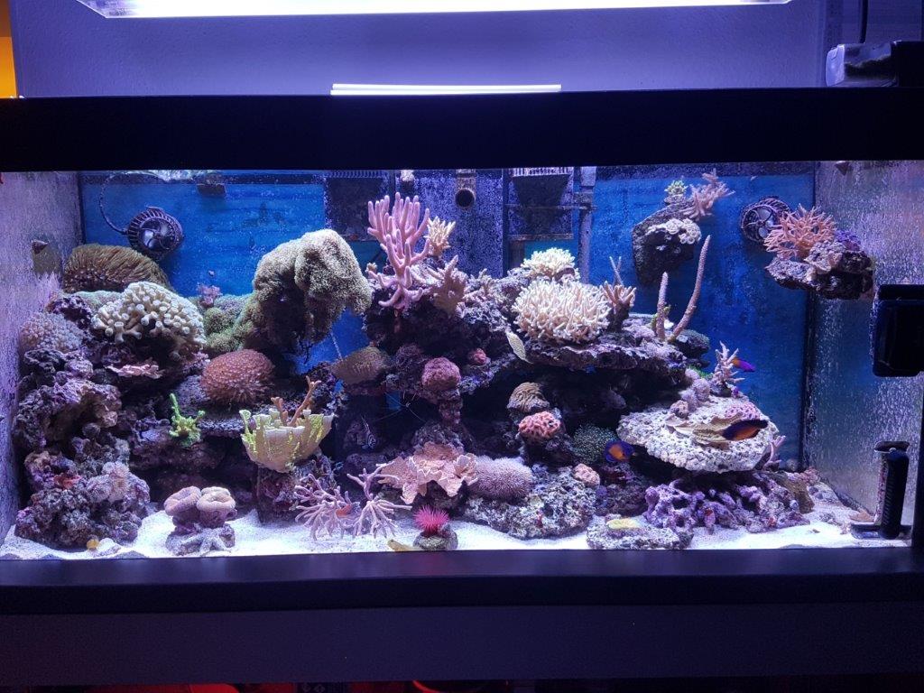

mein Name ist Eduard, ich komme aus Taufkirchen bei München, bin 60 Jahre alt und betreibe seit 1,5 Jahren ein selbst modifiziertes EHEIM Incpiria400(130x55x65).
Das Aquarium war ursprünglich ein Süßwasser Becken, habe die einzige Bohrung im AQ als Notüberlauf ausgelegt, den Trockenschacht sicherheitshalber mit Schwarzglas-Streifen erhöht und 2x Tunze Overflow-Box statt eines Überlaufkastens verwendet. Anfangs sehr misstrauisch, bin ich von diesen Überlaufkästen inzwischen voll überzeugt.
Als Technikbecken verwende ich ein Standard-AQ 100x40x40 mit rausgetrennten Spangen und stattdessen quer eingeklebten Glasstreifen
Insgesamt sind es 400 ltr Wasser netto

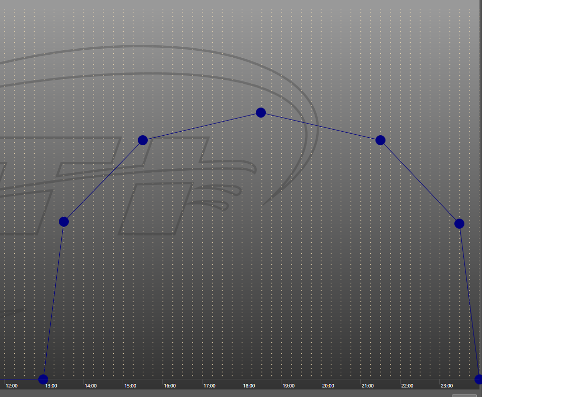

ATI Hybrid 4x 54 Watt T5, 3x 75 Watt LED
(2x Aquablue Special, 1x Blue+, 1x Coral+)
Clustereinstellung r5, rb190, b255, w255 über den gesamten Tag
Beleuchtungsintensität max 72%, Beleuchtungsdauer 11 Std.

Nachfolgend ein Bild von letztem Monat:
Zu diesem Zeitpunkt war das Becken noch sehr blaulastig, ich habe mich aber die letzten Tage intensiv mit dem Thema beschäftigt und die Lampeneinstellungen nach Sangokai-Vorgaben angepasst.

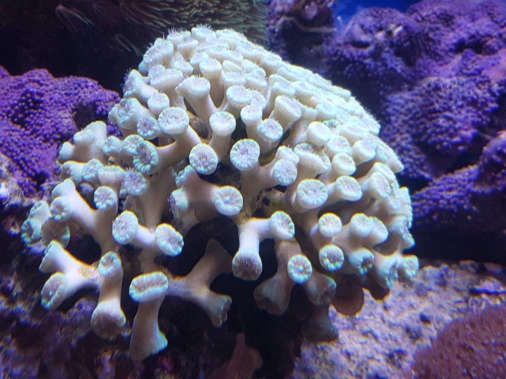

Die Caulastrea hat alles andere als fleischige Polypen. Lediglich auf der Unterseite im abgeschatteten Bereich 1-2 Polypen

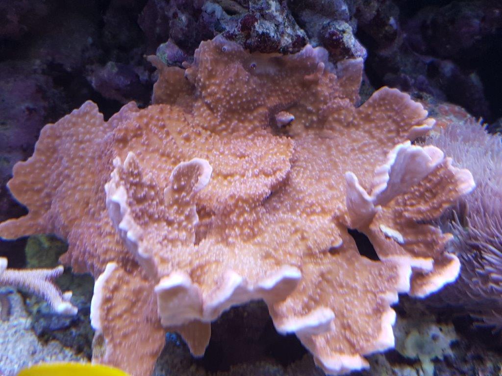

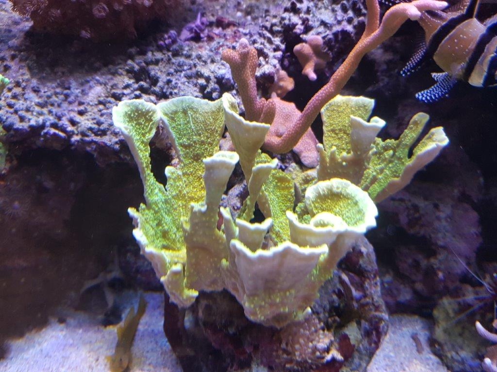

Seltsame Wuchsform der beiden Montis:
Verursacht durch Nährstoffmangel?

Hallo Eduard, das sieht auf jeden Fall so aus, dass bei Dir ein Nährstoffmangel vorliegt. Wie ist denn aktuell dein Nitrat und Phosphat Wert? Hast Du vor sangokai nutri complete irgendwelche andere N/P Mittel wie Amminosäuren zudosiert?

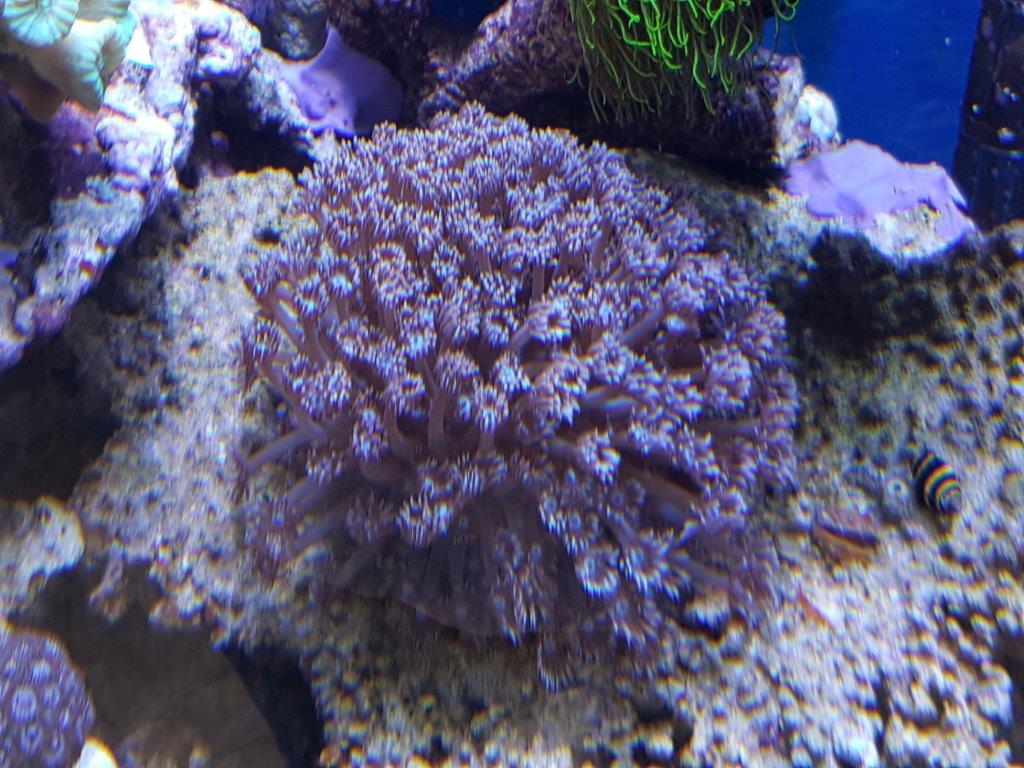

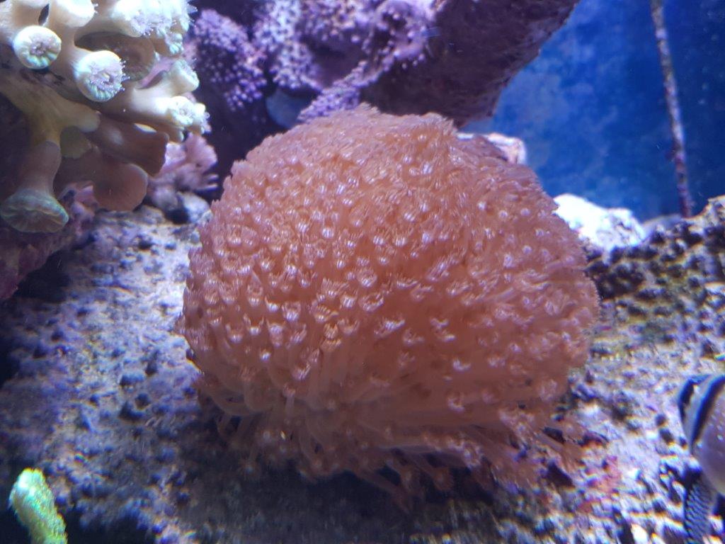

Täglich 3,5 ml Nutri Complete scheint jetzt die Lösung zu sein, NO3 ist zwar noch nicht nachweisbar aber PO4 jetzt bei 0,02 und die korallen verändern sich extrem.

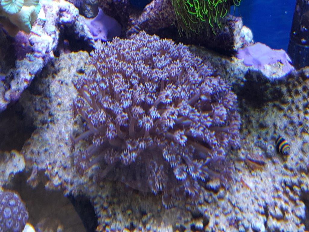

Die Monti-Platten haben inzwischen sehr stark ausgeprägte Wachstumsspitzen und sind nicht mehr so blaß. Auch Bartkoralle und Goniopora sind im Gegensatz zu vorher jetzt ständig voll offen. Letztere ist leider in einem einheitlichen Graubraun, es wird wohl noch einige Zeit dauern bis sie ihre ursprüngliche Farbe wieder bekommt.

Edit: Deine Beleuchtungszeit ist auch sehr unnatürlich. Ich schätze daß auch in diesen Raum Tageslicht fällt. Da bekommen die Korallen zu lange Licht was letztendlich zu Stress führt.
