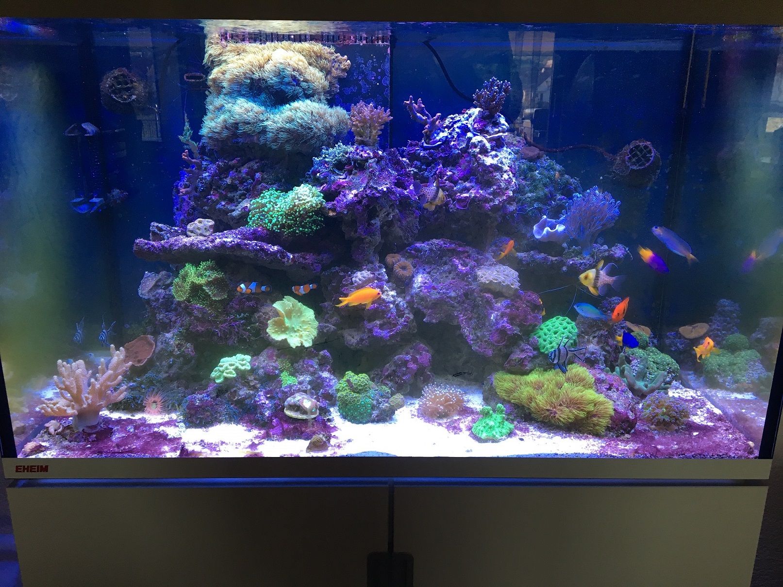

ich möchte unser Becken auch kurz vorstellen.
Es ist ein Eheim Incpiria 300 und steht jetzt seit dem 23.11.2015.
Wir sind das erste Mal mit der Meerwasseraquaristik in Berührung gekommen.
Das Becken wurde uns aufgebaut...leider.
Man merkt erst später, was man selber anders gemacht hätte ;)
Die Experten haben das Becken komplett an einem Tag aufgebaut, mit Korallen und Fischen :evil:
Nun gut, auch diese Phase haben wir irgendwie überstanden.
Bisher hat sich noch kein Verbrauch(CA, MG und KH) eingestellt.
Wasserwechsel haben wir bisher auch nur einen gemacht.
Deshalb hat sich noch nicht die Frage nach dem richtigen System gestellt.

Als erstes würde mich interessieren, wie der Händler/Verkäufer darauf kam, das Becken sofort zu besetzen?! Gab es von ihm eine Begründung?
Die Squampinis sind da etwas viel und vom Bild her auch zu wenig.
30 Watt Beleuchtung sind auch langfristig ziemlich mager?!

Bitte die Strömungspumpen versetzt an den Seitenscheiben anbringen. Die Strömung muss auf das Riff und sonst nirgendwo hin ;). Beim aktuellen Besatz ist der Abschäumer ok, kann langfristig aber auch zuviel Nährstoffe ziehen.
Am besten mal das effektive Durchflussvolumen auslitern.
