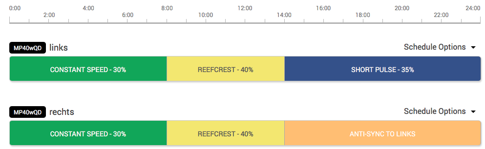

Mit der Beströmung des Bodens bin ich auch noch am experimentieren, da ich zwei Vortech MP40qd einsetze, bin ich mit der Ausrichtung schon etwas eingeschränkt. Sie laufen zur Zeit bei 30-40% im Wechsel zwischen verschiedenen Programmen. Ich finde da pustet es schon ganz gut die ein oder andere Koralle im Strömungsbereich durch. Die sind zur Zeit auf etwa 2/3 der Beckenhlhe (50cm Gesamthöhe) angebracht.
Hatter schon einmal mit einem Video gefragt, ob die Beströmung so ok ist. https://youtu.be/zgcp-LBgs5E

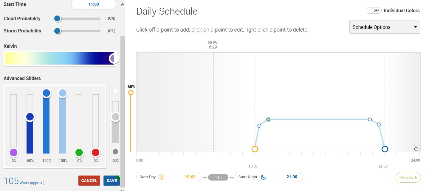

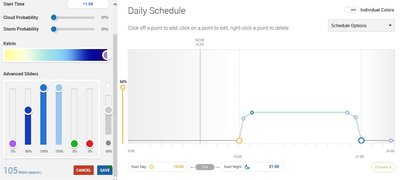

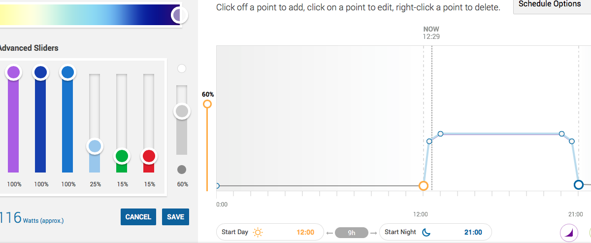

Anbei noch die Einstellungen der Lampen im Tagesmax. Wie gesagt, bin ich aktuell wieder auf 60% runter mit der Intensität.

ich kann die Lichteinstellung so nicht ganz nachvollziehen, jetzt schaut Du in ein ziemlich blaues Becken, oder? Wenn die Korallen vorher schlechter standen, dann hat das eher mit den Wasserwerten zu tun als mit dem Licht. Bei Nährstoffmangel wachsen statistisch gesehen häufiger Algen als bei einer Nährstoffanreicherung. In Deinem Falle ist der violette und blaue Strahlungsanteil so hoch ausgeprägt, dass das auf die Wachstumsrate geht und die Korallen langsamer wachsen, weil sie mehr Energie in den Strahlungsschutz und die Pigmentbildung investieren müssen. Dadurch sinkt auch die Nährstoffaufnahmerate. Aber so wie die Lampe jetzt eingestellt ist, rate ich dringend davon ab. Solche Beleuchtungseinstellungen fördern Cyanos, Algen und lassen Probleme mit Korallen entstehen.

Ja die Beleuchtung ist schon blaulastig und steht im völligen Gegensatz zu deinen Empfehlungen.

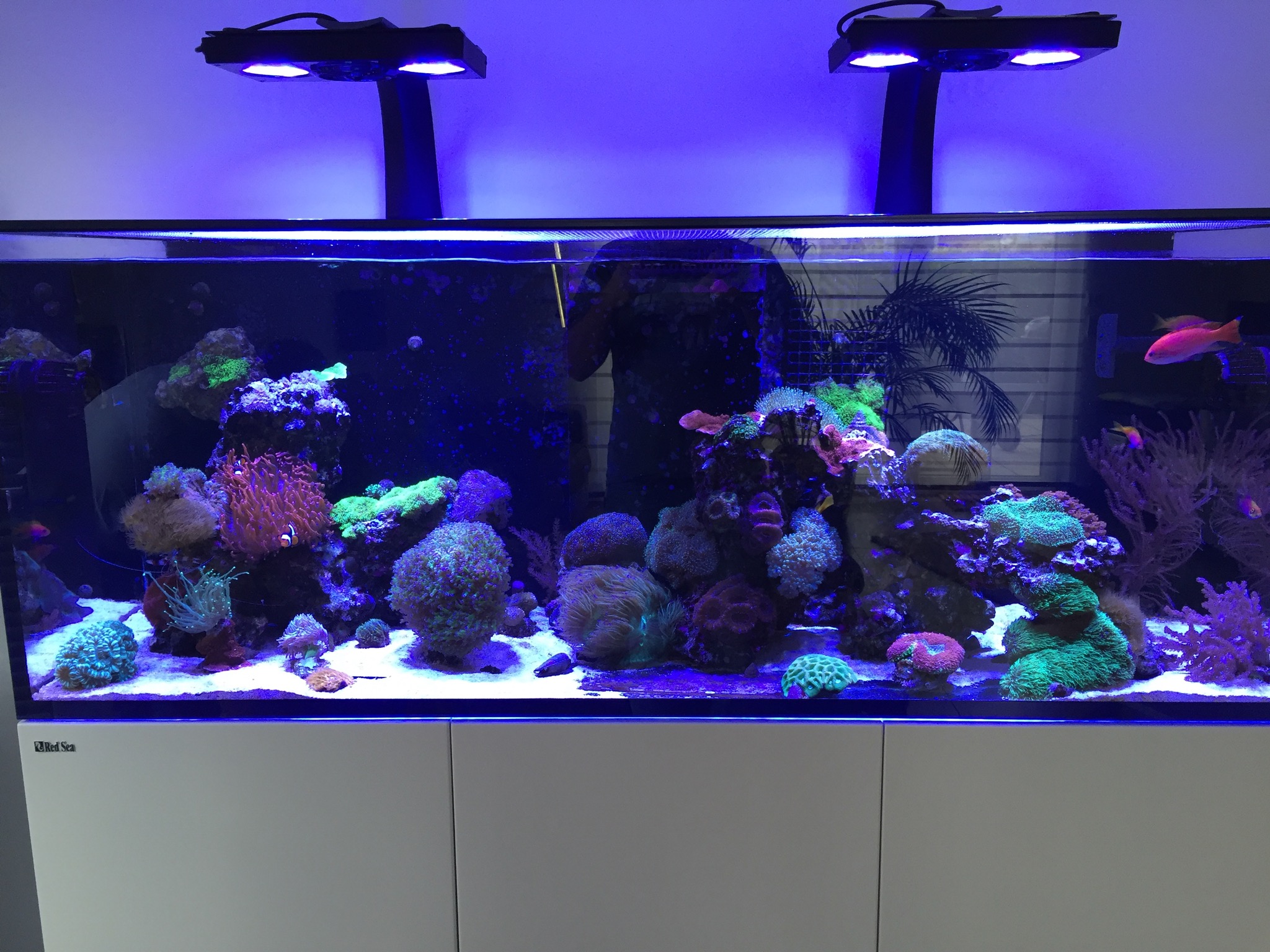

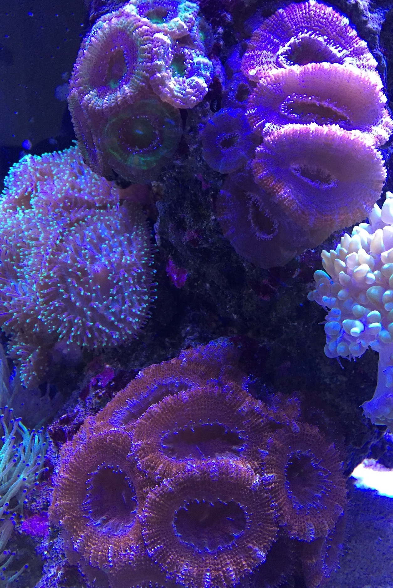

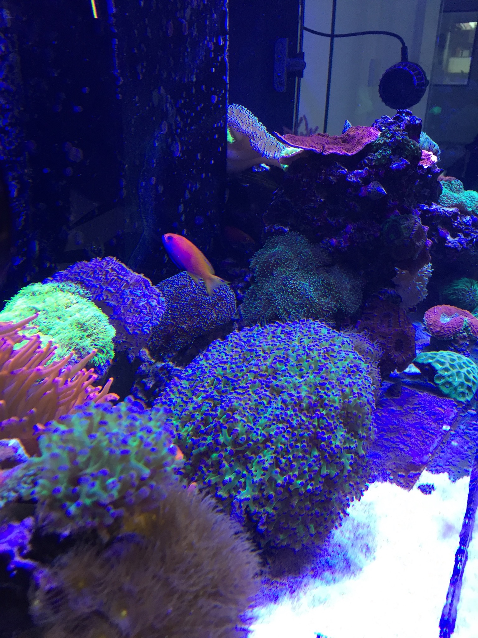

Hab noch einmal neue Bilder gemacht (leider durch die blaulastigere Beleuchtung nicht ganz so gut
