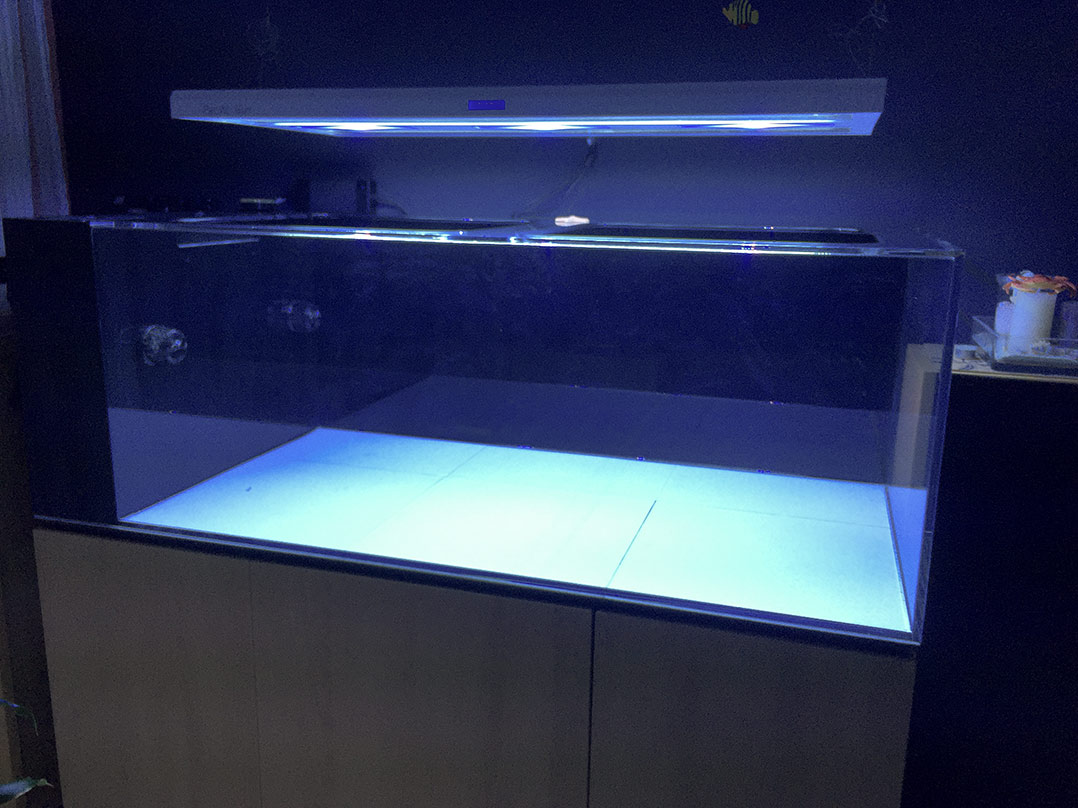

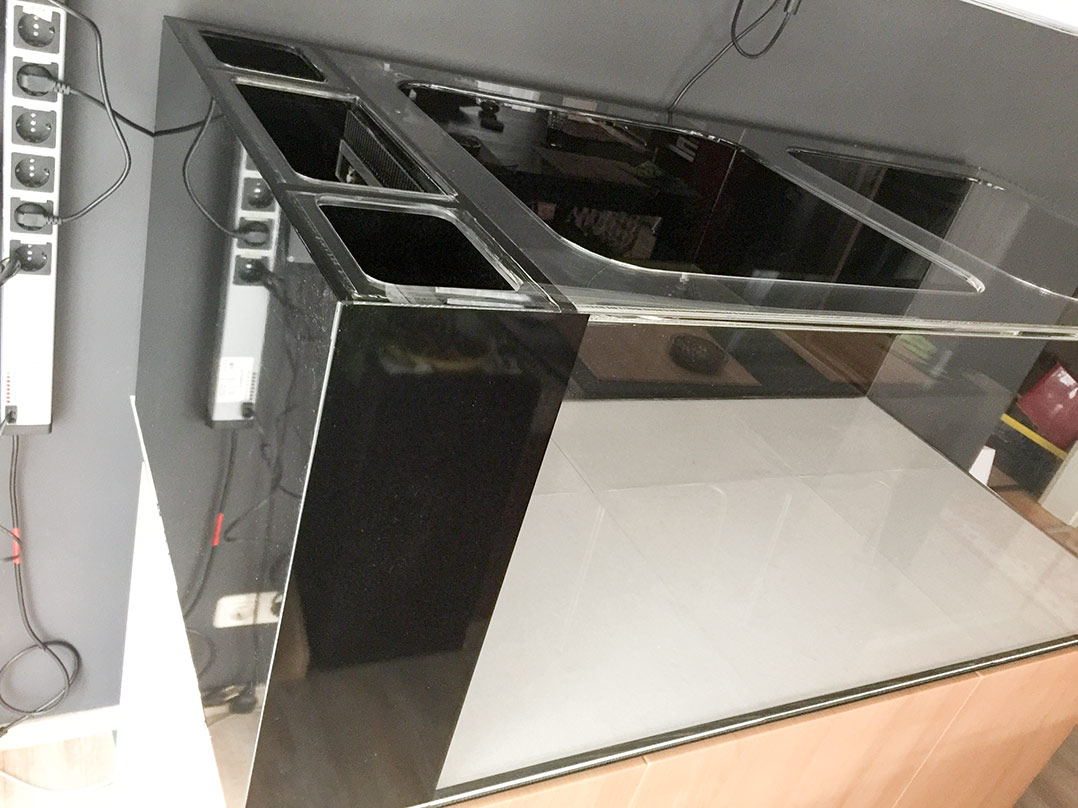

nachdem ja Anfang Oktober mein altes Becken abgebaut wurde (hier war eine Fußboden-Erneuerung mehr oder weniger der Anlass und eine Seeastern-Plage, die ihresgleichen sucht) und ich eigentlich noch nicht bereit war, das Handtuch zu werfen, wurde zeitnah das neue Becken in Auftrag gegeben und mit einer Wartezeit von ca. 8 Wochen disponiert, so dass ich Anfang Dezember damit rechnen kann. Dies wird aber definitiv mein letztes werden, ich werd einfach zu alt :-)

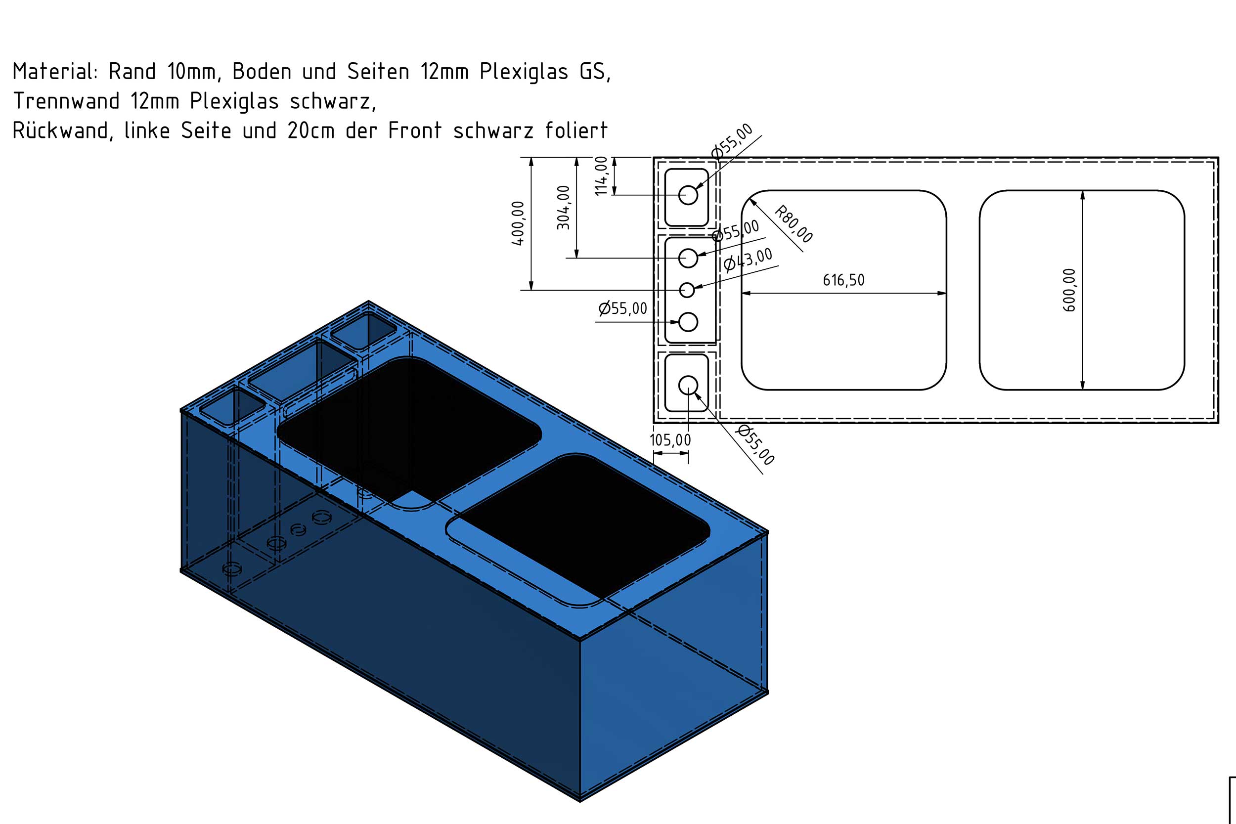

Das neue Becken, welch eine Überraschung :-), wird wieder ein Schuran-Becken mit 170lx80tx60h. Die Rückwand wird schwarz foliiert von der Firma und die linke Trennscheibe wird schwarzes Plexi. Wie Ihr auf der Skizze seht, trenne ich die linke Seite auf 20cm ab, mittig kommt der 30cm breite Überlauf, vorne und hinten je zwei Abteilungen, hier werden die Pumpen platziert werden.
Ich wollte einfach keinen Ecküberlauf mehr und man sieht von außen auch keine Pumpen mehr. Die 20cm werden dann auch noch ums Eck foliiert. Ergo werde ich 150x80x60 zur Verfügung haben. Nach Abzug von Wasserhöhe und Dicke der Scheiben werden es wohl um die 620l werden.

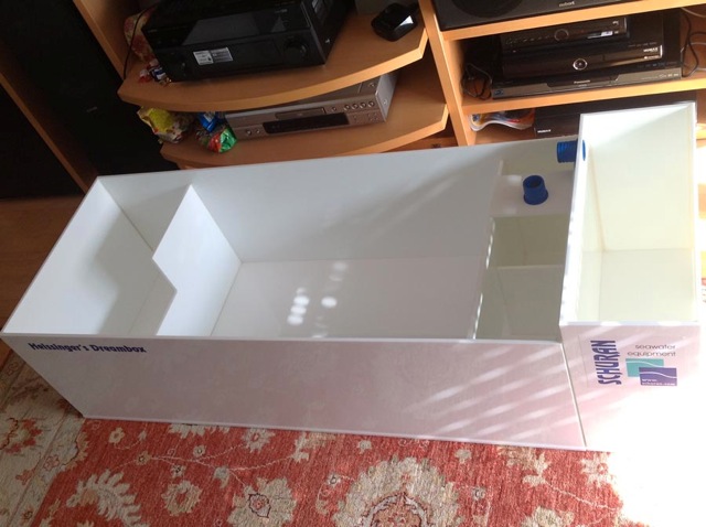

Das Technikbecken (120x50x35), hier noch in der jungfräulichen Auslieferung vor 3 Jahren, wird behalten. Nachfüllbecken: 50x20x40
Mit zwei 45er Bohrungen (Not -und Hauptablauf) und einer 32er Bohrung als Zulauf habe ich gute Erfahrungen gemacht, daher auch diesmal.

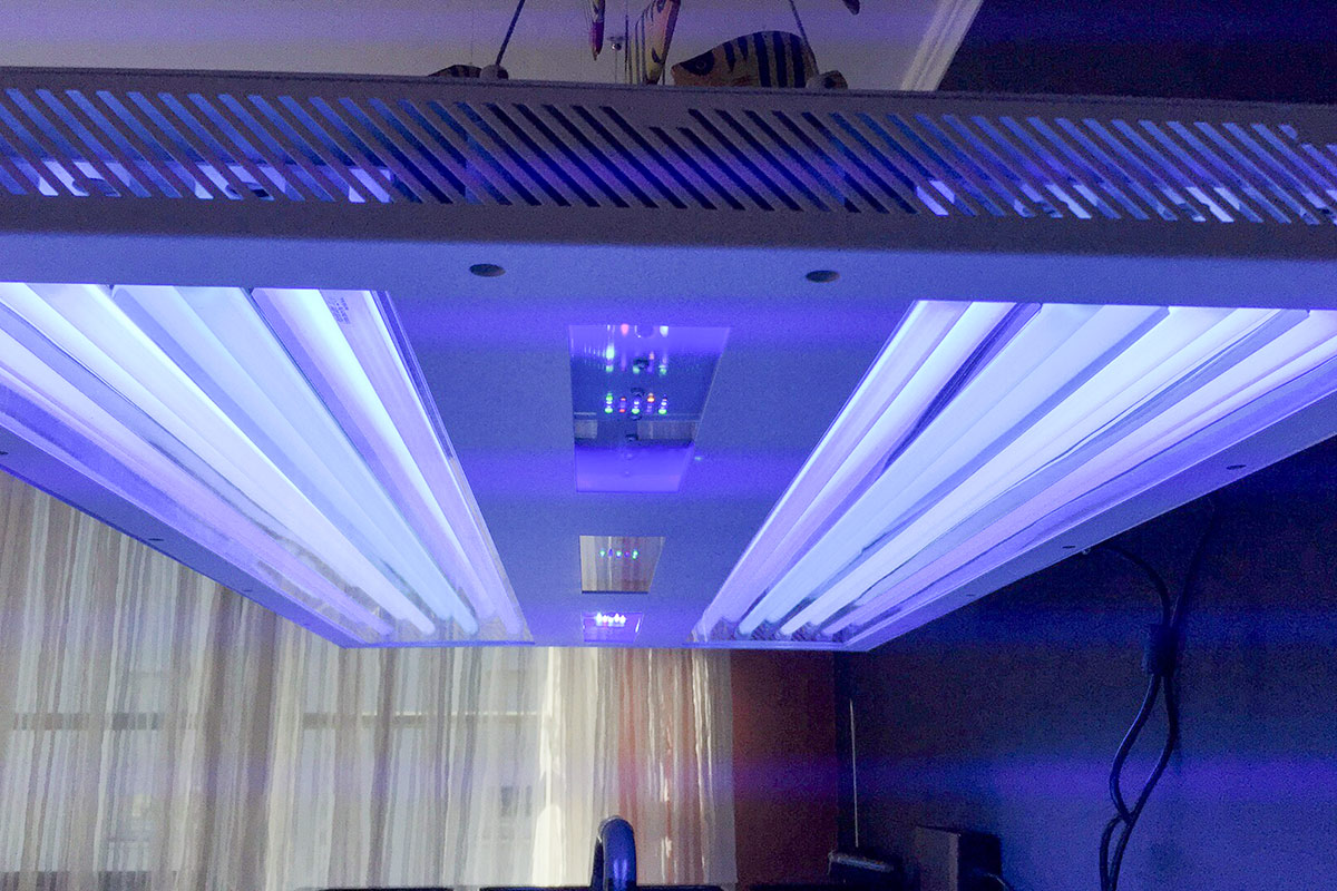

Die Beleuchtung wird auch neu: Ich bin lange in mich gegangen, war hin und her gerissen, aber letztendlich habe ich mich für Pacific Sun entschieden: Es wird die Pandora Hyperion S mit 3x75w LED und 8x54w T5.
Es hätte auch die baugleiche ATI sein können, was mich aber letztendlich gegen sie entschied, war der Umstand, dass man seit Anfang März/April nichts über die neuen Cluster mehr hörte und es immer wieder "Baustellen" gibt, die nicht fertig werden. Mögen "Insider" vielleicht mehr wissen, aber auf der Interzoo hatte die Pacific bei mir einen sehr guten Eindruck hinterlassen .... anderes Thema.

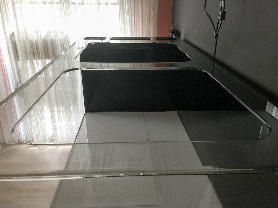

die 4 Wochen Wartezeit sind rum und ich kann endlich neu starten.

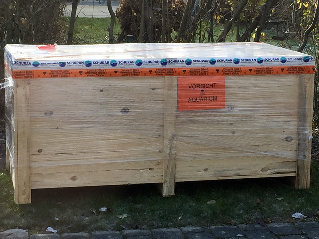

Das Becken kam in einer großen, fetten Holzkiste am 30.11. an und ich konnte schier die neugierigen Blicke meiner reizenden Nachbarn im Nacken spüren, ala …. „was hat`s den heit wieda b`stellt, ha“ ….
Braucht`s ja ned glauben, aber es hat keine 3 Stunden gedauert, schon hab ich a Email von der Hausverwaltung bekommen: „ Sehr geehrte Frau … wir haben heute gesehen, großes Aquarium …blabla ….. haben Sie auch eine Haftpflichtversicherung dafür?“ …. Ja freilich, hat die Madam eine, hab`s ihnen gefaxt und a Ruh war :D
Wir hatten Gott sei Dank zwei starke Männer zur Hand, die uns das gute Stück am Folgetag mit Tragegurte in den ersten Stock hievten, denn obwohl das Teil „nur“ 75kg wiegt, wir hätten es zu zweit nicht geschafft, meine Zeit ist vorbei, als ich noch zentnerschwere Männer hievte :-) Das Entsorgen der Kiste war allerdings a Plagerei, ohne Stichsäge bist aufgeschmissen.

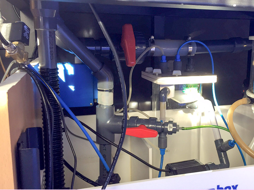

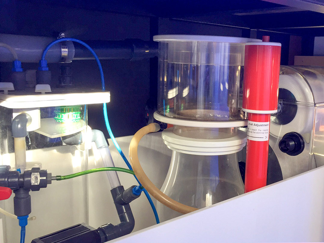

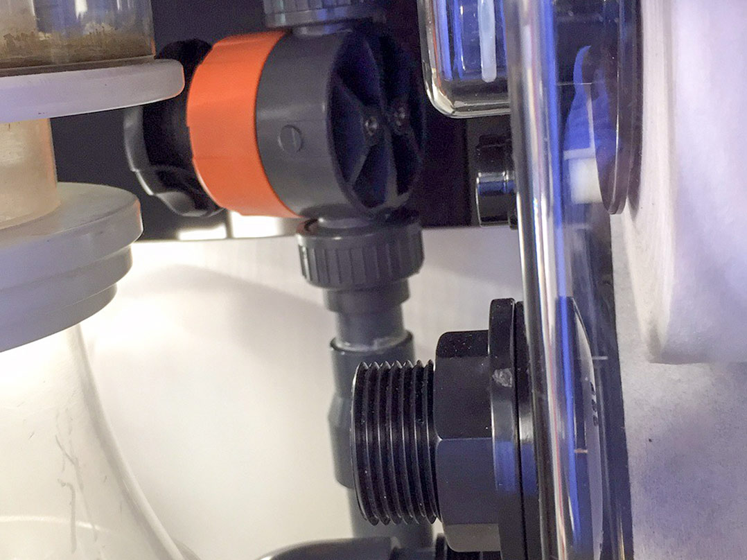

Die Verrohrung ging eigentlich recht flott, hatte mir schon einen Plan gemacht, wie und wo alles hin soll, also schon mal halbe Miete.
Meine verwendete Technik habe ich ja schon im ersten Teil geschrieben, wie Ihr vielleicht erkennen könnt, wird z.B. der Rollermat passiv betrieben.
Janka

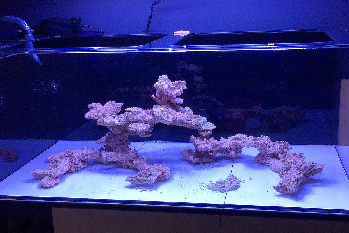

Am Donnerstag war es dann soweit, meine Deko von Norbert ist gekommen, diesmal nur in der Größe einer Euro-Palette. :-) Hach, das Christkind ist bei mir schon angekommen und nach dem Auspacken und plazieren im Becken war ich mehr als zufrieden. Übrigens, die Deko ist superleicht.
Nach anraten von Norbert muss ich aber jetzt sehr aufpassen, da Mega Neutral also nix mit Stick-und Nährstoffaustrag. Hier muss ich mal beobachten, ob ich mit der berechneten START-Dosierung auf ca. 690l Gesamtnettovolumen hinkomme.
Heute hieß es dann: Wasser Marsch und aufgesalzen. Dank meiner Osmoseanlage, die 60l in 50 Minuten schafft, war ich, angefangen um 07:30 Uhr gegen 20 Uhr mit allem fertig und fummelte noch gut ne Stunde am Wasserpegel rum, bis alles passte. Vor was ich mich bei allem am meisten fürchtete, war der Dichtungstest. Da ich hier schreibe, ist es gut ausgegangen ;-)

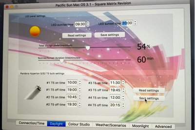

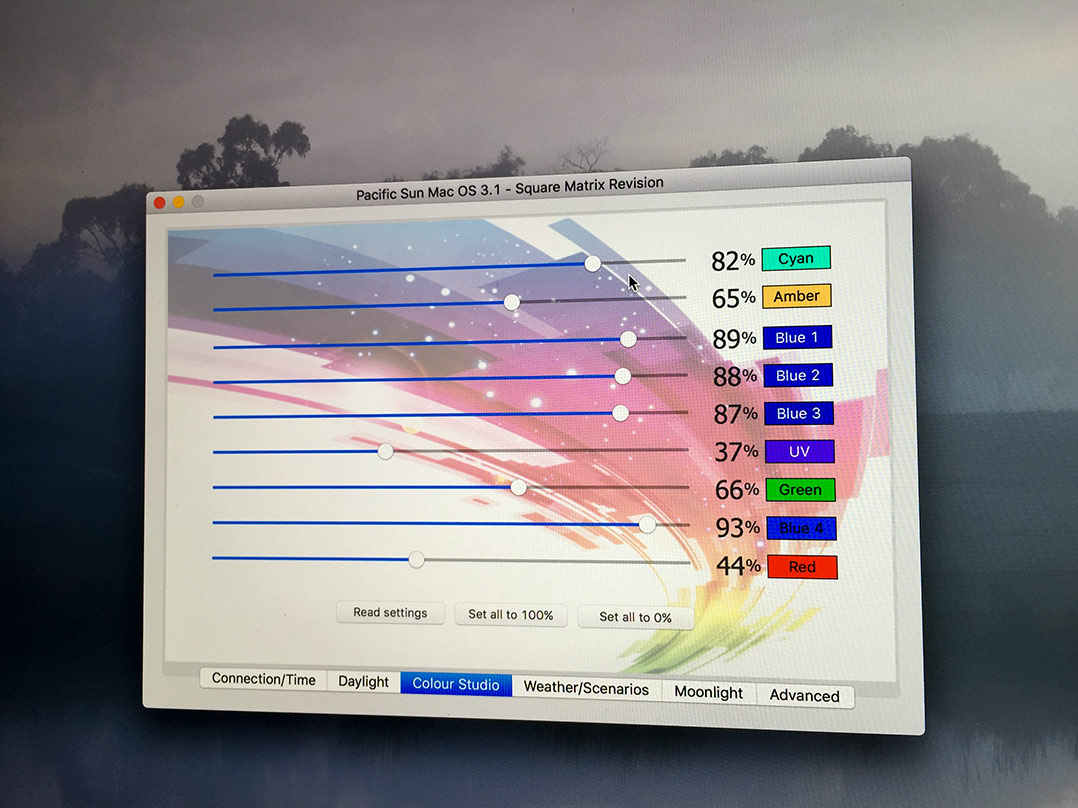

Mit der Pacific Sun bin ich sehr zufrieden, obwohl ich mit der Software am Anfang meine liebe Not hatte, da ich einen MAC besitze und die ganzen „Spielereien“ nicht nutzen kann, macht nix, ich denke, ich habe für mich ein ganz brauchbares Profil erstellt. Wie es sich auswirken wird, zeigt die Zukunft/Korallen.

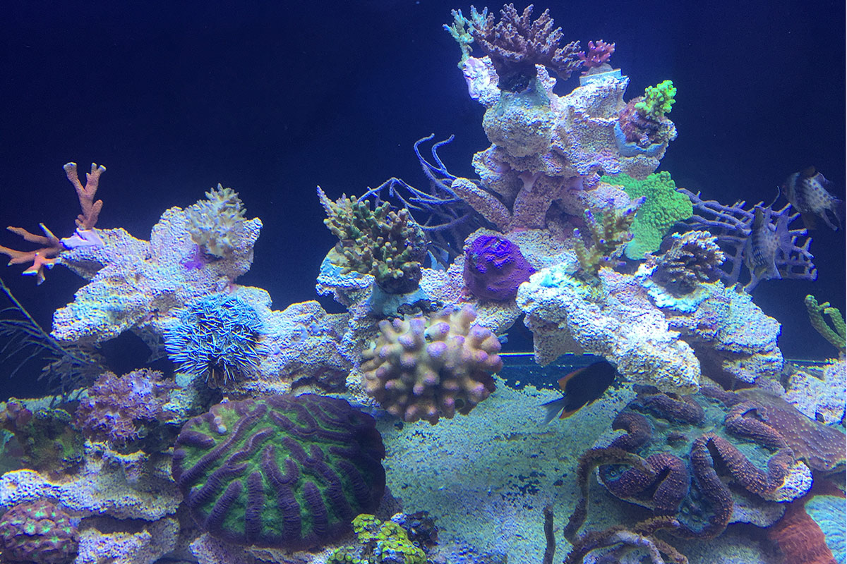

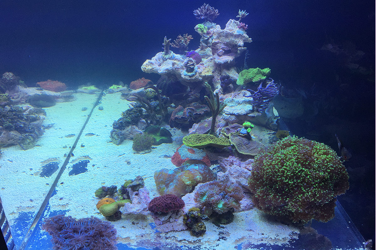

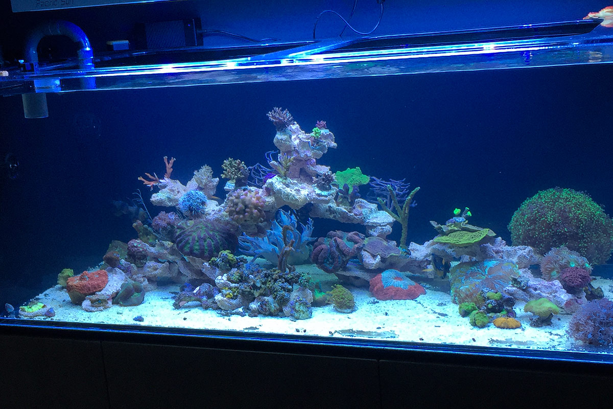

anbei mal wieder ein kleines Update vom Becken.
Korallen wurden pö a pö nach vier Tagen eingebracht. Fische kamen nach etwa 7 Tagen dazu.
Bis jetzt tummeln sich ein Acanthurus pyroferus und ein Ctenochaetus tominienis, sowie drei Pyjamas - mein Altbestand. Toni, unser Seeigel kam nach etwa 10 Tagen dazu.
An Fischen will ich mir noch einen Schwarm Ostorhinchus parvulus - Rotfleck-Kardinalbarsche - so etwa 15 - 20 Stück und etwa 6 - 8 Friedmanis zulegen - was meint Ihr dazu?
Meine Wasserwerte kriegen laaaangsam die Kurve und seit drei Tagen dosiere ich nun den BASIS-Plan.Zusätzlich dosiere ich seit drei Tagen 12 Tropfen chem_IOF. Einige Korallen werden noch brauchen, die sind schon arg eingedunkelt, was sicher an der Zwischenhälterung gelegen hat, die Wasserwerte waren halt nicht so prickelnd dort. Sitz ich aus.
Heute mal gemessen:
Sanität 35,5
KH 10 (immer noch zu hoch, war vorher schon mal bei14!!, hatte da wohl einen Knick in der Optik)
Ca 455
Temp 25,2
NO3 1
PO4 n.n
Anbei noch ein paar Aufnahmen, die Trübung ist KaiGeos geschuldet ;-)
Danke und bis demnächst.
Ach übrigens, hat sich schon jemand mal das Beleuchtungsprofil angeschaut oder hat jemand eine Pacific Sun?
Janka
Re: Neues Becken Vol.3
Hallo Janka,
das Becken schaut sehr gut aus.
Was Ca und Kh angeht, hast du mal eine Analyse machen lassen?
Auf Grund von PO4 und NO3 kannst du dein Durchflussvolumen reduzieren. Jetzt bist du beim dreifachen. Versuch mal auf 700 bis 900 Liter zu kommen. Wie ist denn der Abschäumer eingestellt?
